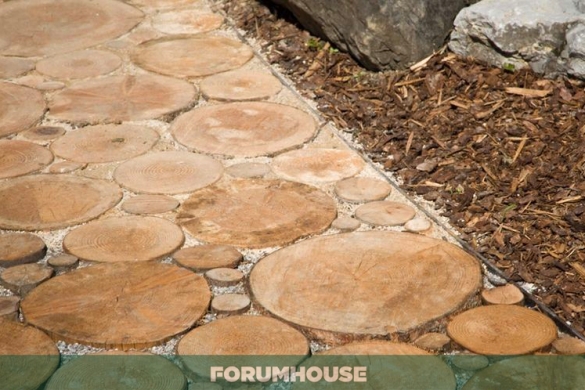

Первое, что обычно приходит на ум: напилить эти чурбаки на деревянные блинчики и сделать из них дорожки в саду. Многие так и поступают.
Это решение соответствует последним тенденциям в ландшафтном дизайне: сейчас приветствуются натуральные материалы, экологичность и простые формы. И выглядят такие дорожки действительно здорово. Но все-таки это не очень хорошая идея. Во-первых, такая дорожка долго не проживет – кругляшки сгниют или развалятся на половинки. По опыту тех, кто их делал, они выдерживают два сезона. Но и на два сезона такие дорожки лучше не делать, особенно если в доме живут дети и пожилые люди.
ulia-l Пользователь FORUMHOUSE
У меня лежат кругляши с гладким спилом, так на первом же дожде я элегантно на них навернулась, а избежать подобной участи по морозу помогло только воспоминание о падении, устойчиво закреплённое синяками на попе и бедре.

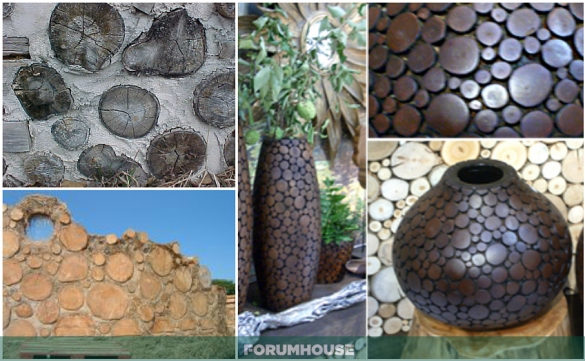

Нelga предлагает использовать такие кругляшки для декорирования стен.

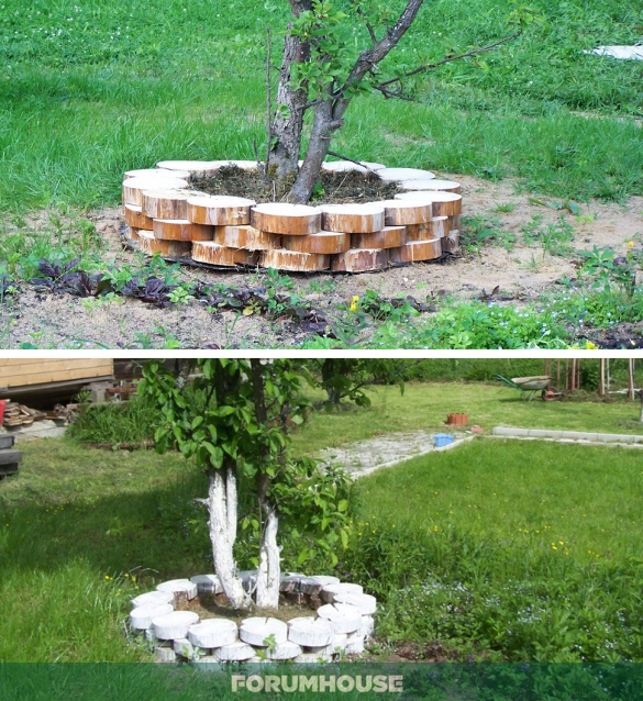

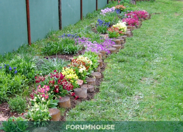

Из небольших чурбачков получаются интересные бордюры, тем более, что обработанные в месте соприкосновения с землей антисептиком и кузбасским лаком они прослужат достаточно долго.
Короткие (но разной длины) чурбачки окантовывают клумбу у Месяца земляники.
Тему бордюров продолжает boriskin:

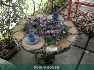

Из бревен приличного диаметра можно сделать подставки для цветочных горшков разной высоты. А вот неожиданный и крутой вариант садово-парковой скульптуры из обрезков.
Пользовательница нашего портала danilckinasv видела его «вживую» - действительно, симпатично.

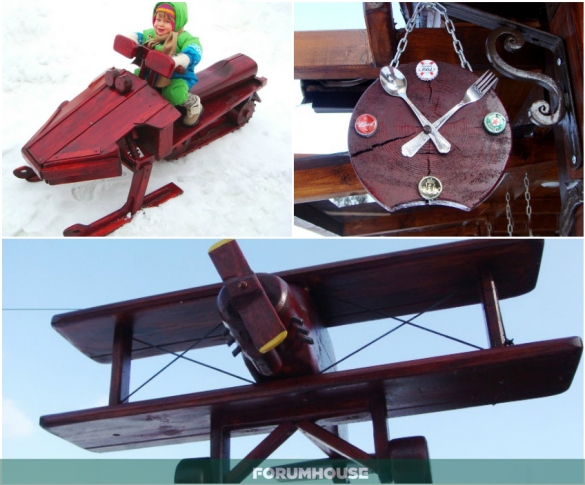

А это работы Petrovich61 – они, кажется, лежат за пределами, доступными обычному человеку. Давайте порадуемся за его редкий талант и золотые руки.

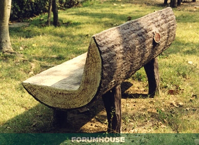

По этой методике «вырезать буквой «Г» Skissa хочет сделать себе вот такую  садовую скамейку.
На FORUMHOUSE ей посоветовали технологию и инструменты для исполнения этого проекта:
  1. На торцах бревна нарисовать сегмент, который будет изъят.
  2. Отбить разметочной шнуркой две линии (по верху спинки и по краю сидения).
  3. Сделать два аккуратных пропила по этим линиям электро- или бензопилой.
  4. Отследить ровность реза именно носиком шины.
  5. Ненужный сегмент бревна выпилен. Поверхность обрабатывается до нужной гладкости топориком или рубанком.
  6. Покрывается выбранной пропиткой и «используется до тех пор, пока через пару лет не сгниет».

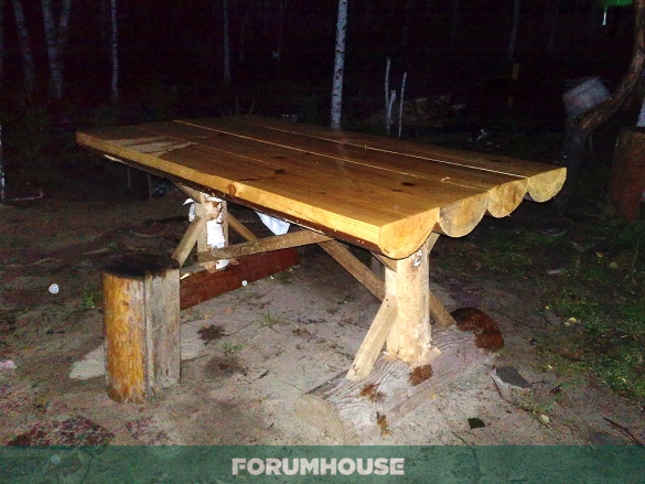

«Стол массивный, из половинок цилиндровки», сделанный Serj, представляется интересным, как пример изделия, которое «не столяр и не дизайнер не побоялся и сварганил из того, что было под руками».
Стол делался из пяти половинок от оцилиндровки, подаренных соседом. Масса изделия - около 60-70 килограммов. Это обстоятельство автор изделия считает преимуществом, как защиту от воров. Но главное – на проект не потрачено ни копейки «явных денег». На изготовление ушло два часа времени, еще два часа ушло на шлифовку и обработку самой бюджетной пропиткой.
SerjПользователь FORUMHOUSE
Я посмотрел другие столы, есть красивые и не очень ... а у меня СВОЙ!

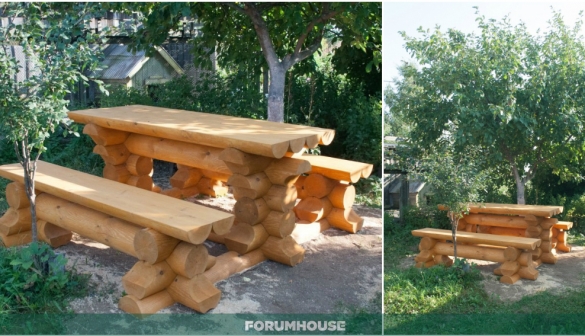

Вот более «взрослый» комплект садовой мебели из оцилиндровки, авторства Asuka. Так как резервы времени были ограничены, то он просто собрал, построгал, плоскости покрыл пропиткой, которая была под рукой. В ближайшем будущем изделие ожидает шлифовка и покрытие «Белинка-Топлазурью» в два слоя.

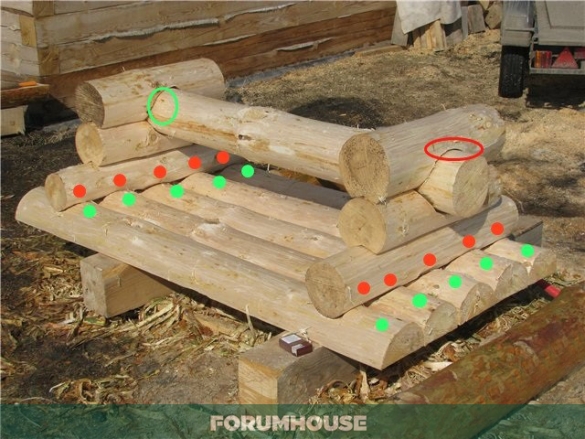

Asuka обращает внимание, что чашки (и пазы) лучше делать не в нижних элементах, а тех, что будут находиться выше. Тогда в них не будет скапливаться дождевая вода – на фото эти элементы отмечены, соответственно, красным и зеленым цветом. Чашки, выполненные в половинках бревен, почти не проворачиваются под нагрузкой (но закреплять их все равно надо).

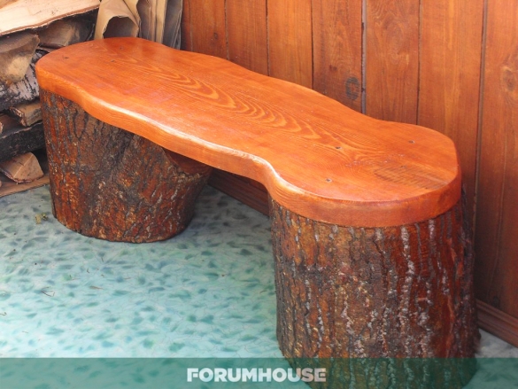

wit074 набрал пеньков (весной валили тополя) и наделал вот таких лавочек.

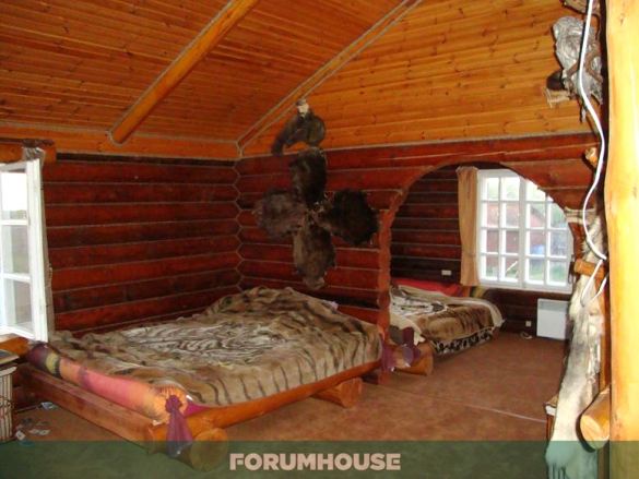

Михаил0826 сделал вот такую бревенчатую кровать: четыре бревна запилили в чашку, в боковых бревнах пилой выбрали паз с прямым углом, положили по горизонтали четыре металлических профиля 30х40, утопив их в бревне. Сверху застелили фанерой 20 мм, и уже сверху – матрац. Матрац был самым дорогим элементом в этой конструкции.

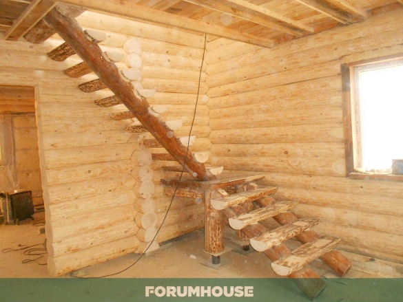

andreynedviga показывает лестницу, сделанную из строительных остатков. Длинное бревно здесь сделано из двух, которые срощены.

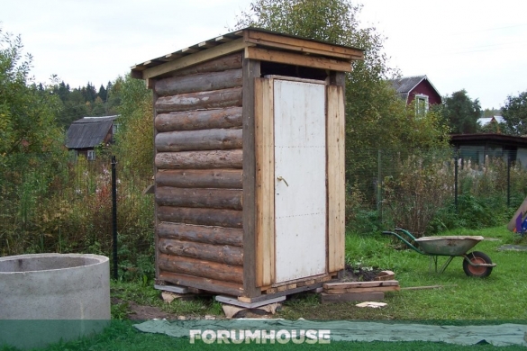

У хорошего хозяина остатки от одной стройки могут стать полноценным материалом для другой. Так, вот это основательное, на века, строение boriskin соорудил из выпиленных проемов окон и дверей.

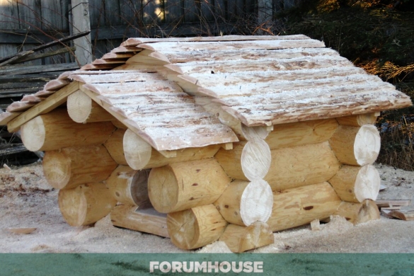

sturm из остатков бревен (150 сантиметров, d= 20-25 см) срубил собачью будку. Крыша сделана из предварительно ошкуренных обрезков горбыля. Чувствуется, что хозяин не только любит, но и уважает свою собаку, а также свой участок и свою жизнь.

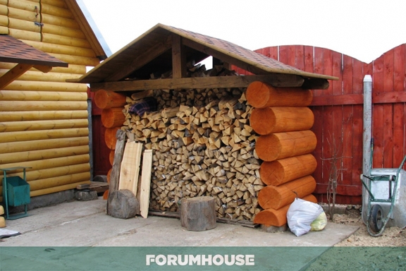

Patriott планирует сделать себе вот такой дровник (фотографию нашел на FORUMHOUSE).

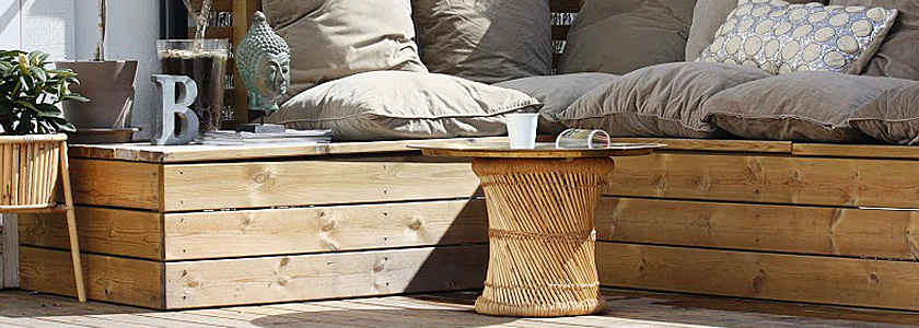

Стол из поддонов, говорите? А почему подушки положили нормальные, человеческие? Следуя "креативной логике" следовало бы набить строительный мешок для мусора стекловатой, и вот вам подушка! А почему поставили посуду, а не очередное творение? Обрежьте ведро из-под краски, вот вам и тарелка! А за едой можно и на помоечку заглянуть.

Изумительная лестница!
