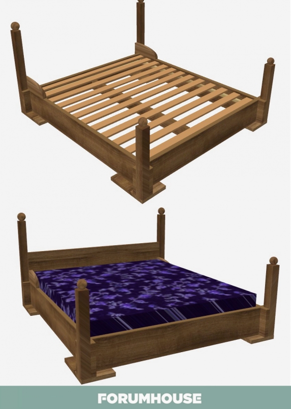

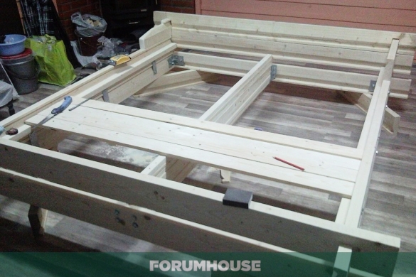

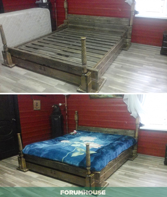

Наглядный пример такого подхода – это кровать, изготовленная супругом участницы нашего портала с ником ReginaPiter.
ReginaPiterПользователь FORUMHOUSE
Мы с мужем перебрались на ПМЖ в деревню. Нам потребовалась двухспальная кровать. Супруг решил сделать её непременно сам, хотя до этого и маленького молотка в руках не держал, и вообще ничего не мастерил. Муж изложил мне своё виденье, а я нарисовала кровать в специальной программе. В результате мы остановились на таком варианте.
Доски и балясины, которые пошли на ножки кровати, были куплены в ближайшем магазине строительных материалов. Работа закипела, и  вот что  получилось у начинающего мастера  в итоге.
Самое интересное, что эта правильная кровать была сделана с минимальным набором ручных инструментов, а все детали выпиливались «отнятой» у жены надежной садовой ножовкой!
ReginaPiter
Можно было купить готовую кровать в магазине, но удовольствие от работы, а главное – конечный результат, ни с чем не сравнится. Муж, что называется, вошёл во вкус, продолжил столярничать и после кровати сделал утеплённую входную дверь, а потом и стол.

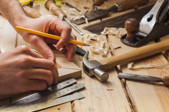

Самые популярные инструменты для домашнего столяра.
Инструмент для столярных работ по дереву
Чтобы упростить себе задачу, весь необходимый инструмент можно условно разделить на три большие группы:
  1. Ручной инструмент;
  2. Оснастка и расходные материалы;
  3. Электроинструмент.
Остановимся подробнее на каждой из этих групп.

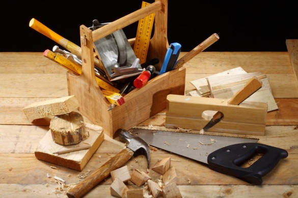

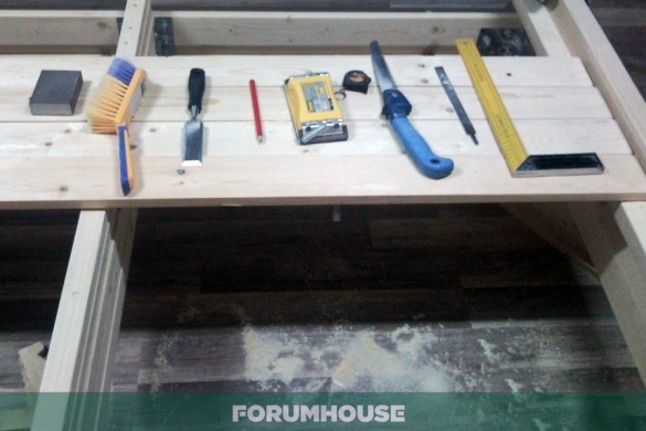

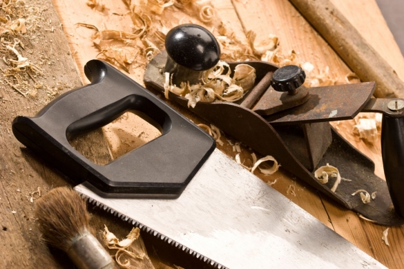

К ручному инструменту относятся:
  • Ручная пила по дереву и по металлу;
  • Ручные рубанки и фуганки;
  • Ручной лобзик;
  • Набор стамесок по дереву;
  • Железный молоток-гвоздодёр;
  • Киянка с резиновым или деревянным бойком;
  • Мебельный степлер;
  • Плоскогубцы;
  • Сапожный нож;
  • Шило;
  • Разводной ключ;
  • Набор отвёрток с прямым или крестовым остриём;
  • кусачки.
Оснастка и расходные материалы:
  • Тиски для верстака;
  • Струбцины. Они выступают в роли «третьей руки», позволяя фиксировать детали при обработке или склейке;
  • Карандаш и маркер;
  • Сверла Форстнера. Используются для сверления несквозных отверстий с плоским дном (под внутренние петли) в дереве и плитных материалах: ДСП, МДФ и т.д. Благодаря своей конструкции, такие сверла не рвут волокна древесины, оставляя после себя гладкую поверхность;
  • Кольцевые коронки по дереву. Используются для прорезания сквозного круглого отверстия большого диаметра (20-130 мм) в дереве, листах ДСП и т.д;
  • Сверла по металлу диаметром от 2 до 10 мм, с шагом от 0.5 до 1 мм;
  • Свёрла с твердосплавным наконечником. Используются для сверления бетона, чтобы повесить полки и т.д.;
  • Набор бит для шуруповёрта;
  • Набор свёрл по дереву, диаметром от 2 до 12 мм.
В отдельную группу следует выделить измерительный инструмент.
Сюда входят:
  • Рулетка длиной от 3 до 5 метров;
  • Металлическая линейка длиной от 50 до 100 см;
  • Металлический угольник со стороной в 30 см;
  • Уровень длиной 50- 60 см.

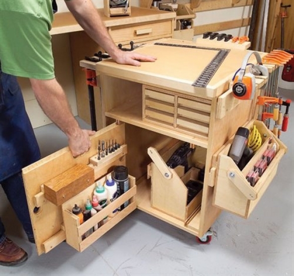

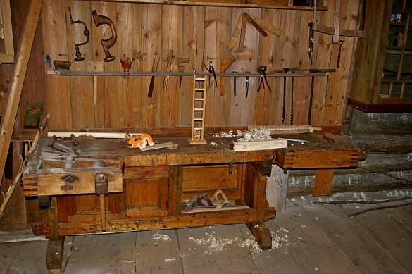

Также не забываем о необходимости верстака, т.к. нормально работать «на коленке» и получить качественное изделие невозможно.
SitnikoffПользователь FORUMHOUSE,
Москва.
Мебельная мастерская немыслима без верстака. Свой первый верстак я сделал из доски 100х50 мм. Доски были «бросовые» – оставшиеся от отходов на стройке. Поэтому верстак получился не самым удачным, но он до сих пор служит мне в качестве монтажного столика.

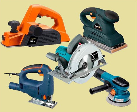

Выбираем электроинструмент для столярной мастерской
Если с выбором ручного инструмента обычно проблем не возникает, то когда речь заходит о выборе электроинструмента, появляется масса вопросов. Поэтому важно составить базовый список самого необходимого.
К т.н. базовому электроинструменту, без которого невозможно или сложно сделать мебель, относятся:
  • Электродрель;
  • Электрический шуруповёрт;
  • Электролобзик;
  • Ленточная шлифмашина.
Этого набора достаточно, чтобы начать делать пусть и не самые сложные, но качественные изделия. В дальнейшем, по мере роста мастерства и усложнения работ, список лучших инструментов будет пополняться.

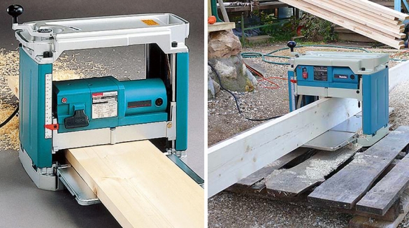

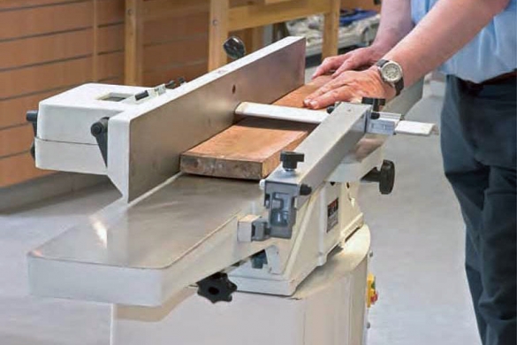

На последних двух станках следует заострить внимание, т.к. иногда начинающие плотники путаются в их назначении.
У фуганка ножевой вал находится в столе, т.е. внизу, поэтому этот станок задаёт ровную плоскость – «базу». Фуговальный станок, в отличие от рейсмуса, не делает заготовку одинаковой толщины.
У рейсмуса нож расположен сверху, поэтому этот станок делает плоскость, параллельную «базе». Если запустить в рейсмус заготовку с «винтом» или «горбом», то на выходе получим строганную кривую заготовку.
Поэтому сначала задаём заготовке плоскость (делаем «базу»), убирая «винт» или «саблю» фуганком, затем строгаем заготовку в заданную толщину рейсмусом.
