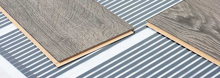

Пленочный пол предназначен для укладки под напольное покрытие без «мокрых» процессов – ламинат, линолеум, ковролин и подобные. С одной стороны, это плюс – минимум проблем с монтажом, с другой – под плитку, пользующуюся особой популярностью в технических помещениях, его не положишь.
Стержневые маты предназначены для укладки в стяжку, а если основание ровное, можно сразу сажать плитку на клей, без дополнительного слоя, но общая толщина клея с покрытием не должна быть менее 2 см. Наши форумчане используют и пленки, и кабели.

ИК теплый пол работает от электросети напряжением 220 – 230 Вольт (50 Гц), в систему входит не только излучатель в виде пленки, матов или кабеля, но также температурный датчик и терморегулятор. Эти устройства обеспечивают оптимальный прогрев помещения с минимальными затратами энергии. Система будет поддерживать заданные параметры, повышая или уменьшая нагрев по мере необходимости. В зависимости от типа ИК пола и энергосберегающих характеристик помещения, укладывают систему мощностью от 150 Вт/м² до 200 Вт/м². Если пол используется как вспомогательное отопление, достаточно минимальной мощности, если в качестве основного обогрева – придется использовать максимум.
Теплый пол должен занимать 60 – 80 % поверхности пола в помещении, но точные цифры будут зависеть и от мощности конкретной марки, и от характеристик комнаты. Обычно продающие компании сами рассчитывают площадь покрытия, исходя из данных, представленных покупателем.
Монтаж
Независимо от вида ИК пола, он нуждается в правильно подготовленном основании, поверхность должна быть прочная и ровная, допускается перепад не более 3 мм на каждый м². Поверх чистого чернового пола укладывается теплоизолирующая подложка фольгированной частью наружу, нахлесты заклеиваются скотчем (алюминиевым), она предотвратит проникновение излучения вниз. И пленка, и маты, и кабель укладываются на некотором расстоянии, нахлесты излучателей недопустимы. Способ крепления элементов системы зависит от ее разновидности, используют двусторонний или специальный скотч, пластиковые стяжки или подручные приспособления.

Если монтируется пленочное покрытие, поверх него настилается полиэтиленовая пленка, некоторые используют влаго-ветрозащиту, под ламинат – подложку. Когда в качестве покрытия мягкие материалы, типа ковролина или линолеума, сначала настилается фанера, ОСП или подобное основание.
