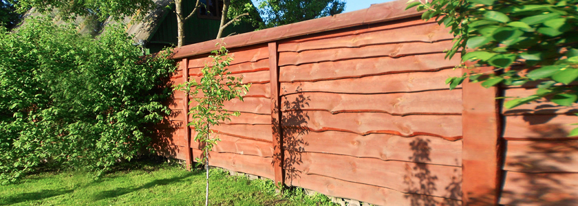

Сделать ограждение из профлиста проще и быстрее, чем из дерева, но именно проявленная текстура древесины придаёт ограждению эффектный внешний вид.
Забор из горизонтальных необрезных досок

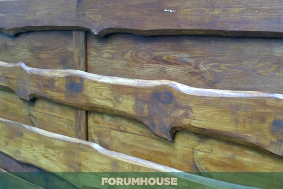

Т.к. в качестве полотна для забора используется необрезная доска, а не профлист, то её, прежде чем использовать, надо соответствующим образом подготовить.
Dembelek2007
На подготовку необрезной доски у меня ушла вся зима, т.к. доски нужно было очистить от обзола и обстрогать.
Для удобства обдирки коры форумчанин изготовил специальное приспособление, которое позволило зафиксировать доску, положив её на ребро.
Для удаления коры использовался самодельный скобель, представленный на этом фото.
По словам Dembelek2007, обдирка коры – это простой процесс, но весьма утомительный и однообразный, отнимающий много времени.
Форумчанину пришлось обстругать с двух сторон электрическим рубанком около 7 куб.м доски, это примерно 560 шт.

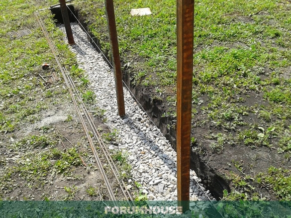

Чтобы минимизировать силы морозного пучения, которые могут вытолкнуть столбы из земли, форумчанин не стал их полностью бетонировать, а применил такую методику:
  • К нижнему концу заборного столба, перпендикулярно друг другу, привариваются два коротких штыря из арматуры. Эти штыри становятся «якорем»;
  • В пробурённую яму засыпается щебень фракции 20-40. Слой подсыпки – 10 см.
  • Затем в яму устанавливается заборный столб. Далее бетонируется его нижняя часть. Слой бетона - примерно 25-30 см. Арматурные штыри – «якорь» – должны находиться в бетоне;
  • Столб выравнивается по уровню, а оставшееся пространство засыпается ПГС и щебнем фракции 20-40, с тщательной послойной трамбовкой. Трамбовать засыпку можно тупым концом лома.
Благодаря такой методике – забутовке и бетонному «якорю», мы получаем подобие фундамента ТИСЭ, без необходимости бурить лунку с расширением в её нижней части.

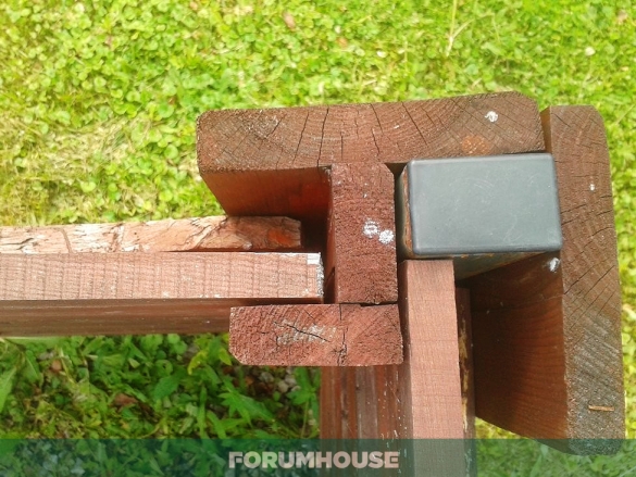

Высота надземной части забора равна 2 м, длина вертикальной доски, которая закрывает металлический столб - 1.9 м.
Горизонтальные доски крепятся к вертикальным изнутри при помощи саморезов. При выборе такого способа крепления следует особое внимание уделить углам. Как сделан этот узел, хорошо видно на данном фото.

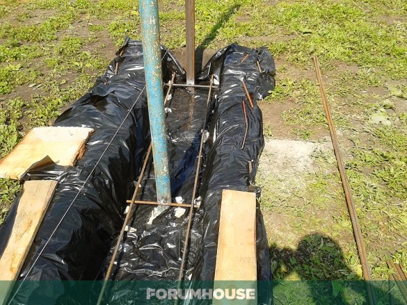

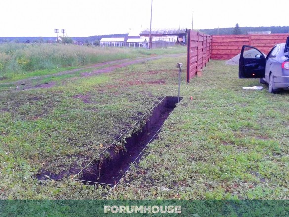

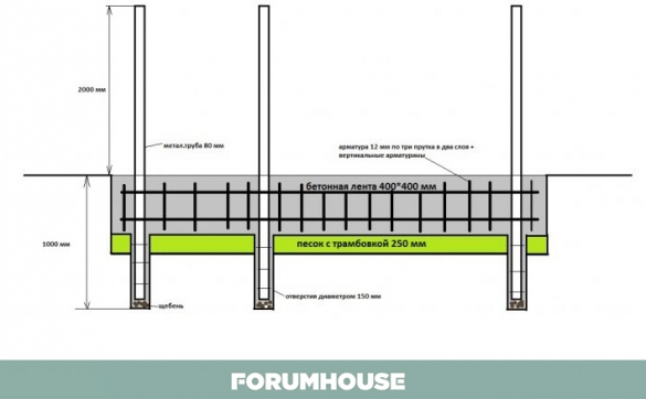

После установки полотна ограждения переходим к обустройству входной группы. Т.к. при открывании и закрывании калитки и распашных ворот столбы несут повышенную нагрузку, в качестве основания под них сделан ленточный фундамент.
Его конструкция представлена на данном чертеже.
Размеры траншеи:
  • длина - 5.4 м;
  • ширина - 0.4 м;
  • глубина - 0.4 м.

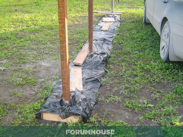

Перед заливкой бетона дно траншеи выстилается геотекстилем, далее засыпается щебень слоем в 10 см.
После трамбования щебня сверху него выстилается полиэтиленовая плёнка и вяжется арматурный каркас.
Фундамент заливался по уровню поверхности земли. Смесь - «самомес», из бетономешалки на 160 л. Пропорции смеси такие:
  • 4 ведра отсева;
  • ведро цемента;
  • 1.5 ведра щебня фракции 20-40;
  • вода по консистенции.

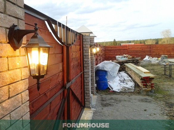

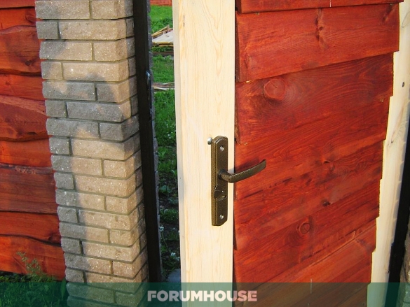

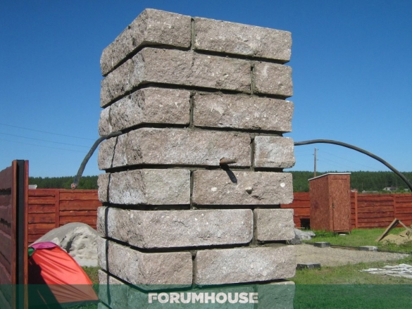

После набора необходимой прочности столбы въездной группы обкладываются гиперпрессованным кирпичом, а всё внутреннее свободное пространство бетонируется.

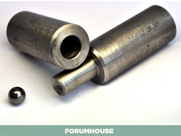

Для уменьшения трения в петли ворот вложены шарики от подшипника, с дополнительной смазкой.
Кирпич, для сохранения его внешнего вида и защиты от неблагоприятных погодных условий, можно обработать влагоотталкивающей пропиткой.
И в конце строительства на столбы были установлены фонари. Фонари крепились на дюбель-гвозди диаметром 6 мм. Подвод электричества идёт по проводу ПВС 3х1.5, проведённому внутри столба ещё на этапе укладки кирпича.
