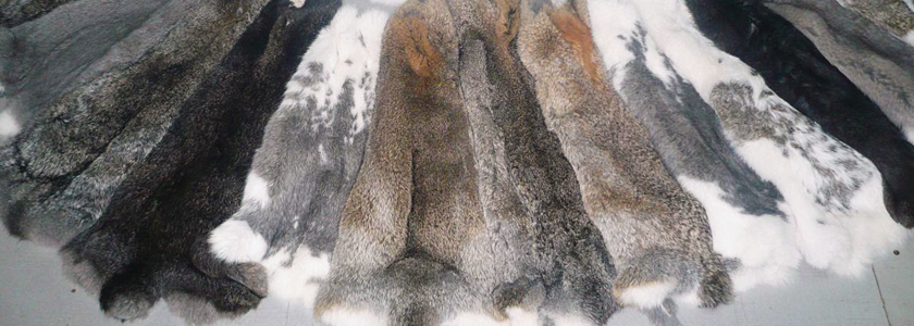

Если вы увлечетесь выделкой шкурок всерьез, то неминуемо встанет вопрос о замене кроличьего стада. Так, например, хорошие меховые изделия получаются из Рексов, Черно-Бурых, Русских Горностаевых и т.д.
Для выделки вам понадобится пластиковые тазы или ведерки с крышками, клеенка и резиновые перчатки.
В книжках по кролиководству свежеснятую шкурку рекомендуют законсервировать: засыпать солью и высушить на правилке, чтобы в нужное время размочить и выделать. Учитывая наши климатические условия, многие кролиководы выделывают свежие шкурки, а если консервируют, то делают это в помещении, поставив правилку недалеко от печки или батареи, чтобы она не «застыла, не успев просолиться». Главное правило консервации: шкурка должна быть натянута без единой складочки, потому что в складках она сохнет медленнее и может начать подгнивать.
Консервированная шкурка размачивается в растворе соли и воды с добавлением антибиотика, например, тетрациклина, или другого, который дадут в аптеке без рецепта. Дальше все так же, с «сегодняшней» шкурки (за основу берем технологию пользователя FORUMHOUSE Alenabe, с добавлениями методов других пользователей-кролиководов нашего портала):
  1. Снимаем мездру. Мездрение начинают от хвоста и движутся к голове по кругу. Сначала можно поддеть мездру острым ножом, чтобы было за что ухватиться, а потом работают только руками.
  2. Обезжириваем: моем в любом стиральном порошке, содержащем кальцинированную соду - обезжириваем. На час (не больше) замачиваем шкурки в растворе 10 граммов порошка и 15 граммов соли на 10 литров воды, хорошенько моем прямо в нем, потом как следует полощем в чистой теплой воде, чтобы избавиться от остатков порошка.
  3. Пикелюем в растворе соли и уксусной кислоты или уксуса, если кислоту у вас уже не продают. Alenabe пикелюет в растворе: на литр теплой воды (30-35 градусов) - 50 граммов 9% уксуса и побольше соли, чтобы получился «насыщенный раствор». Оставляем на день, помешивая каждый час, чтобы шкурки равномерно пропикелевались.
  4. Отжимаем шкурки, аккуратно складываем и оставляем на ночь на пролежку под прессом (шкуркой внутрь).
  5. Полтора часа нейтрализуем в растворе соли. Помешиваем каждые 10-15 минут.
  6. Закрепление (дубление): 40 граммов соли и 8 граммов хромовых квасцов на литр теплой воды. Сначала в воде размешивается соль, квасцы отдельно растворяются в небольшом количестве очень горячей воды, почти кипятка. Этот раствор вводится в раствор воды и соли. Все хорошо перемешивается. Шкурки помещаются в этот раствор на 12-14 часов и перемешиваются каждые полтора-три часа.

8. Хорошенько отжать (мехом наружу) в старом полотенце, вывернуть шкурку мехом внутрь, натянуть на правилку, подсушить несколько часов, намазать жировочным составом. Разогретый, но не горячий состав наносится молярной кистью, аккуратно, чтобы не запачкать ворс.
На этой фотографии правилка пользователя FORUMHOUSE КонстСиб1972. Она раздвигается путем ослабления и закручивания нижнего самореза.
КонстСиб1972 Пользователь FORUMHOUSE
Помните! При высыхании шкурки не должно быть складок. Складки – наш самый большой враг!
Варианты жировочного состава:
  1. Равные части желтка, машинного масла, глицерина +2мл нашатырного спирта.
  2. Литр воды, 0,5 кг свиного, говяжьего или кроличьего жира, 200 граммов хозяйственного мыла и 20 миллилитров нашатырного спирта. Жир растапливают, в него крошат мыло, добавляют горячую воду, нашатырный спирт и варят до однородной массы.
Намазанную шкурку оставляют на ночь, чтобы состав получше впитался. Шкурка за это время еще немного подсохнет. Потом можно будет разрезать шкурку и повесить на веревку прищепками для окончательного досушивания. Время от времени шкурку надо снимать и растягивать в разных направлениях и разминать ее руками, если она жесткая в каких-то местах.
