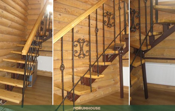

Лестница на двух косоурах
Опять же, по причине дороговизны готовых моделей, и пользователь форума СергейИ решился на создание металлической лестницы с деревянными ступенями своими силами.
СергейИУчастник FORUMHOUSЕ
Я тоже сначала хотел заказать лестницу: красиво, ничего не скажешь, но кусается, решился сам. Сначала начертил, потом разметил, напилил, потом сварил. Металлопрофиль сечением 100 x 50 мм, толщина стенки - 3 мм. Пришлось применить смекалку, потому как ведет конструкцию после сварки, а надо, чтобы было ровно. Прикрутил пластины к плитам перекрытия, к ним потом приварил поперечину, смонтировал косоуры. Зачистил, загрунтовал, приварил, одновременно собирал, клеил, пилил, шлифовал, красил ступени, постепенно получился результат.
Лестница со второго этажа на мансарду была сделана аналогично, по подсчетам умельца экономия получилась солидная, даже с учетом приобретения фирменного инструмента. Уже три года лестница исправно выполняет свои обязанности, только до перил руки у хозяина пока не дошли.
С форумчанами, которые только планируют заняться собственной лестницей из металла, СергейИ делится тонкостями сварочного дела.
Хотя металл до трех миллиметров допускается варить без разделки кромок, я делал разделку. Предварительно болгаркой снимал фаску под 45⁰ на всю толщину металла. Потому как предвидел, что надо будет зачищать швы.
