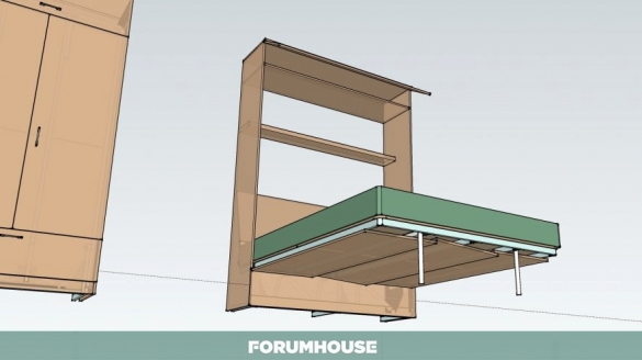

По словам avamonster-а, добиться успеха проекта и сделать все, как надо, с первого раза, без многочисленных переделок и изменений, ему помог sketchup. Потратив на изучение программы с «0» три месяца, посидев над чертежами и размерами, форумчанин набросал виртуальные модели кроватки и схемы её узлов, которые можно крутить на экране монитора (см. рисунки).
Подобный подход позволил избежать множества ошибок. Ведь многие начинающие мастера часто забывают главную строительную поговорку: «семь раз отмерь, один раз отрежь». Попытка всё и сразу воплотить «в металл», без планов, чертежей и грамотного расчёта нескольких вариантов, приводит к порче материала из-за постоянного внесения изменений в конструкцию изделия.

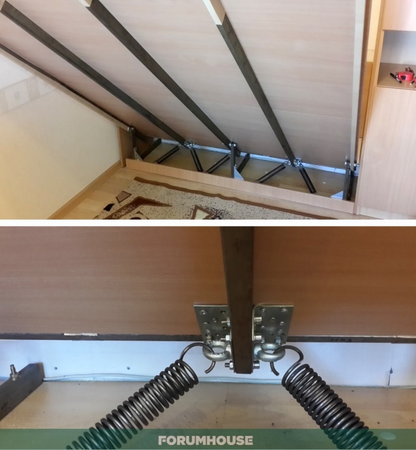

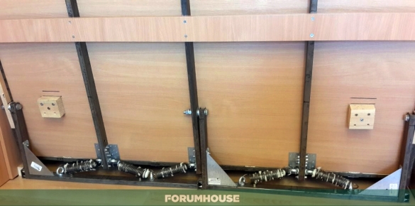

  • Сделанные на заказ пружины для подъёмного механизма. Тех. параметры пружины: диаметр прутка – 4 мм, внешний диаметр - 36 мм, число витков - 30. Длина пружины с крючками - 18 см. Ход растяжения - 21 см. Прилагаемое усилие -55 кг. Параметры пружины, которые зависят от «плеча» рычага и общего веса кровати, форумчанин рассчитал в специальном калькуляторе. Комплект из 5 деталей обошёлся avamonster в 3.5 тыс. руб.;

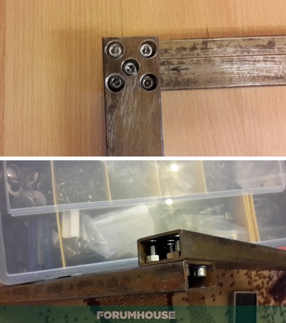

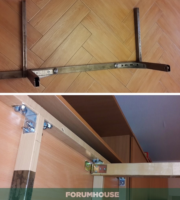

  • Каркас кровати "сделай сам" – профильная труба с габаритами 4х2 см. Толщина стенки каркасной трубы - 2 мм. Всего было приобретено 18 метров такой трубы. Труба была распилена по размерам на элементы на месте, чтобы можно было довезти её до дома на обычной «легковушке». На это ушло ещё 1.5 тыс. руб.;
аvamonster
Т.к. у меня нет сварочного аппарата, то мне пришлось сверлить в трубах отверстия под крепёжные болты. Это значительно усложнило задачу по сборке кровати-шкафа. Лучший вариант – это всё сварить самому или отдать делать в слесарную мастерскую на заказ, а так мне ещё пришлось и трубы от ржавчины очищать. Поверхности всех видимых металлических частей труб я оклеил плёнкой под древесину.
  • Метизы. Кровать "сделай сам" собиралась на болты, гайки и шурупы. Cамодельная рама для прочности и жёсткости скручивалась на уголки под болты М6. Все болтовые соединения также просчитывались на величину нагрузки на срез. На весь необходимый крепёж форумчанин потратил ещё 4 тыс. руб.

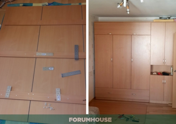

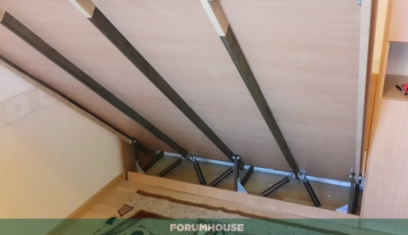

Основание под матрас (листы ДСП) прикручивалось к самодельной раме специальными сверлоконечными саморезами. Такие саморезы имеют на конце «сверло»: ДСП следует проходить большим диаметром, сталь - меньшим, и уже на финише в дереве зенкуется углубление под головку самореза. Таким образом, за один приём доска ДСП притягивается к металлическому каркасу без его предварительного засверливания.
Конструкция каркаса рассчитана так, что мягкий матрас является самой широкой часть кроватки. В этом случае невозможно удариться ногой о твёрдый выступающий край каркаса.

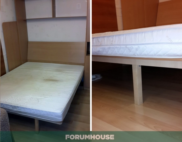

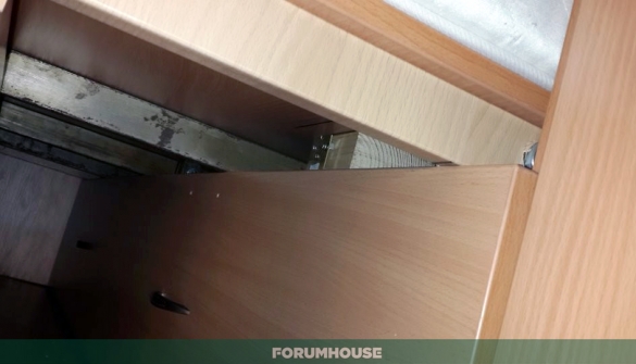

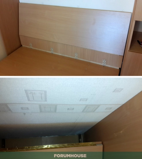

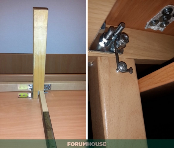

В верхней части шкафа находится дверца антресоли, в которую прячутся складные ножки самоделки. Ножки сделаны из деревянного бруска размером 4.5х4.5 см. В сложенном положении ножки фиксируются  несложной защёлкой, сделанной из согнутого гвоздя.

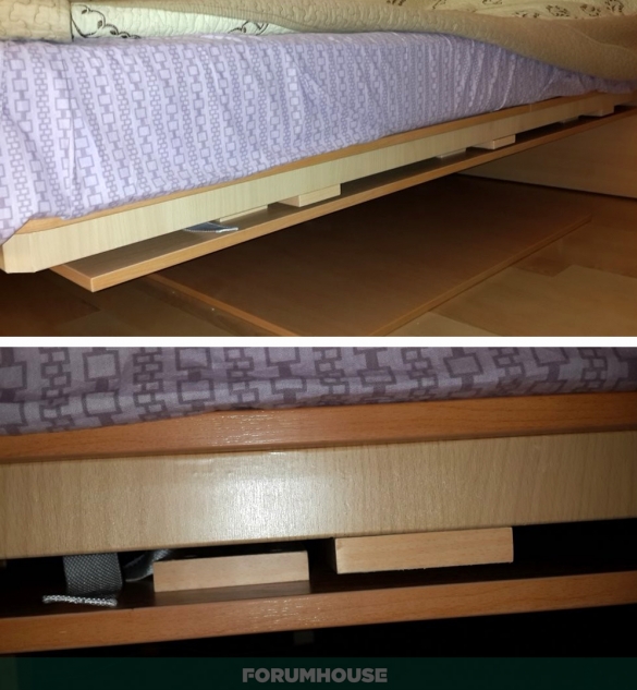

Нижняя часть кровати при её встраивании и раскладывании ездит вверх и вниз. Размеры и высота подобраны таким образом, чтобы туда не мог залезть маленький ребёнок или животное. Отличная работа!

В сложенном состоянии пружины приводного механизма кровати лежат горизонтально. Для улучшения шумоизоляции (пружины, растягиваясь, «поют») в них можно сделать внутреннюю вставку из слоя поролона.
В разложенном состоянии «трансформера» его лицевая часть (фасад) оказывается снизу и висит под кроватью.

Практика показала, что, вопреки своему названию, складывать и убирать «трансформер» приходится не часто, только когда приходят гости или играют дети. Мне пришлось повозиться над этим проектом, но зато какой опыт я приобрёл! Думаю, что пользователи FORUMHOUSE, взяв за основу мою модель, смогут переделать схему под себя и смастерить кровать  своими​ руками, в соответствии со своим потребностями.

Складные ножки не прячутся в антресоль. Дверца антресоли просто чуть длиннее сделана чем "по высоте антресоли", т.е. "наползает" на раму кровати и закрывает тот кусок рамы в который прячутся ножки. На картинках и в оригинальной теме все видно.
