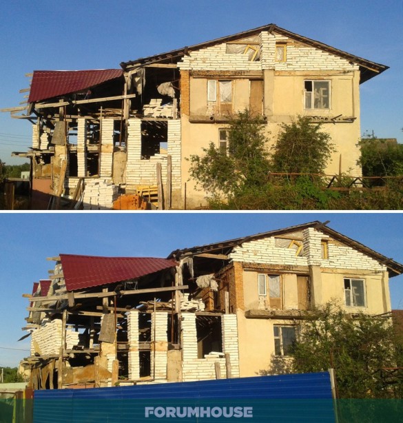

Такие предположения участники FORUMHOUSE третий год строят вокруг дома, который строился недалеко от Самары. Эта яркая история уже описывалась журналистами нашего портала с подробным разбором всех ошибок. Но у нее есть и вторая сторона – во многом это история о человеческих качествах, мало совместимых с постройкой собственного дома.
С самого начала пользователь FORUMHOUSE Yuraberg, хороший и добрый человек, пытался привести хозяев дома в чувство - «вы же остановите ребенка, если он перебегает дорогу в неположенном месте», и объяснить им, что такой дом – не жилец. Тем более, что было видно – в средствах хозяин явно стеснен, строит на последние. О результатах этого мероприятия Yuraberg потом рассказал коротко: «Был послан». Позже были предложения отправить к хозяину делегацию от FORUMHOUSE, подбросить ему распечатку обсуждения это строительства – хотелось как-то остановить это безобразие, пока в дом не въехали люди, и никто не успел пострадать….
Но судя по тому, как велось строительство дальше, хозяин дома относится к категории людей, болезненно реагирующих на любые сомнения в его компетентности во всех областях жизни. Сейчас дом построен, но едва ли он переживет следующую зиму. Обсуждая эту историю, народ на FORUMHOUSE недоумевал – какие уроки из нее можно извлечь, кроме того, что быть глупым  – плохо? Сошлись вот на чем: собственное мнение не всегда может быть верным. И ничего страшного не случится, если кого-то послушать, а потом еще и подумать.

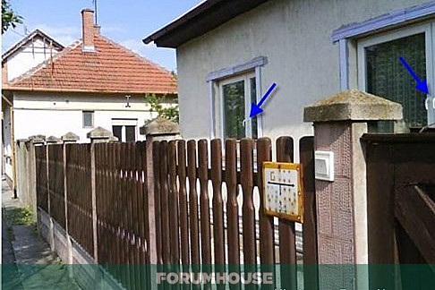

В итоге получается, например, вот так – окно, которое открывается снаружи. То есть, захотел открыть окно, вышел на улицу, обежал дом. А с точки зрения безопасности этот странный прием приемлем, если по периметру дома бегает пара кавказских овчарок.
cdfhobrеПользователь FORUMHOUSE
Нет, ну я понимаю, по пьяни одно окно попутать, но два - это уже прослеживается четкий план и ясность мысли.

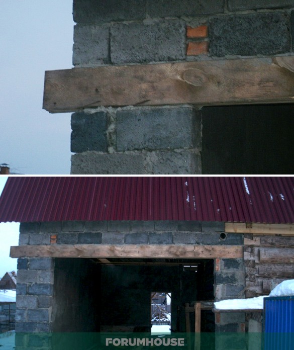

Баир не перестает удивляться: сосед через забор отгрохал двухэтажный дом из бруса и весь залепил ЭППС-м. Научил же его кто-то. И в рубероид люди срубы заворачивают: «начинаешь объяснять, что нельзя этого делать – обижаются».

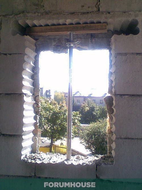

Вот как выглядит в реальности возникшая в последний момент «хотелка окна».

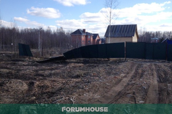

А вот забор, тоже из коллекции FORUMHOUSE – его построили рабочие-гастарбайтеры, которые сказали, что поняли задачу, и заказчик не стал контролировать процесс.

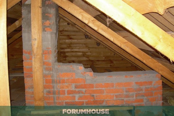

Здесь мы видим поворот кирпичной трубы по балкам потолка (6 метров), и это только «одна небольшая часть ужасов, которые были сделаны при строительстве печи». Сама печь стоит посередине плиты перекрытия, и плита имеет прогиб около 4-5 см.

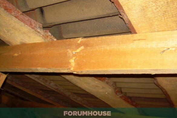

А здесь - стропила 100х50 в метре друг от друга. Крыша уже проваливалась.

На нашем портале вы сможете узнать, сколько еще продержится дом, над которым пытался взять шефство Yuraberg, посмотреть видео, которое рассказывает про типичные ошибки в строительстве дома из бруса и огрехи, которые строители допускают при строительстве каркасника. Возможно, вам будут полезны и наши статьи: о самых распространенных ошибках, которые допускаются при строительстве дома, и про то, как все-таки построить дом, не имея никакого опыта.

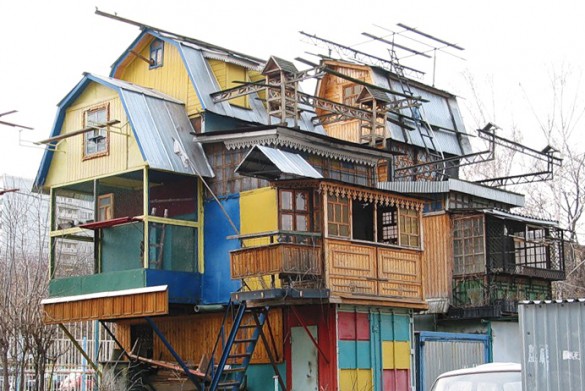

Вторая фотография-иилюстрация это вообще большая голубятня, а не дом. Увлеченный человек разводит голубей.

На счет ручек снаружи у окон. Это нормально, почти все окна в деревенских домах открывались наружу. Здесь сделали аналогично. Согласен , что выглядит непривычно для "пластика". Если бы переставили ручки , то не так бы бросалось в глаза.
