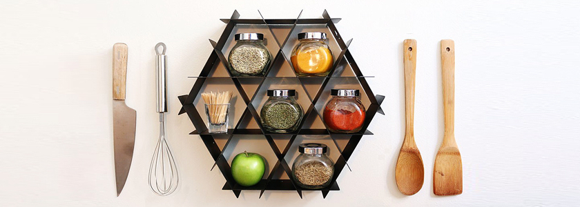

Аналогичную идею, только в упрощённом виде, предлагает дизайнер из Израиля Рути Шафрир. Девушка разработала проект стеллажа, который по форме напоминает пчелиные соты.
Стеллаж изготавливается из длинных фанерных или алюминиевых пластин с узкими прорезями. Заготовки соединяются по методу «разрез в разрез». Ширина прорези зависит от толщины заготовки (заготовки соединятся внатяг). Глубина прорези равна половине ширины пластины.
Для сборки стеллажа не требуются инструменты, клей, крепёж. Благодаря прорезям, панели вставляются друг в друга, образуя оригинальную по внешнему виду и устойчивую конструкцию, хорошо вписывающуюся в дизайн большинства интерьеров.
Меняя размер панелей, их толщину, длину, финишное покрытие, можно собирать разнообразные стеллажи для хранения множества вещей. Например:
Книг
Мелких вещей
Кухонных и туалетных принадлежностей
Обуви
В зависимости от размеров, стеллаж может нести нагрузку от 10 до 80 кг. Стеллаж в любую минуту можно легко разобрать и перевезти в другое место. Повторить такую конструкцию не составит большого труда даже для начинающего домашнего мастера.
