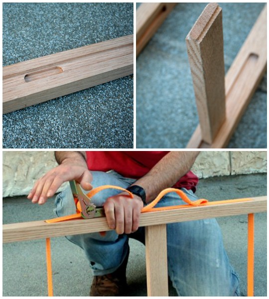

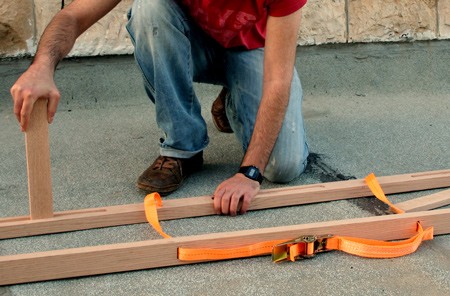

  1. Берём два струганных деревянных бруска 30х50 мм, длиной около двух метров.
  2. Фрезеруем в них пазы для трёх перекладин.
  3. Из бруска 20х50 нарезаем три ступени.
  4. При помощи лобзика в длинных брусках делаем прорези. В прорези пропускается ремень от стяжки с храповым механизмом.
Такая стяжка используется при перевозке грузов.

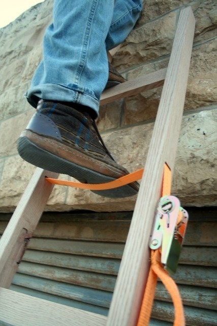

Для приведения лестницы в рабочее состояние нужно ослабить ремень стяжки, раздвинуть длинные бруски и вставить ступени в пазы. Затем, с помощью трещотки и ремня, стянуть все детали.

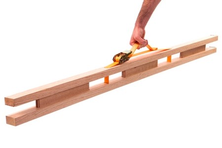

Получается жёсткая конструкция, которая может выдержать вес взрослого человека + небольшой груз. В сложенном состоянии лестница напоминает клееную балку с узкими вертикальными перемычками. Ремень стяжки также является одной из ступеней.
Благодаря небольшим размерам, лестницу можно спрятать за шкаф или положить под кровать, и она не будет «мозолить» глаза. В случае, если лестницу необходимо перевезти в другое место, ремень от стяжки используется в качестве ручки.
Главный недостаток конструкции – из-за своих компактных размеров лестница не приспособлена для лазанья на большую высоту. Хотя, для использования в помещении с высотой потолка до 3-х метров её длины более чем достаточно.
