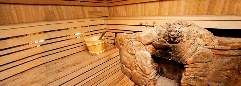

Несомненным плюсом для банной печи является наличие большой каменки, а еще лучше, когда в одной печи есть открытая и закрытые каменки, чтобы была возможность нагрева камней для получения различного пара.
Если говорить о размещении камней на банных печах, то в последнее время все популярней становятся так называемые печи-сетки: сетка устанавливается по всему контуру печи и закладывается камнями. Это альтернатива кирпичной или каменной облицовке: жесткое тепло от металла не выдает прямого инфракрасного нагрева.
Незакрытые облицовки и печи-сетки снимают инфракрасный нагрев, а печи с закрытыми облицовками идут еще дальше и уже позволяют добиться эффекта «легкого пара», характерного для традиционной русской бани.
Чем русская баня отличается от других? В сауне – низкая влажность и высокая, за 90 градусов, температура. В турецких банях – наоборот: в помещении висят клубы низкотемпературного пара. Для русской бани характерен перегретый «легкий» пар, а для его образования надо, чтобы вода падала на поверхность с температурой около 300 градусов. Такой пар не висит в парной, как туман, его почти не видно, он хорошо воспринимается при дыхании. И многие люди, которые всегда говорили, что не могут переносить баню, испытав на себе воздействие легкого пара, становились увлеченными парильщиками.
С открытыми камнями достичь такого эффекта «русской бани» сложно, но с закрытыми каменками он достигается при меньшем объеме камней и менее длительной протопке.
В печах такой конструкции все камни находятся над топкой, в коробе или из кирпича, или из готовой каменной облицовки. Сверху они имеют чугунную дверку, в которую заливается вода.
