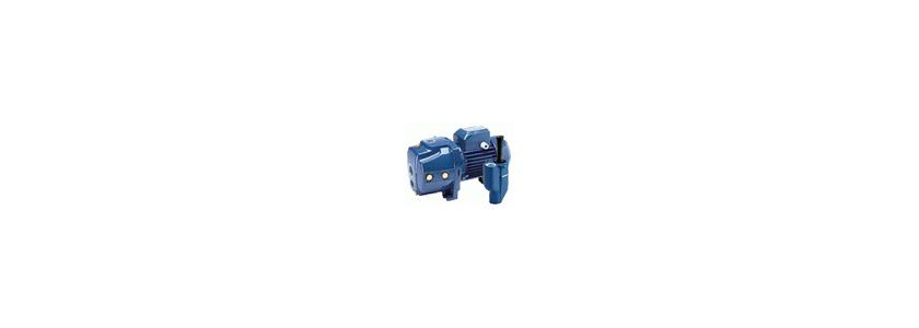

Что это такое? Это довольно хитрое устройство, состоящее из подающего самовсасывающего насоса, напорного бака и автоматики. Насос поднимает воду, гидробак поддерживает постоянное давление и служит резервуаром, автоматика обеспечивает бесперебойную работу насоса. На практике это означает, что установленный где-нибудь в подсобном помещении или даже под навесом агрегат будет через подсоединенный трубопровод без проблем подавать воду из колодца в дом и на участок.

При покупке насоса надо обязательно обращать внимание не только на рабочие параметры и цену, но и на изготовителя, гарантию и сервис. Дело в том, что водоподъемная станция – достаточно сложный агрегат и приобретается на много лет. Именно поэтому надежность, долговечность и удобство обслуживания выходят здесь на первое место. Конечно, в связи с этими соображениями лучше не экономить, а обратиться к продукции известных марок. Лидирующее положение в мировом насосостроении на сегодняшний день занимает концерн GRUNDFOS, хотя его продукция относится к классу «премиум», то есть к высшей ценовой категории. Впрочем, в этом году концерн выпустил новую линейку – GRUNDFOS Basic, вполне доступную по цене рядовому дачнику. Итак, ориентируясь на этот модельный ряд, выбираем установку для нашего примера: JPBasic 3 РТ. Эта станция состоит из насоса с чугунным корпусом и композитным рабочим колесом, а также из 20-литрового напорного бака и реле давления. Работать она будет долго и без проблем и обеспечит водой как дом, так сад и огород.
