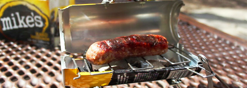

Мини-гриль из подручных материалов
Если у вас нет мангала, а хочется что-то приготовить на открытом воздухе, сделайте одноразовый крошечный гриль своими руками из пары формочек для запекания, трех канцелярских зажимов - биндеров и одной вешалки.
В формочках проделайте отверстия для вентиляции и соедините их между собой зажимами. Вешалку согните змееобразно и поместите в центре формочек. Все. Элементарный мини-гриль из подручных материалов готов. Разжигайте огонь и жарьте сосиски!
