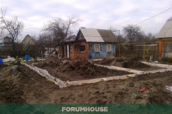

Одну из тем форума о том, как не надо строить, создал пользователь Yuraberg, случайно обнаруживший неподалеку от собственной стройки воплощенное чудо инженерной мысли – фундамент по типу свайного, но в оригинальном исполнении.
YurabergУчастник FORUMHOUSE
Сегодня поехал по другой дороге на участок и обнаружил это «чудо». Подошли талибы, похихикали, рассказали про работу. С хозяином поговорить не удалось – только что уехал. Может, завтра встречу, уж больно охота ему несколько вопросов задать о выбранной технологии строительства. Такого нигде не встречал. И денег у него спросить, раз он такой богатый.
По словам рабочих, отверстия под сваи бурились вручную, максимальная глубина – метр, где и 60 см. Внутрь установили асбестовые трубы 100 мм диаметром и залили бетоном. Разметку, уровень, обвязку брусом хозяин делал сам, всё остальное – рабочие под его чутким руководством. То есть, хозяина никто не обманывает, именно с его подачи нарушены все существующие технологии.
Выбран не тот тип фундамента – строить собираются из газобетонных блоков, требовательных к точной геометрии основания. Перекос или завал на один из углов может выдержать другой материал, а газобетон полопается. Мало того, деревянный ростверк даже при соблюдении технологии монтажа не рассчитан на кладочные материалы, он предназначен для возведения каркасников или деревянных домов. Это не говоря о том, что вместо антисептика – масляная краска, крепление на саморезы, местами бруса не хватило, лаги уложены прямо в раствор.
При установке свай отверстия бурятся ниже уровня промерзания грунта, чтобы сезонное пучение не разорвало фундамент, длина свай должна быть вдвое больше, чем получилось. Рекомендованный диаметр асбестовой гильзы – от 250 мм, на дно засыпается песчаная или песчано-гравийная подушка, обязательно внутрь устанавливается арматура и только после заливается бетон марки М300. Учитывая, что ребята мешали раствор на куске рубероида, сомнительно, что пропорции соблюдены точно. Но факт, что никакой подушки и арматуры в гильзах нет.
Yuraberg попытался вразумить хозяина и предостеречь от дальнейшего строительства на столь хлипком основании, но безрезультатно. И все же, была предпринята попытка модернизировать фундамент – непосредственно на землю выложили раствор и сложили под разрывом бруса столбики из силикатного кирпича, естественно, никто не озадачился гидроизоляцией этого охотно впитывающего влагу материала.
Yuraberg
Под разрывом бруса сегодня они кинули лепёшку бетона прямо на песок. Здесь, говорит, будет кирпичная подпорка. В качестве подрядчиков и строительных консультантов у них  братья наши меньшие. Деньги получили, уехали и забыли. По поводу уровня сказали, что если пузырек не выходит за риски, то всё нормально, в пределах допустимых норм.
Дом так и продолжили строить, не задумываясь о нагрузке газобетонных стен на деревянный брус. Неправильно сложенные дверные проемы на фоне этого – просто мелочи. Несмотря на предположения форумчан о крахе конструкции в ближайшем будущем, и стены вывели, и крышу накрыли, и окна вставили.

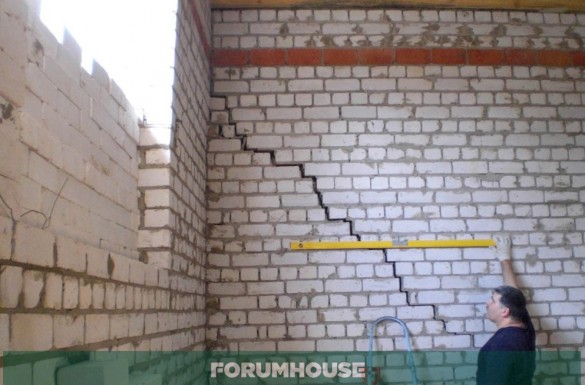

Форумчанин из Иваново под ником dimm_electron обратился в местную строительную организацию, не рискнув самостоятельно заниматься фундаментом. Специалисты посоветовали свайно-ростверковый фундамент, хотя у форумчанина изначально были сомнения в его эффективности, учитывая тип почв и тяжесть каменного дома. Тем не менее, dimm_electron решил довериться профессионалам. В результате получилось следующее.
dimm_electronУчастник FORUMHOUSE
Реально это получилась лента, т. к. лежит на земле, сечением 50х30 см, на сваях диаметром 40-45 см и глубиной 1,8 м. Выложили в два кирпича небольшой цоколь высотой 65 см, из красного кирпича. Далее пошли стены из силикатного, в 1,5 кирпича, с расчетом на будущее их утепление.
Несмотря на то, что коробку возвели с соблюдением технологии, с заливкой армопояса и минимальной кривизной стен меньше 0,5 см, весной внешние и внутренние несущие стены пошли трещинами, практически полопались. На предъявленные претензии строители фундамента ответили, что это нормально, грунт пучинистый, у всех так, и когда все сядет, трещины сами зарастут. Конечно, отговорки смешные, само ничего не зарастет. Владелец надеется, что трещины хотя бы перестанут увеличиваться, их можно будет заделать и завершить строительство.
Кроме того, что был выбран не самый удачный тип фундамента, оказалось, что даже нагрузку на сваи рассчитали неправильно – вместо максимально допустимых при таком сечении 2,5 тонн, на каждую сваю получилось по 6 тонн. Еще в ходе работ форумчанин интуитивно посчитал количество опор недостаточным, но «специалисты» убедили его в обратном. К сожалению, получить компенсацию за такое нарушение не получится, так как не было проекта на фундамент, поэтому всем, кто только собирается начинать стройку, dimm_electron советует подготовиться серьезнее. Ему же остается ждать, что будет дальше, и продолжать стройку с учетом необходимости усиления фундамента.
dimm_electron
Без проекта со строителей мы ничего не получим, только если полюбовно. Остается ждать, ждать и еще раз ждать, когда все оттает, делать отмостку, отводить воду, отапливать дом. Так что наука на будущее: без проекта ничего капитального не строить, и шаг вправо, шаг влево от проекта в начале строительства – «расстрел». Так что будем продолжать.

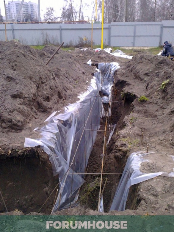

Профессионализм некоторых нанимающихся для строительных работ бригад тоже поражает воображение. Юлия регент из Курска столкнулась с подобными «мастерами», когда занялась строительством своего дома. Так как позволила погода, фундамент решили выкопать и залить в октябре, чтобы с весны начать строиться. Каждый день был на счету, да и финансы поджимали, поэтому наняли экскаватор, но получившаяся траншея, мягко говоря, требовала доводки.
Тогда еще Юлия слабо разбиралась в технологии и решила прибегнуть к услугам более опытных в земляных работах товарищей, мастерам дали задание сделать опалубку под заливку. Приехав на объект, форумчанка обнаружила обтянутые полиэтиленом траншеи. Мало того, работяги жаловались, что все сыпется.
На закономерный в такой ситуации вопрос – а где же опалубка, было указание рукой в сторону пакетов – вот же она. Объяснений заказчицы, что это никак не опалубка, было недостаточно, помог только звонок бригадира знакомым. Но и после него сделать все, как положено, работяги согласились только за доплату. Для Юлии эта ситуация стала хорошим уроком на будущее.
Юлия регентУчастница FORUMHOUSE
С этого времени я решила, что буду узнавать, что и как делается, сама и делать всё по возможности сама. Ну, по крайней мере, всё контролировать.
