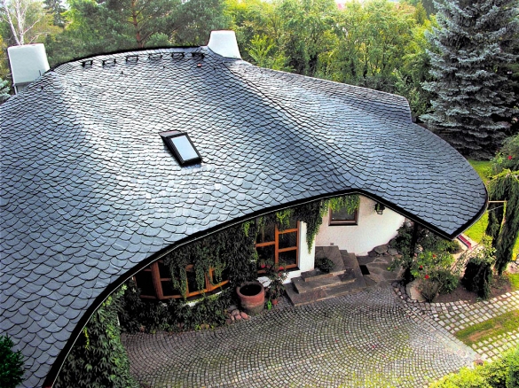

Оригинальная текстура материала, необычная форма, матовый блеск выделяют такую кровлю на фоне остальных. Притягательность сланца во многом обусловлена его природным происхождением. Сланец по своей сути – это слоистая горная порода, сформировавшаяся под воздействием высоких температур и давления в течение тысячелетий.

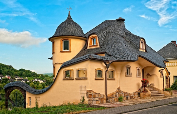

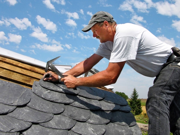

Благодаря слоистой структуре, сланец можно раскалывать на тонкие пластины (именно их и используют для покрытия кровли), а также резать и сверлить. Этот материал достаточно гибкий, поэтому сланцем можно покрывать кровлю самой сложной формы, а при взгляде издали такая кровля напоминает чешую дракона.
Неудивительно, что любой человек, хоть раз увидев крышу, покрытую сланцем, загорается идеей сделать себе такую же. Несмотря на множество плюсов, такая кровля имеет и ряд существенных недостатков. Главные из них – высокая цена как на материал, так и на работу по укладке сланцевой кровли.

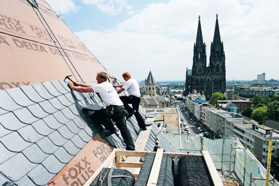

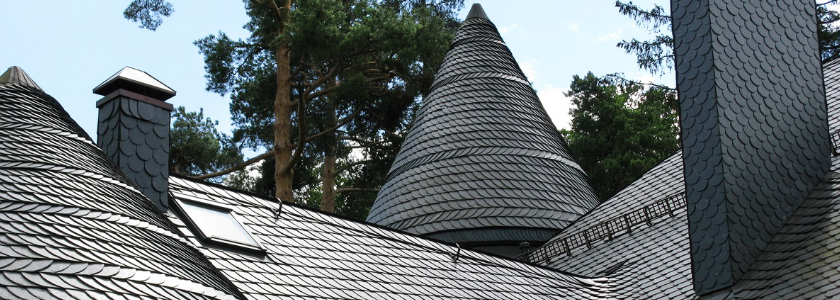

Средняя цена за 1 кв.м такой кровли, в зависимости от сорта материала и сложности работы, колеблется от 50 до 150 евро. А признанными специалистами по укладке сланцевой кровли сложной формы, с множеством башенок, эркеров и слуховых окон, считаются мастера из Германии.
Кроме этого, сланец - тяжёлый материал. Средний вес 1 кв.м сланцевой кровли составляет 25 кг (не забываем прибавить снеговую нагрузку). А при двойной укладке пластин вес увеличивается вдвое, что предъявляет повышенные требования к прочности несущих стен и стропильной системы дома.

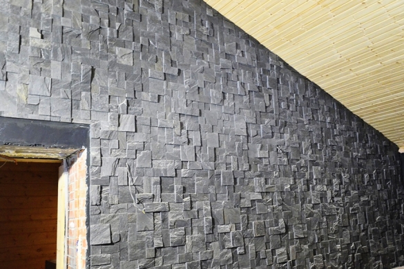

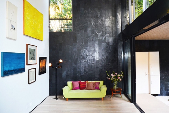

Также сланец не отличается цветовым разнообразием: наиболее распространённые оттенки – это серый, светло-серый и графит. Но сланец – это не только кровельный материал. Всё чаще сланец используется для отделки фасадов и декорирования интерьеров.
Сланец может быть очень разным!

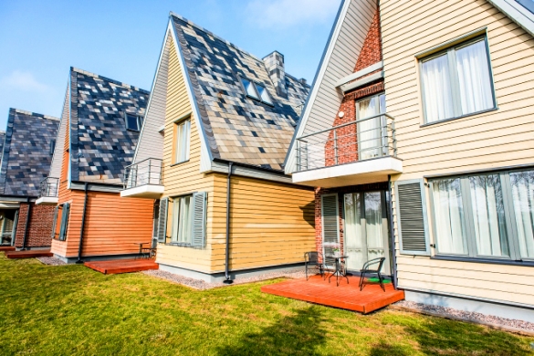

В Европе в моду входит сланцевый сайдинг. Стоимость 1 кв.м такого покрытия составляет от 10 до 15 евро. Снижение стоимости достигается за счёт уменьшения количества плиток. Например, если для кровли обычно на 1 кв.м расходуется 25 плиток (размером 40х25см), то при облицовке стен используется уже 15 шт. на 1 кв. м. Средний вес одной плитки - менее 1.5 кг, что позволяет облицовывать ею стены каркасных домов.

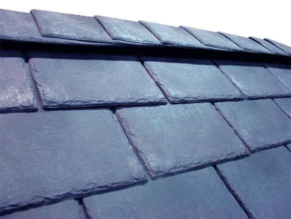

Одним из вариантов может стать применение фиброцементного сланца – искусственного материала, имитирующего форму и текстуру настоящего сланца. Либо композитного сланца, который на первый взгляд не отличишь от натурального.

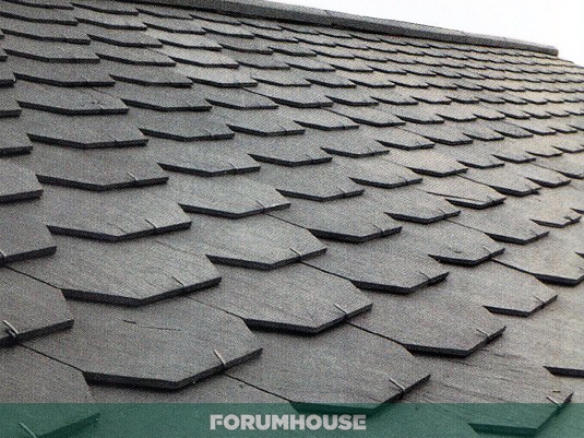

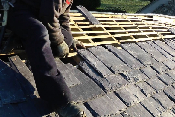

Но всё это - дорогие решения, которые не подходят для массовой застройки. Поэтому одним из вариантов имитации может стать создание сланцевой кровли из плоского шифера, по «рецепту» suchsuch. Делается это так – берём лист плоского шифера, нарезаем его на квадраты-черепички, сверлим отверстия для крепежа, устанавливаем на сплошную обрешётку.
Для дополнительной страховки от протечек нужно хорошо гидроизолировать кровлю.

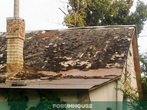

Слово «шифер» в переводе с немецкого и означает «сланец». А если проследить эволюцию шифера, то между натуральным сланцем и этим материалом находится материал под названием «асбестоцементная кровельная плитка».
Этот материал до сих пор можно встретить на старых домах.

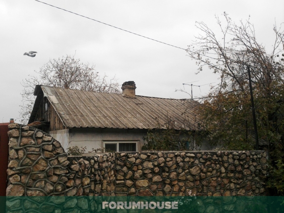

Со временем материал усовершенствовали, превратив его в одноволновую плитку. Со временем она стала привычным всем нам «асбестоцементным волнистым листом» размером 1.15х1.75 м с 8-ю волнами.
Поэтому можно сказать, что такая технология оправдана, проверена временем, и вот что может получиться в итоге.
