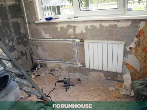

С поверхности стен и потолка начисто удаляются старые наслоения. В случае с питерцем это был пластиковый декор на потолке, поверх водоэмульсионной краски, и керамическая плитка в комбинации с обоями, под которыми обнаружилось несколько слоев масляной краски. Если демонтировать пластик и сбить плитку специальной насадкой большой проблемы не составило, то масляное покрытие въелось намертво.
Потолок обрабатывался шпателем, краска «выгрызалась» со стен, опять же, с помощью электроинструмента. Бывалые пользователи советуют предварительно смачивать покрытия типа водоэмульсионки. Как вариант, можно в воду добавить немного концентрированной грунтовки. Она обладает повышенной проникающей способностью и быстро размочит даже толстый слой.
Чтобы выгадать под мебель лишние десять сантиметров, угловой стояк и трубы отопления, идущие на радиатор, были вмонтированы в стену – штроба, пластиковые переходники. Учитывая диаметр труб и протяженность, больших теплопотерь в результате такой перепланировки не предвидится, а вот модуль или холодильник как раз встанет.
Так как старых розеток катастрофически не хватало, да и сама проводка оставляла желать лучшего, была смонтирована новая, с использованием современных автоматов и подрозетников.
Срывать ли старый пол, зависит от его состояния и концепции ремонта: если планируется укладка ламината, можно выровнять «волны» плитами ОСВ. Когда в планах – система теплого пола с отделкой керамогранитом, как задумано у 7777ALEX7777, нужна стяжка. Так как в кухне был постелен толстый линолеум, прямо поверх бетона, его просто сорвали, а плиту вычистили.
Как заключительный этап демонтажа рекомендуется обработать все поверхности проникающей грунтовкой. Многие пренебрегают этим процессом, экономя на дорогом составе, а зря. Грунтовка подготавливает стены под дальнейшие слои – она скрепляет основание и препятствует быстрому впитыванию влаги. По технологии, поверхность обрабатывается перед каждым следующим покрытием.

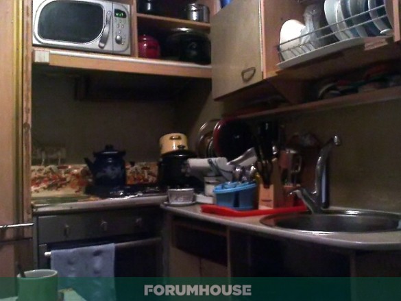

У нас такое же, верхние шкафы по кругу, до потолка. Обеденный стол - 140 х 60 см, сделан из столешницы, три посадочных места, стиральная машина, микроволновка, большой холодильник, плита с духовкой. Возможны и другие варианты: вместо плиты – варочная панель, под ней ПММ, холодильник убрать, рабочий стол – под ним стиральная машина и т. д. Кстати, тоже трубы проходят – они в шкафах, не скажешь, что и есть.
Сегодня необязательно покупать готовые гарнитуры, в строительных гипермаркетах – большой выбор материалов для самостоятельной сборки. Это удобно, когда габаритов не хватает, а поместить нужно все и сразу. Если позволяют финансы, модули можно сделать на заказ.

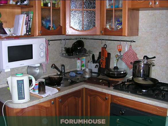

Последовательно перечисляю все, что стоит в кухонном уголке, начиная от окна: холодильник (167 см), встроенная плита (60см), стол (35 см), стол под мойку и закругляет конструкцию стол со срезанным углом (45 см). Стол размером 35 см я присоединила к столу под мойку, и теперь это угловая конструкция. В срезанном столе хранятся кастрюли, над ним же висит СВЧ печка.
При желании даже семья с крупными формами может комфортно разместиться на маленькой кухне.
defektologПользователь FORUMOUSE
Умещались впятером за столом, плюс один – попой к духовке. А как иначе втиснуться даже не на шести метрах? У нас двое детишек – «бегемотиков», 21 и 17 лет, я и сам вешу 102 кг, столешницы – из обычной мебельной ДСП, но с усилением трубой 16x16 мм.

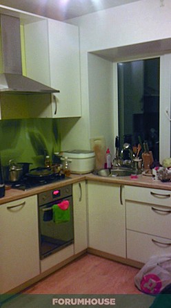

Благодаря современным пластиковым трубам и фитингам, угловая мойка – больше не единственный вариант, ее без особых сложностей можно перенести в любое удобное место. Все инженерные элементы скроются за дверцами гарнитура. Когда в наличии – широкий подоконник, его можно задействовать под рабочий стол и тумбочку, да еще и мойку рядом приспособить. Актуальный вариант, если вид из окна достоин внимания.
При желании даже неудобное и тесное помещение можно превратить в функциональное и уютное, приложив максимум старания, которое с лихвой компенсирует возможный непрофессионализм.
