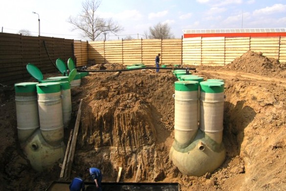

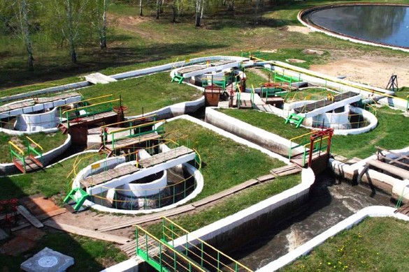

Очистные сооружения такого типа распространены в садовых и дачных товариществах и коттеджных поселках. Они могут быть заложены в проект на этапе строительства, и их стоимость закладывается в цену участков, реализуемых под застройку, или в стоимость готовых коттеджей. Или же вопрос обустройства очистных систем поднимается в уже действующих поселках, тогда расходы на установку оборудования делятся поровну между членами товарищества.
Сергей ШемаевИсполнительный директор компании СЕПТИКО
Как правило, комплексные ЛОС обеспечивают жизнедеятельность коттеджных поселков с суточной переработкой стоков от 40мᶟ, то есть, если в переводе на пользователей – более 200 человек. Данные сооружения, как правило, многоблочные, но общий принцип работы, в целом, не изменен.

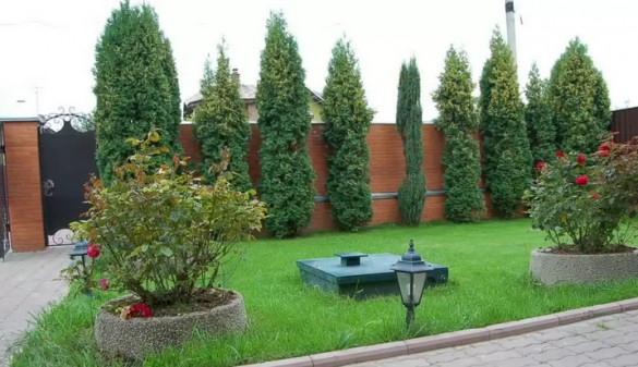

К достоинствам комплексных систем относится отсутствие установки на участке – только трубы и колодец для врезки на границе. Несмотря на компактные габариты современных индивидуальных очистных, не у каждого найдется несколько квадратных метров, непредназначенных для построек и насаждений.
Алина Иглина
При выборе варианта с индивидуальными ОС каждый домовладелец неизбежно столкнется с проблемой выбора места на участке для размещения установки очистки и, несмотря на компактные размеры современных «септиков», может возникнуть определенное неудобство.

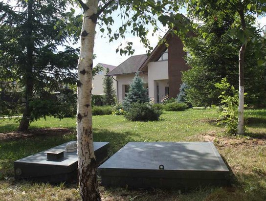

Организация поселковых ЛОС – это трудоемкий и длительный процесс, который может затянуться на месяцы или вообще застопориться. Альтернативой выступает объединение не всего населенного пункта, а нескольких близлежащих участков.
Как и в случае с комплексными очистными, речь идет об установках с высокой степенью очистки, которые на выходе дают техническую воду без запаха и примесей нечистот. Ее разрешено сливать в грунт – не просто на землю, а в дренажные канавы, на фильтрационные поля или использовать для полива. При правильной эксплуатации владелец участка, на котором будет расположена общая установка, не будет испытывать никаких неудобств.
