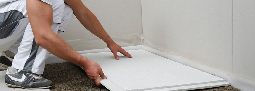

На перекрытие (бетонное или деревянное) стелется пленка или специальная подкладочная бумага, по контуру помещения фиксируется звукоизолирующая демпферная лента. После чего из мешков высыпается специальная мелкая керамзитовая засыпка необходимой толщиной слоя.
Далее утрамбовка (при толщине более 5 см.) и разравнивание правилом, а поверх укладка «Элементов пола» из гипсоволокнистого листа. В результате за пару-тройку  часов сборки можно получить готовое основание под финишную отделку ( линолеум, паркет, плитку, ламинат, ковролин и пр.) Т.е. за счёт такой технологии резко сокращается время на ремонт. К тому же  КНАУФ- суперпол применим в квартирах и комнатах, где нужно просто обновить пол, не разводя грязь. Ремонт готов, поклеены обои и влага для них опасна? В таком случае сухая стяжка – ваш вариант.
