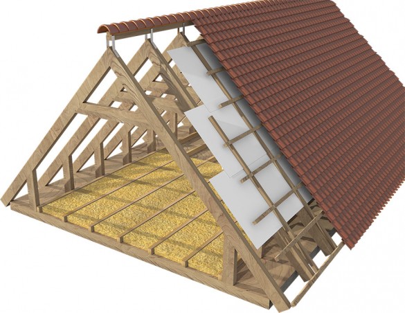

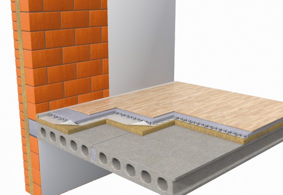

Новинка от ROCKWOOL рекомендуется к применению в целом ряде случаев. Во-первых, она может использоваться как гораздо более прочная альтернатива стандартной пароизоляции в каркасных конструкциях. Во-вторых, без надежной гидро-пароизоляции не обойтись при обустройстве неутеплённых скатных и утепленных плоских кровель, а также бетонных полов. И, наконец, в-третьих, новый материал от ROCKWOOL устойчив к УФ-излучению и может применяться в качестве временного покрытия для гидроизоляции стен и кровель на срок до 3-4 месяцев.
«Компания ROCKWOOL постоянно работает над расширением ассортимента, предлагая потребителям комплексные, надежные решения от проверенного производителя. Новинка - гидро-пароизоляция - дополняет линейку продуктов ROCKWOOL для частного домостроения. Применение материала с повышенной прочностью и водоупорностью, а также стабильностью к воздействию УФ-излучения будет актуально как при новом строительстве, так и при реконструкции. Гидро-пароизоляция ROCKWOOL идеально совместима с утеплителями ROCKWOOL,  например, с ЛАЙТ БАТТС СКАНДИК в конструкции скатных кровель или ФЛОР БАТТС* в бетонных полах.

* гидро-пароизоляция используется в качестве разделительного слоя между бетонной стяжкой и плитами ФЛОР БАТТС.
