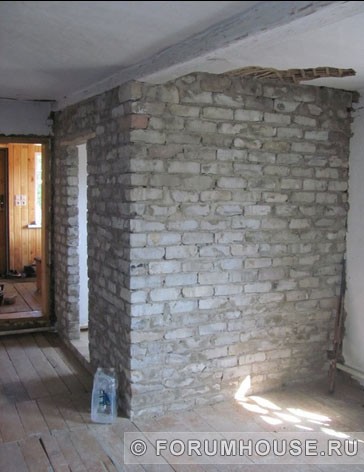

С проводкой помог тесть, сложить печь с колодцем, как наиболее эффективную внутри дома, решено доверить профессионалу. Все же процесс непростой, свои тонкости. Оказалось, не так просто найти печника, итогом «показательного выступления» приглашенного «мастера» стала кладка своими силами. Хотя у главного помощника в лице отца были сильные сомнения, после изучения дополнительных материалов из всех доступных источников, процесс пошел.
UpravdomУчастник FORUMHOUSE
Короче, возвели мы с отцом эту печь! До сих пор работает, причем отлично. Это был первый мой урок, что ничего невозможного нет, даже если ты в этом ничего не понимаешь. Надо искать, вникать, разбираться и все обязательно получится.
Реконструкция проводилась в авральном темпе, после основной работы и по выходным в течение двух месяцев. За это время были разобраны перегородки, отделена комната под детскую, печь обросла системой отопления. Пришлось повозиться с застеклением окон, но и этот трудоемкий этап остался позади. Для улучшения внешнего вида, что нужно, было побелено и подкрашено.

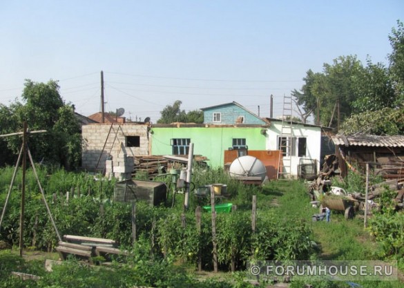

После домашних дебатов на месте старой веранды надумали построить новую и совместить ее с летней кухней и хозяйственным помещением. Теперь, когда пользуются до самых морозов, не нарадуются, что решили скомбинировать. В зиму были закуплены стройматериалы, изучена масса информации по волнующему вопросу, выбран вариант конструкции, габариты – 3 x 10 м. Разборка заняла всего день, старая древесина легко ломалась.
Фундамент заливался ленточный, ошибочная сборка опалубки от самого дна траншеи вылилась в лишние затраты сил и времени.
К работе была подключена бетономешалка, заинтересовавшая многих пользователей. Собирают агрегат тамошние умельцы, стоит прилично, но и сносу ей нет. В основе фундамента – стандартные слои песка с гравием и трамбовкой, арматура применялась, какая имелась в наличии. Оказалось, что покупать специальную дорого, а вязать ее еще и долго, поэтому обошлись укреплением углов и по ходу заливки.
Кладка стен из шлакоблока – тоже своими руками, первый раз такие масштабы и все успешно, ничего не треснуло. Желание сэкономить привело к изобретению нового способа крепления цельного листа железа к каркасу – на клепки. Для красоты двери были отданы на полимерную покраску. Получилось и прочно, и дешево, и симпатично. На сэкономленные вставили пластиковые окна в кухню.
Чтобы обезопасить себя от возможного самовозгорания угля в хозблоке – что маловероятно, но всякое бывает – форумчанин над деревянной стеной сложил кирпичную. Да еще и вентиляцию в четыре окошка организовал, во избежание. Стены с домом связывались, но технология была далека от правильной, что признает сам умелец.

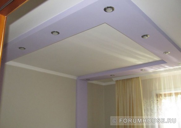

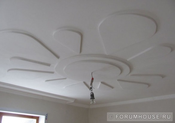

Так как отпуска уже выбраны, под отделку 100 квадратов, а ближайшие несколько лет жить в ремонте не хочется, пришлось озадачиться поиском отделочника. Хотя сложно найти универсала, чтобы и гипс крутил, и плитку клал, и обои клеил, но повезло, был нанят такой мастер за вполне посильную сумму. Фронт работ: зашить все неоштукатуренные (деревянные) части и отделать, выдумать и воплотить двухуровневые потолки, положить плитку, застелить чистовой пол.
Совместно с мастером приходили к окончательным решениям по отделке комнат. Но сколько было споров с женой, просмотров тысяч фото дизайнерских решений. Сколько на компе информации, разложенной по папкам, это надо просто пережить.
В шею мастера никто не толкал, оказывалась посильная помощь, поэтому и качество исполнения на высоте.

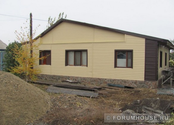

Описывать все перипетии реконструкции, гораздо легче и быстрее, чем их переживать. Растянулась эпопея почти на пятилетку, следующим за отделкой этапом стала обшивка дома сайдингом. Для декоративности были выбраны контрастные цвета – светлое полотно и темно-коричневые углы. Нанятая бригада профи, ввиду больших «косяков» не сдала объект, и  доделывалось уже своими силами. Цоколь обложили природным камнем.
Летом сайдингом же отделывалась баня, и облагораживался участок – перед домом разбили палисадник. Ленточный фундамент, отделка цоколя камнем, как и на доме, штакетник.
