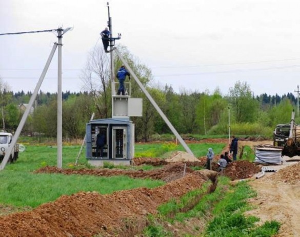

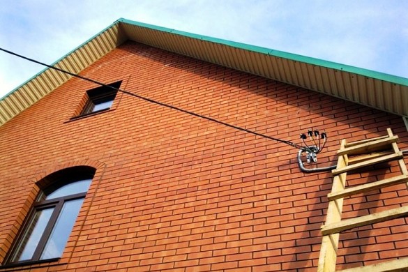

Опыт подключения к электросетям
Если жить в своём доме без магистрального газа ещё можно, то без надёжного источника электроэнергии весьма затруднительно. Поэтому вопрос присоединения дома или участка к энергосбытовой компании – первое, о чём задумывается загородный житель. Показателен пример форумчанина под ником Канашец.
Получив землю по госпрограмме «предоставление земельных участков многодетным семьям» и построив коробку дома, форумчанин озадачился вопросом подключения всех необходимых коммуникаций. Стартовые условия следующие: земля (40 участков) передана на баланс городу. Администрация обещала подключить за свой счёт газ, свет и воду, но денег на это пока нет, и когда они появятся неизвестно. Чтобы не терять время, Канашец решил самостоятельно заняться подключением дома к инженерной инфраструктуре.
О том, как провести магистральный газ в частный дом , рассказывается в этой статье.
Начать форумчанин решил, как с наиболее необходимой инженерки, с обеспечения дома электричеством. Он подал заявку на технологическое присоединение к электрической сети. Спустя месяц из горсетей пришёл ответ, где говорилось о том, что, т.к. вблизи указанного адреса нет подходящей точки присоединения, электрифицировать дом невозможно. По всем вопросам, касающимся подключения электричества, предложили обратиться в администрацию города.
КанашецПользователь FORUMHOUSE
Этот ответ меня удивил, т.к. в 150 метрах от моего дома проходит линия электропередач в 380В. На расстоянии 300 метров от дома есть производственные фирмы и предприятия, также подключённые к электросетям. За ответом на вопрос, что мне делать дальше, я обратился к пользователям FORUMHOUSE.
AIppПользователь FORUMHOUSE
Такой ответ горсети не соответствует правилам технологического присоединения.
В этих правилах написано, что сетевая организация, вне зависимости от технической возможности, должна заключить договор на технологическое присоединение в отношении любого обратившегося к ней лица. Причём, согласно ПП РФ 861, плата за это составляет 550 руб, при условии, что максимальная мощность энергопринимающих устройств (с учётом ранее присоединённого в этой точке присоединения оборудования) – не более 15 кВт. А расстояние от границ участка заявителя до объектов электросетевого хозяйства, в которую подана заявка, составляет:
  • Не более 300 метров – в городах и посёлках городского типа.
  • Не более 500 метров – в сельской местности.
Форумчан решил выяснить, к кому относятся сети, проходящие недалеко от его дома. Выяснилось, что эти сети не городские, а принадлежат районной сетевой компании. Дело осложнилось тем, что сеть в 380В, проходящая в 150 метрах от дома форумчанина, хоть и принадлежит районной сетевой компании, сами провода и столбы – собственность частника, а провода районной сети находятся более чем в 500 метрах от дома форумчанина.
Поэтому следующим шагом форумчанина стало выяснение, откуда запитаны крупные предприятия, находящиеся на расстоянии в 250 метров.
Я разговаривал с директором торговой базы. Он планирует ставить столбы и тянуть линию, которая пройдёт в 100 метрах от моего дома. Я могу воспользоваться его столбами, но мне придётся самому тянуть кабель длиной в 500 метров от районной КТП (комплектной трансформаторной подстанции) до моего дома. Это дорого, т.к. для уменьшения потерь придётся брать кабель большого сечения, и могут возникнуть проблемы с законным оформлением подобного «самостроя».
Ещё одним «подводным камнем» подключения к сетям крупных предприятий может стать то, что подстанции могут быть на их балансе, а сами предприятия, скорее всего, подключены к линии напряжением в 10 кВ (10000 Вольт). А т.к. все бытовые устройства рассчитаны на уровень напряжения в 0.23/0.4кВ (230/400 Вольт), то застройщику придётся установить за свой счёт понижающий трансформатор. Это приведёт к неоправданно большим расходам.
В итоге, после дальнейших поисков подходящей сети, выяснилось, что на расстоянии от дома в 324 метра есть линия, но подключение к данной точке, форумчанину обойдётся в 635 тыс. руб. (из-за превышения лимита по расстоянию).
Итак, судиться с сетевой компанией бесполезно, т.к. по закону они правы.
Кажется, что это безвыходная ситуация, но Канашец нашёл способ провести в свой дом электричество. Он решил сначала подключить к этой сети соседей (чьи дома находятся ближе к точке присоединения), и уже потом от них запитать свой дом, войдя в категорию: «до 300 метров за 550 руб».
Я обзвонил 20 соседей из 50, странно, но только 2 человека согласились провести себе электричество. Фактически, мне пришлось вести их «за ручку», чтобы подать все необходимые документы на присоединение 0.38 кВ и 15 кВт.
Несмотря на соблюдение требования по расстоянию, горсети всё равно хотели переложить все свои обязательства по подключению на заявителей. Пришлось форумчанину писать жалобы и мотивированные отказы (мототказ) на необоснованные требования по договору и ТУ.Итог этой эпопеи – соседи форумчанина получили «на руки» договора, а Канашец написал заявление на присоединение своего участка к электросети и оформил подключение за 550 руб.

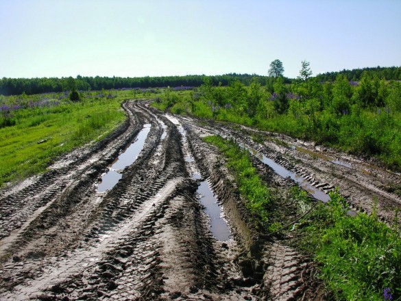

Война за дорогу
Подъездные пути и дороги являются неотъемлемой частью необходимой инфраструктуры загородной жизни. Без них в осеннюю и весеннюю распутицу легковые машины садятся «на брюхо», застревают фуры со стройматериалами, к дому не может проехать скорая помощь. Чтобы решить эту проблему, кто-то покупает себе внедорожник, кто-то, засучив рукава, договаривается с соседями и делает дорогу самостоятельно.
Об этом рассказывается в статье «Самостоятельное строительство грунтовой дороги».
Выбрав этот путь, следует знать, что самостоятельное строительство дороги на муниципальной земле –  самострой. Дорога – это сложное инженерное сооружение. Перед тем как её построить, надо сделать проект, составить проектно-сметную документацию и согласовать всё с районной администрацией. Такой «самострой» никто не возьмёт на баланс и, соответственно, не будет обслуживать (чистить от снега, ремонтировать и т.д.). Кроме этого, если на такой дороге произойдёт несчастный случай, вся ответственность за это ляжет на плечи тех, кто её построил.

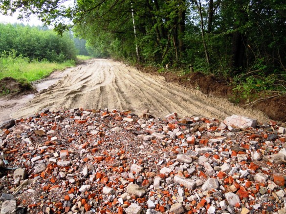

Поэтому, рассмотрим вариант исполнения властями своих непосредственных обязанностей – строительства дорог.
Следует знать, что земельный участок, на котором имеются капитальные строения, или есть право на их возведение, должны быть обеспечены проездом (шириной не менее 3.5 метра) или проходом (шириной не менее 1 метра).
В связи с этим интересен опыт форумчанина с ником Flegma2003, который купил участок недалеко от города. Хотя земля была переведена в категорию «земель поселений», дорога отсутствовала, и застройщикам приходилось ездить на участки через поле. Также на участки не могла проехать ни строительная техника, ни пожарные, ни машины скорой помощи. Поэтому форумчанин решил отстаивать свои права на доступную инфраструктуру и написал заявление, где требовал от главы администрации приступить к проектированию и строительству автомобильной дороги, обеспечивающей подъезд к участку.
На данное заявление пришёл отказ. В нём говорилось, что т.к. земля «под дорогами» находится в частной собственности, то это является препятствием для строительства дорог.
Форумчан ознакомился с ответом и, т.к. нахождение участков под дорогу в частной собственности не является препятствием для строительства, он написал повторное заявление.

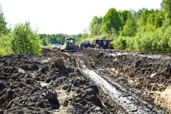

Теперь вернёмся к Flegma2003. После очередного заявления форумчанина состоялся суд, но администрация района на нём не появилась и каких-либо возражений не предоставила.
Flegma2003Пользователь FORUMHOUSE
Суд совещался в течение часа и… не стал выносить никакого решения, оставив моё заявление без рассмотрения! За мой пятнадцатилетний юридический опыт такое было впервые.
В итоге «война» за дорогу продолжилась. В качестве «тяжёлой артиллерии» форумчанин привлёк на свою сторону соседа. Вместе с ним он подал очередное заявление в два разных суда, от себя и от его имени.
Второй суд мы выиграли! Суд вынес решение и обязал администрацию построить дорогу в течение двух месяцев! Если не построят дорогу за два месяца, «война» продолжиться.

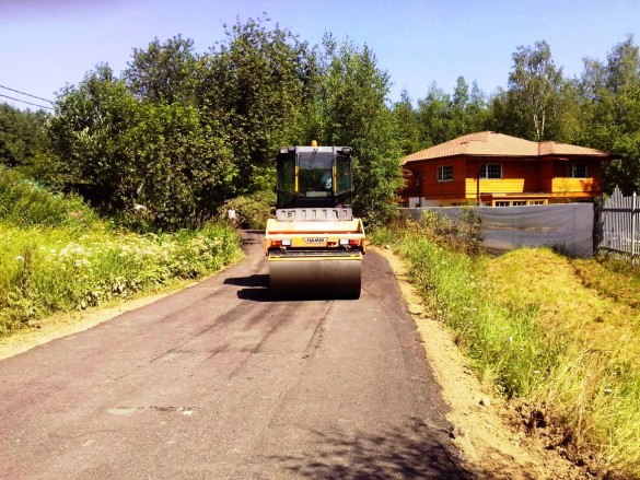

Songman62Пользователь FORUMHOUSE
У нас на то, чтобы в поселении появилась настоящая асфальтированная дорога с фонарным освещением на столбах, ушло 5 лет. Жалобы работают. Главное – не опускать руки и отстаивать свои права. Поэтому желаю удачи всем тем, кто только в начале пути!
