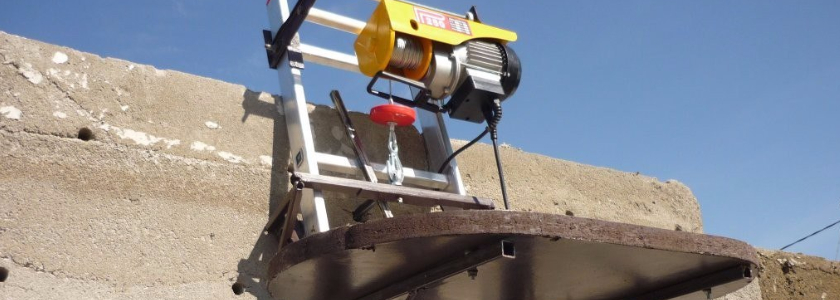

Еще одна полезная самоделка, которая значительно облегчит жизнь на стройке – подъемник стройматериалов. Например, такой, как у участника FORUMHOUSE Али-бастр.Начав заливать монолитные стены, форумчанин устал вручную поднимать тяжелые ведра с бетоном и смастерил простую в исполнении, но гениальную конструкцию.
Основой подъемника стала металлическая лестница. Чтобы надежно зафиксировать лестницу на стене, в профилированной стальной трубе 15x15 Али-бастр просверлил отверстия и с обратной стороны одел на трубу шайбу, зафиксировав ее шплинтом. Тележка, на которую кладут стройматериалы, движется вверх-вниз на подшипниках № 304 при помощи электролебедки. Расположена она почти параллельно, под небольшим углом к лестнице, за счет чего перемещение происходит плавно.
Али-бастручастник FORUMHOUSE
Не зря говорят: лень – двигатель прогресса. Мой подъемник шесть ведер с бетоном поднимает легко!
