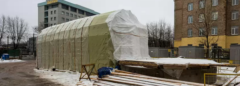

Тепляк – времянка, возводимая вокруг строительного объекта для поддержания внутри плюсовой температуры.
Это может быть подобие шатра, натянутого над фундаментом после заливки. А бывает - и огромная палатка по периметру всего объекта, если речь идет об утеплении или отделке фасада. В качестве изоляционного материала применяют пленку – обычную, армированную, термоусадочную, а также брезентовые или ПВХ тенты. Для каркаса используются деревянные брусья, из них сколачивают опоры, на которые натягивается изолятор. Чтобы минимизировать отток тепла, пленку спаивают в единое полотно посредством строительных утюгов или горелок.
Внутри тепляка температура поддерживается тепловыми пушками, работающими на электричестве, дизельном топливе или газе, в зависимости от имеющихся на участке коммуникаций.

Чтобы раствор схватывался постепенно, достигая марочной прочности, он должен после заливки доходить при плюсовых температурах. Даже морозостойкие добавки не заменяют тепло, они просто ускоряют процесс. Если жидкость в растворе замерзнет, фундамент весной начнет трескаться и отслаиваться. Это может не случиться сразу, но срок жизни такого подмороженного основания значительно ниже проектируемого. А переделывать фундамент под жилым домом - процесс затратный во всех смыслах.
Когда возникает необходимость заливаться в морозную погоду, тепляк защитит бетон и даст ему выстояться.
Положительным опытом использования тепляка при заливке фундамента делится AlexeySB3.
AlexeySB3Участник FORUMHOUSE
Заливку начинали 4 января, по морозам, бетон шел с добавкой до минус десяти. Залились к обеду, сразу начали колотить тепляк и натягивать материал. К семи вечера тепляк был готов, запустили пару пушек по десять киловатт – газовые, с вентилятором. С 4 по 8 января меняли баллоны. Температура внутри, при уличных минус семи, держалась на плюс шести. Когда мороз ударил в минус двадцать шесть, в тепляке оставался плюс один. Фундамент нормально затвердел, ничего не замерзло и не потрескалось.
