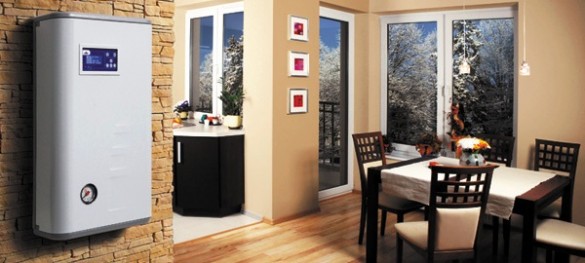

«Ночная» электроэнергия может быть относительно недорогой, но не везде доступной из-за ограничения мощности.
Но не каждый дом подключён к трёхфазной электросети на 15 кВт. А если и подключён, то мощности электрокотла не хватит для обогрева коттеджа большой площади.  В этом случае нехватку электрических мощностей нужно перекрыть другим источником тепла. Заодно получится резерв – на случай выхода из строя одного из котлов, или  если топливо закончится.

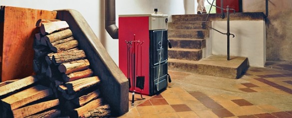

Экономная система отопления должна строиться на комбинации из двух видов источников тепла: днём отапливаем дом твердотопливным котлом, а ночью поддерживаем необходимую температуру электрокотлом, работающим на ночном тарифе. В этом случае вставать ночью и подбрасывать дрова в топку котла уже не придётся. В этом заключается удобство использования домашней комбинированной системы отопления.
Статья про особенности выбора и эксплуатации твердотопливного котл, находится здесь.
Ещё одним способом экономии может стать понижение температуры в помещениях в ночное время. Для ориентира: уменьшение температуры в доме на 1С° экономит до 6% теплоносителя.
Kornet001Пользователь FORUMHOUSE
На мой взгляд, два котла (электрический и твердотопливный) – это оптимальный вариант. Установка одного котла обойдётся дешевле, но привязываясь к одному источнику тепла, вы лишаете себя альтернативы выбора выгодного типа энергоносителя.

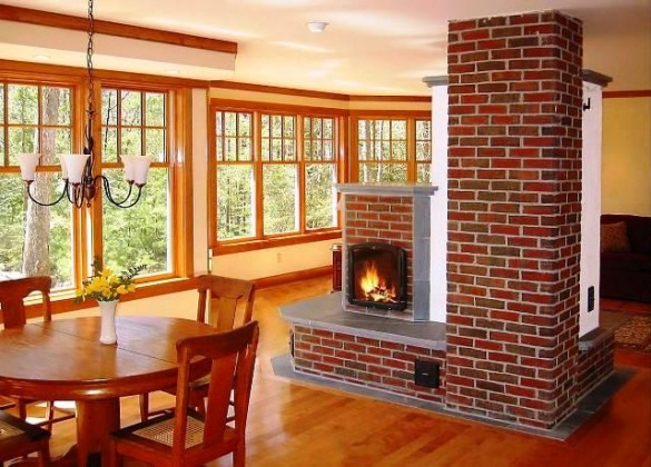

Если пойти дальше, то в идеале можно совместить три вида отопительного оборудования, добавив к котлам правильно построенную печь. Печное отопление при, казалось бы, своей архаичности может стать дополнительным  источником тепла в доме, а при возникновении форс-мажорных обстоятельств - отключении электричества, поломке котла – резервным устройством. Именно такой вариант предпочитают использовать финны, которые знают толк в экономных технологиях отопления.
Благодаря своей массивности, печь является хорошим теплоаккумулятором, долго отдающим тепло. При грамотном размещении печи, она сможет полностью отопить дом небольшой площади - можно обойтись только ей. Для этого печь необходимо разместить в центре дома, так чтобы в каждую из комнат была обращена одна из её сторон. Печную трубу следует вести не по внешней стене дома, а также по центру. В этом случае частично будут прогреваться и верхние этажи.
