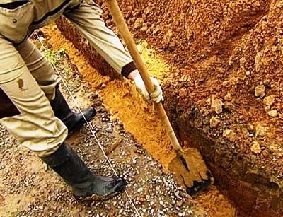

Основное назначение фундамента – это перераспределение нагрузки от веса дома на нижележащие слои грунта. Любая небрежность, допущенная при подготовке основания под домом, может привести к неприятным последствиям – появлению трещин в стенах из-за просадки основания.
Нужна ли подушка под ленточный фундамент
Песчаная подушка под ленточное основание дома делается практически всеми, поскольку кажется гарантией его прочности и долговечности. Однако песок в вырытую траншею многие могут засыпать, руководствуясь принципом: «чем больше, тем лучше, ведь так делают все». Не учитывается ни геология участка, ни особенности грунта и его несущая способность, ни уровень грунтовых вод.
DenisminkoПользователь FORUMHOUSE
Я читал, что ленточный фундамент должен опираться на неразрушенный (нетронутый) слой грунта, и песчаная подушка ему не требуется. Но многие мои знакомые перед заливкой ее делали. На вопрос «зачем» отвечают – «видели у соседей».
Чтобы внести ясность, надо чётко для себя определить: о каком типе ленточного основания дома идёт речь. А именно:

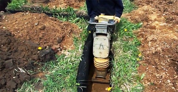

  • Песок нужно трамбовать послойно, не больше 15-20 см за одну насыпку– в случае использования механической трамбовки, и подсыпать 10-15 см, если используется ручная трамбовка.
  • Перед трамбовкой песок необходимо увлажнить. Т.к. вода, благодаря поверхностному натяжению, «склеивает» частицы песка и не даёт им «разбежаться» при трамбовании;
  • Увлажнять песок лучше всего до его укладки в траншею, а не в ней. Это позволит избежать переувлажнения и «раскисания» грунта под основанием;

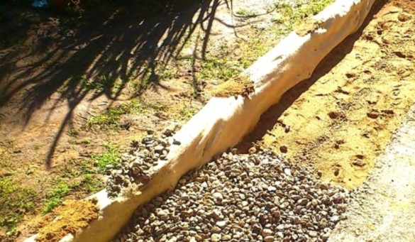

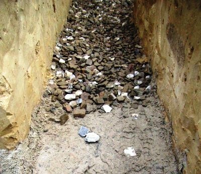

  • Для доуплотнения песка и получения более качественного основания можно использовать щебень крупной фракции (40-60). В этом случае, после трамбования песка, на него по всей площади высыпается щебень слоем в 5-10 см, и уже по нему ещё раз проходятся трамбовкой. Благодаря точечной нагрузке (удару) щебень вбивается в песок и, из-за расклинивающего эффекта, глубина уплотнения увеличивается с 15-20 до 30-40 см.
  • Чтобы избежать заиливания песчаной подушки и смешивания песка с окружающим его грунтом, в вырытую траншею по всей площади можно предварительно уложить такой материал, как геотекстиль.

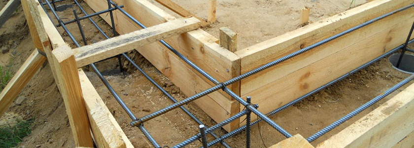

На первой картинке армирование угла не правильное =)
AriantRoman, они его, паходу, только начали армировать, поперечных хомутов ваашпе нет. Т.ч. может и исправили уже )).
Уже добавили. Так в чем неправильность то?

Статья хорошая, а вот на фото много того что сделано неправильно.
Начиная с заглавной фотки- армирование углов.

поясните: что там неверно с углом? Спасибо
