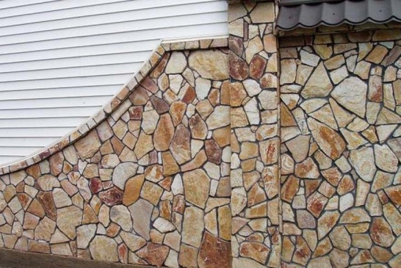

Фото пластушка красного цвета со светлым швом

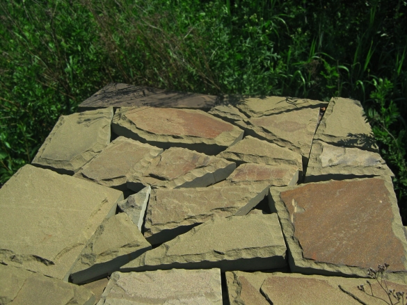

Облицовку выполняют из гладкой пластушки, с натуральным рельефом, или из обработанной – «рваный камень» (со сколами). Выглядят оба варианта эффектно, но скол стоит дороже.
Фото пластушка со сколотым краем
Варианты применения
Хотя многие считают, что пластушкой отделывают только цоколь, это ошибочно. Такой декоративный и долговечный материал универсален.
  • Отделка фасада – встречается редко, но смотрится потрясающе.
  • Зональная отделка – оконные и дверные проемы, углы. Распространенный вариант, главное – правильно подобрать основную отделку.
  • Опалубка, дорожки – и смотрится приятнее голого цемента, и продержится дольше.
  • Колонны – под навесом, в беседке.
  • Патио – популярный элемент современного оформления двора.
  • Зона мангала – облицовываются и декоративные элементы, когда очаг большой, и выстилается зона перед мангалом. Если мангал сочетают с крытой беседкой, пластушка – на стойках и по ограждению.
  • Элементы ландшафтного дизайна – клумбы, альпийские горки, паребрики, скамейки.
  • Заборы – как столбы, так и главные полотна.

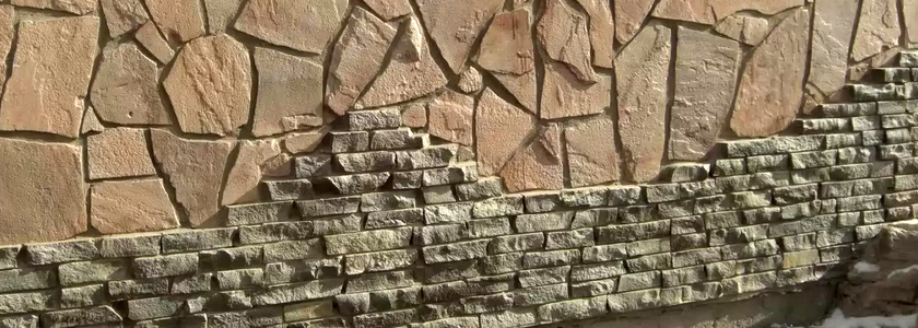

Камень хорошо сочетается с кирпичной кладкой и деревом, с декоративными штукатурками и клинкером. Типичный сайдинговый фасад, оттененный каменным цоколем, будет смотреться выигрышнее.
Комбинированный фасад пластушка и сайдинг корабельная доска

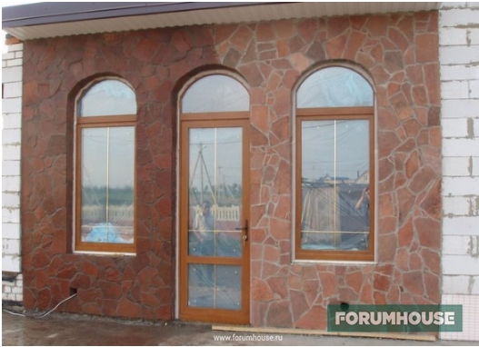

Форумчанка Конфета, из Москвы, скомбинировала пластушку с кирпичом.
КонфетаУчастница FORUMHOUSE
Стены  из облицовочного кирпича, золотисто-соломенного цвета. Песчаник на цоколе  светло-зеленый. Чтобы не было верхнего края – цоколь по уровню сольется со стеной – пластушкой вывели. Выбрали камень с рваным краем, он с кирпичом смотрится лучше обрезного.

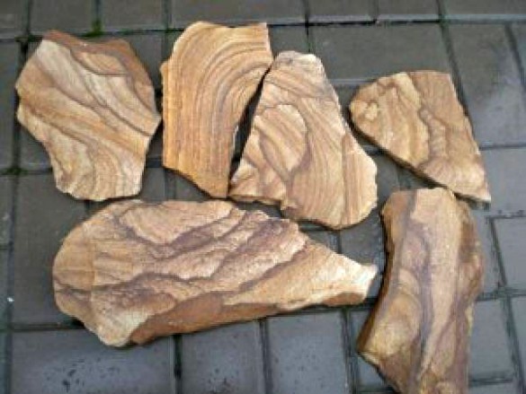

У пластушки слоистая структура, а на поверхности может быть пыль и земля, перед работой камень нуждается в обработке. Проще потратить лишних пару дней на подготовку, чем перекладывать, когда он отвалится. Подготовка – поэтапная.
  • Залить водой на сутки – либо в емкость с камнем наливаете, либо в емкость с водой опускаете.
  • Очистить щеткой по металлу загрязнения, шпателем или мастерком удалить все отслаивающиеся части.
  • Разложить, чтобы просохла.
Некоторые советуют просто отряхнуть от песка и пыли, но этого недостаточно. В воде камень набухает, то, что отслоится после обработки, в противном случае отслоится от стены.
А лишнего пластушка не возьмет, пористый – только внешний слой. Кроме того, выйдут соли.

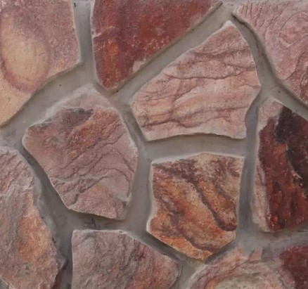

Клей мешают миксером, на пластушку его наносят шпателем-гребенкой, тонким слоем. Для уплотнения и доводки пользуются резиновым молотком. Швы заделывают специальным пистолетом или кустарными приспособлениями. Учтите: камень мгновенно впитывает раствор и пачкается. Если отмывать, остаются разводы.
Режется песчаник болгаркой, алмазный диск справится с любой толщиной. Работать нужно в очках и подальше от объекта, пыль летит на несколько метров.
Контрастный шов смотрится выигрышнее, чем серый. Клей можно колеровать строительной сажей или красителями, подбирая под отделочные материалы. Между сегментами должно оставаться несколько миллиметров, на температурное расширение. Если положить впритык, плитки выдавят друг друга. Красиво выглядит широкий, ровный шов.
Верх облицовывается пластушкой же под наклоном или монтируется специальный отлив. Как вариант - ровный, толстый шов из клея. Чтобы получилось идеально, уровень можно отметить шнуркой и проклеить строительным скотчем. После отрыва будет, как по линейке.
