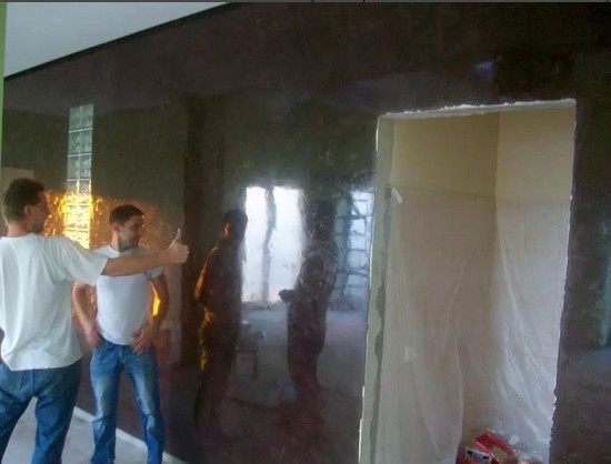

Специально для венецианки выпускают кельмы из нержавеющей стали с закругленными углами. Но цена хорошего инструмента куснет ощутимо - не меньше тысячи, а то и две с лишним. Но это - оправданные траты, гарантирующие достойный результат. Это подтверждает olir, один из участников ветки по теме венецианки.
OlirУчастник FORUMHOUSE, Москва.
Для штукатурных работ необходим «венецианский» шпатель (кельма), только благодаря ему можно добиться «холодного» глянца. Наносить штукатурку в четыре слоя, не считая грунтовки, каждый минимальной толщины. Последний слой наносится с сильным нажимом, через несколько дней стена покрывается дополнительным слоем воска и натирается.
После подсыхания слой штукатурки обрабатывается шлифовальной машинкой для ровного зеркального блеска. Если площадь покрытия небольшая, можно отзеркалить малкой. Но большую квадратуру натирать вручную нецелесообразно. Рекомендуется использовать болгарку с соответствующей насадкой – это не такая уж редкость.

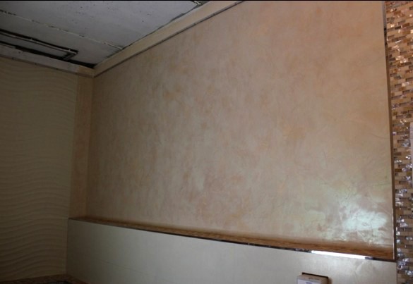

Однако можно сделать такие роскошные глянцевые стены и в неглавных помещениях, некоторые делают даже в ванной комнате. Подобные заказы выполнял Solomonml из Владимира.
SolomonmlУчастник FORUMHOUSE
В моей теме выложен пример венецианской штукатурки в интерьере ванной комнаты, классический «хамелеон». Покрыл ее двумя слоями воска, теперь даже потоп не страшен, не то, что брызги и влага! А вообще, множество разных вариантов применения венецианки, я даже зону бассейна ею как-то оформлял.

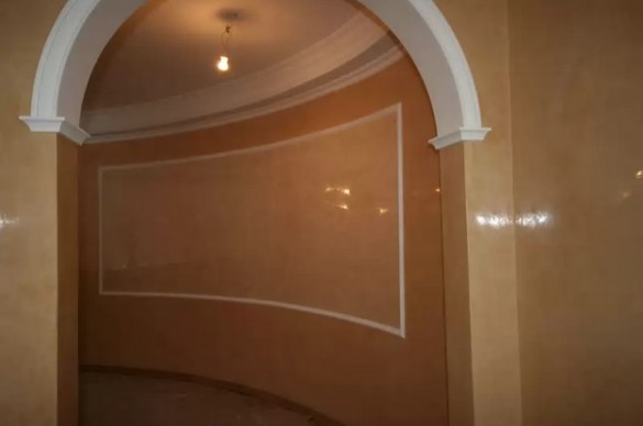

Очень важным и основным обсуждаемым в ветках вопросом по венецианке является ее нанесение - даже не технология, а кто должен быть исполнителем. Мастера в один голос утверждают, что самостоятельно, без помощи опытного человека выполнить качественное покрытие практически нереально, дескать, и физически тяжело, и процесс сложный, и материал дорогой.  Сложность нанесения вкупе с дороговизной - недостаток этого материала, но дорогу в Венецию осилит идущий.
Если есть желание и минимальный навык работы со шпателем, можно рискнуть. Не стоит замахиваться на брендовые, итальянские или немецкие составы и площадь в десять квадратов. Стоит купить вариант попроще и оштукатурить лист гипсокартона. Техники и способы нанесения венецианской штукатурки представлены и на форуме: эти полезные ролики, которые выложил ХАРОН вместе с фотографиями своего ремонта. Вот уж действительно - красотища!
На фото: венецианская штукатурка в квартире.
То, как венецианка смотрится на стенах, как в ней отражается свет, стоит и возни с выбором производителя, и времени, потраченного на изучение техники, и денег, оставленных на пробах пера. У вас будет свое, эксклюзивное оформление, в гарантированно единственном экземпляре. А если защитить стены воском, что рекомендовано и брендами, и мастерами, то декорирование годами будет выглядеть и  оставаться таким, словно вчера создано.
