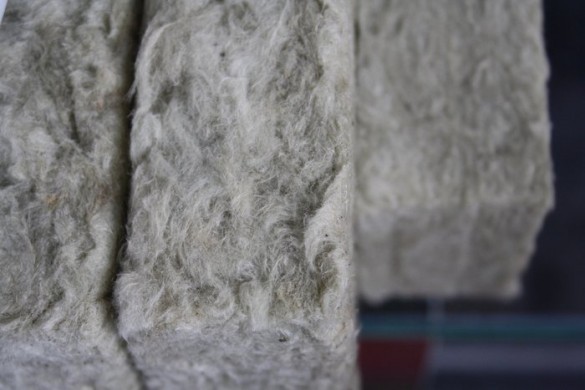

Купил на пробу. Пылит, сыпет, колется, чешется, в горле першит. Не пахнет, одной рукой не поднять ломается , двумя-норм.
Итого- обычная , возможно без или почти без связующих, выбрасывать не стал- запихнул в гипрок, но и покупать больше не буду.

Хорошая вата, с учетом того, что это Лайт. Не сыплется, не чешется и не пахнет. По плотности и однородности - чувствительно лучше и Роклайта, и Роквул Скандика. На уровне лайт Баттса или Изолайта примерно. Насчет экологичности вопрос конечно хороший - верить или нет. Я вот поверил. Положил в перекрытия и кровлю деревянного дома. Хуже стандартного фенол-формальдегида не будет точно. Живу в экологичном доме))
Купил на пробу 10 пачек. В целом доволен. Не сыпется, не сильно колется, но всё же ощутимее по сравнению Байт Батсом (с ним голыми руками можно работать), но зато лучше соблюдена толщина (у Лайт Батса за счёт меньшей жёсткости крайние маты в упаковке часто сжимаются и теряют форму. Но без минусов не обошлось: из 10 пачек у половины оказались не выдержаны размеры по ширине (вместо 60см. было 58см., что оказалось очень неудобным для монтажа в каркасном доме где между стойками делал 58,5см). Этот факт сильно огорчил знакомство с материалом и даже хотел потом не брать его. Но сейчас передумал. Думаю это были временные трудности производства и их больше не будет, а сохранение толщины важнее.
