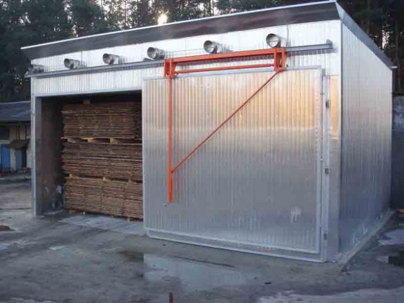

Проект сушильной камеры для древесины
Быстро и эффективно можно сушить древесину в хорошо оборудованных и отдельно стоящих сушильных камерах. Строительство такой камеры в масштабах дачи или загородного участка не всегда бывает целесообразным. Ведь подобный вид постройки обойдется весьма недешево, а ее возведение отнимет много времени.
Строительство подобного помещения можно вполне назвать реализацией полномасштабного строительного проекта. Вам не избежать трудоемких операций, связанных с заливкой фундамента, с возведением стен и установкой сложного оборудования.
Как сделать сушку для дерева, можно понять из схемы.
Камерная сушка своими руками
Такая мини-сушилка для дерева требует размещения не только основного оборудования (устройства обогрева и вентиляции), но и дополнительные системы автоматического контроля.
Режимы работы сушильной камеры
Камерная сушилка для древесины не подразумевает сильного нагрева при обычном режиме работы. А полный цикл работ, связанных с высушиванием одной партии древесины, можно разделить на несколько этапов.
  1. Первый этап длится от 15-ти до 20-ти часов. В течение этого периода воздух в камере прогревается до 45Со. Вентиляция не включается, а на стенах помещения выпадает конденсат.
  2. Второй этап длится около 48-ми часов. Он подразумевает подключение вентиляции и прогрев воздуха в камерной сушилке до 50 Со.
  3. Третий этап длится до достижения требуемого конечного уровня влажности во внутренней структуре древесины (8…12%). В это время температура воздуха повышается до 55 Со, вытяжные заслонки полностью открываются, а вентиляторы работают на полную мощность.
После того как влажность достигнет требуемых показателей, следует прекратить подачу тепла. Вентиляторы должны остаться включенными еще на 24 часа. В результате этой тепловой обработки вы получите сухую древесину, полностью готовую для использования во время столярных или строительных работ.

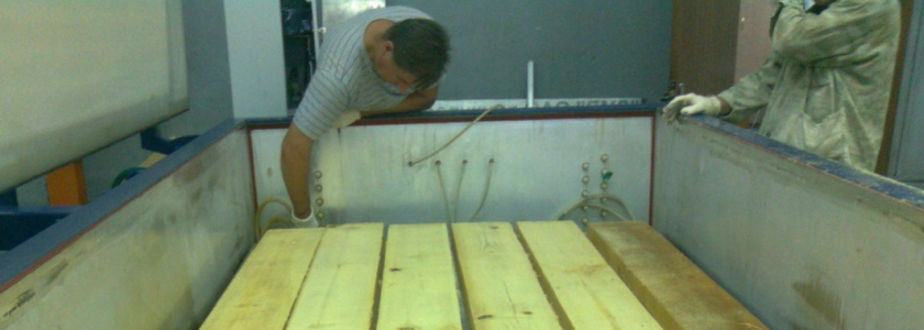

Сушка древесины с использованием ИК обогрев Сушка древесины с использованием ИК электронагревателей. Принцип использования данных нагревателей состоит в равномерном распределении тепловой энергии, выделяемой пленочными электронагревателями по всему объему штабеля древесины. В результате чего происходит равномерное воздействие тепловой энергии температурой не более 60 градусов на весь пиломатериал, уложенный в штабель. Технология сушки Основным компонентом системы является пленочный электронагреватель, температура которого достигает +65°С. Он собирается в щиты ИК обогрев (Рис. 1) размером 2 х 3 м. ( 6 штук в комплекте). Древесина длиной от 2 до 6 метров и щиты ИК обогрев укладываются в штабель так, чтобы толщина пиломатериала, уложенного над каждым щитом ИК обогрев, не превышала 130-150 мм. Затем установка включается в сеть 380 Вольт, и через 5-7 дней у вас есть качественно высушенный пиломатериал.
Посчитайте затраты в сравнении, а про разность качества на выходе вообще без комментариев.
