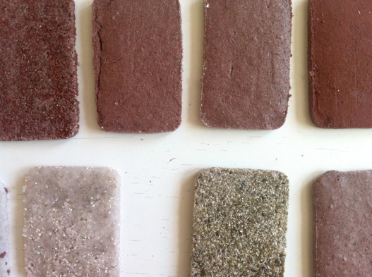

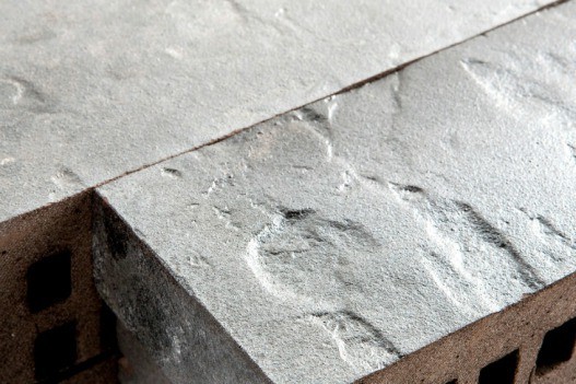

Голландская фирма StoneCycle предлагает свою уникальную разработку – кирпич для облицовки. Новация в том, что исходным материалом для его получения (на 60 процентов, а в некоторых видах – и на все 100) являются отходы старых, разрушенных зданий: стекло, бетон, кирпичи. Новый материал презентуется как отвечающий всем современным стандартам по экологии и безопасности.
На начальном этапе отходы проходят сортировку, после чего их сильно измельчают. Затем они смешиваются и прессуются. В ходе опрессовки, с помощью особых форм, в смесь добавляются связующие вещества, не являющиеся токсичными. На завершающем этапе получаются строительные блоки, пригодные для облицовки домов.
Компания представила на рынок четыре основных вида новой продукции. Каждый из них имеет оригинальное название: Mushroom («Гриб»), Truffle («Трюфель»), Salami («Салями»), Nougat («Нуга»). Отличаются они по цветам, соответствующим наименованиям. «Гриб» - серый, «Трюфель» -черно-коричневый, «Салями» - красный, «Нуга» - желтый. «Гриб» полностью сделан из отходов, а остальные модели состоят из них на 60 процентов. Общим качеством новой продукции является текстура. Во всех случаях она гладкая.

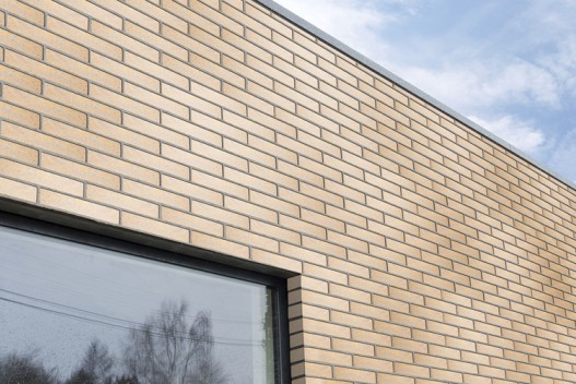

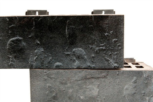

Фирма Daas Baksteen из «страны тюльпанов» – Голландии – предлагает сделать качественное строительство доступным для тех, кто не имеет опыта и навыков в этой сфере с помощью строительного кирпича Daas ClickBrick. Его главное преимущество в том, что его можно укладывать без использования строительных растворных смесей.
Кирпич-сырец проходит формовку в специальных пресс-формах с выемками. После этого кирпичи высушивают в печи для обжига. Полученный в итоге кирпич имеет правильную геометрическую форму. Допускаемые отклонения размеров колеблются в диапазоне от плюс до минус 0.1 мм по высоте. Отметим, что авторы придали своему детищу оригинальную рифленую поверхность. Значительную экономию обеспечивает отсутствие необходимости дополнительной отделки на завершающей стадии производства кирпича. Его изготавливают на фабрике в голландском городе Зеддаме.
Главная фишка Daas ClickBrick – простота укладки. Для прочной связи между кирпичами используются не растворы, а специальные зажимы из нержавеющей стали, которыми оборудуется тыльная сторона каждого изделия. Монтаж осуществляется с помощью строительного резинового молотка, что под силу практически любому человеку.
Стены, сделанные из голландских кирпичей, выглядят монолитными – на них практически не заметны стыки и швы. Это делает облегчает уход за ними. Леса удаляются сразу после укладки, поскольку строительные растворы при кладке не используются. Монтаж швов расширения, накладных уголков и других составных частей стены осуществляется быстро и просто. Расположение и количество анкеров разработчики оставили стандартное.
Кирпичи имеют привлекательный дизайн и, что немаловажно, доступны по цене. Предлагается несколько стандартных размеров, а также широкий диапазон по цвету и текстуре поверхности.
В разработке были учтены и требования по экологичности. Кирпичи могут быть полностью переработаны. Стены можно легко демонтировать, а кирпичи использовать в другом строительстве. Отходы незначительны. Основную их часть составляют сломанные кирпичи. По утверждениям представителей фирмы, кирпичи идеально подойдут для строительства по программе IFD (технологичная, гибкая и сборно-разборная строительная система).

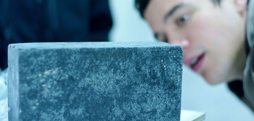

Студенты из американского вуза предлагают «спасительную» разработку – кирпич Eco BLAC. Во-первых, в его производстве не нужен обжиг. Во-вторых, для его получения применяется пепел из котлов для утилизации.
Основой для материала (70%) нового кирпича выступает котельная зола фабрик по производству бумаги. Золу смешивают с гидроксидом натрия, известью и небольшим количеством глины. Производство не требует печей, в которых кирпичи подвергаются воздействию высоких температур. Все выполняется при комнатной температуре по технологии щелочной активации, которая придает кирпичу прочность.
