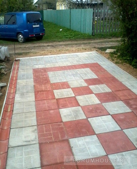

1984Владучастник FORUMHOUSE
Вот такая вышла стояночка 33 кв.м. С края, где дорога, положили бордюр плашмя – для организации въезда на стоянку, там небольшой бугорок получался.
На фото: парковка на сыром месте своими руками.
Некоторые пользователи настаивают, что сначала на геотекстиль лучше положить песок с послойной трамбовкой, затем – щебень фракции 20-40, а сверху – отсев. Форумчанин VasiliyB и вовсе отказался от песка.

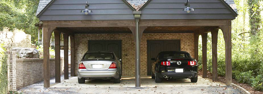

Альтернатива гаражу – стационарный навес. Это уже не просто площадка для стоянки автомобиля, а настоящая многоцелевая постройка. Форумчанин Отвод выбрал такую конструкцию:
Отводучастник FORUMHOUSE
Заезжают две легковушки. Можно загнать бортовую газель. Можно сушить доску. Склад для крупногабарита. Легким движением руки он превращается в летнюю кухню. По осени навес зашился профнастилом от южного ветра. Зимой повис козырек от косого дождя и снега.
