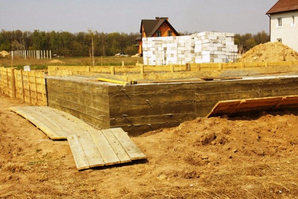

Из чего сделать опалубку
Качество конструкции во многом зависит от того, из какого материала её сделали. Опалубка для фундамента делается из: ламинированной фанеры, плит ОСП, листов ЦСП, плоского шифера, несъёмных листов пенополистирола. В ход идёт даже старая мебель, а также «бэушные» поддоны.
Но безусловный лидер – обычная древесина.

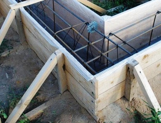

Как сделать конструкцию из досок
Форумчане советуют, как делать щиты для опалубки. Для сборки горизонтальных щитов рекомендуется  использовать обрезную доску размером – 100х25 мм и 150х30 мм, а для вертикальных поперчен – брать брус 100х50 мм, упирая его в щит ребром.
Шаг установки вертикальных поперечен (брус 50х100 мм) - от 70 до 100 см. Для придания большей жёсткости опалубки, с каждой её стороны, горизонтально устанавливаются два бруса 50х100 мм, сверху и снизу.
При продуманном конструктиве и грамотном исполнении прочность досок данных типоразмеров достаточна, чтобы выдержать давление больших объемов бетонной смеси на стенки конструкции.
Выбирая доски для этой конструкции, необходимо сразу продумать вариант их дальнейшего использования. Т.к. опалубка под фундамент потребует не один куб, доски нерационально использовать только один раз. Чтобы доски после демонтажа  остались «деловой древесиной», необходимо защитить их от прямого контакта с бетоном.
Чем крепить пленку
Изнутри конструкции перед бетонированием выстилается прочная полиэтиленовая пленка для опалубки, которую необходимо закрепить степлером. Возведение лучше вести на саморезы. В этом случае её можно легко разобрать, сведя повреждения опалубочных досок к минимуму.

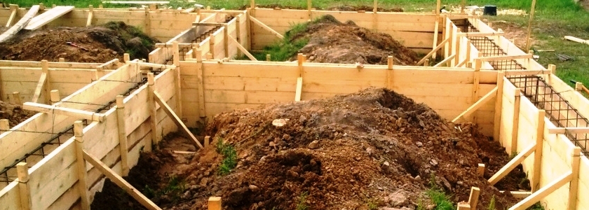

При строительстве правильной конструкции в первую очередь необходимо продумать её конструктив и все необходимые силовые элементы (распоры, укосины, стяжки). Ведь одно дело: лить ленту высотой от земли в 30-40 см, и совсем другое – заливать стенки подвала высотой в 2.5 метра. Особенно, если бетон подаётся при помощи бетононасоса.
SkyRockучастник FORUMHOUSE
Я построил опалубку из 25-х досок. Стяжки не стал делать, думал, выдержит, т.к. каждые 30 см я ставил деревянные распорки. При заливке бетона опалубку распёрло, да так, что два раза пришлось вычерпывать вылившуюся смесь, потом снова скреплять опалубку и вручную закидывать бетон обратно. Наученный очень горьким опытом, я теперь обязательно буду стягивать стенки стяжками.
Нередки случаи, когда, не потрудившись на должном уровне произвести укрепление, мы обнаруживаем, что при заливке или вибрировании конструкцию опалубки просто разрывает. Весь бетон выливается на грунт. Конструкцию приходится в экстренном порядке латать, что приводит к большим денежным потерям. Отсюда правило: опалубку необходимо дополнительно закреплять.
Укрепление опалубки
Многие начинающие застройщики могут и не представлять, какие огромные распирающие силы действуют на опалубку при заливке бетона. Обратимся к цифрам.
Igel2126участник FORUMHOUSE
Я недавно залил плиту высотой в 25 см. Конструкция просто лежала на земле, в углах крепилась на саморезы, местами была подпёрта камнями и кирпичами – нигде ничего не выдавило и не сдвинулось. Но, что годится в моём случае, не пройдёт при литье высокой ленты фундамента.
Такой пример. По СНиП III-15-76 давление на стенку = PхH. Отсюда: 2500х0.25=625кгс/кв.м. Если 1 погонный метр опалубки имеет площадь 0.25х1=0.25 кв.м, то давление на 1 погонный метр будет 625х0,25=156 кг/м.п., с учётом вибрирования бетона 200кгс/м.п.

Мой совет – если собираетесь крепить опалубку шпильками, то их нужно устанавливать между двух вертикальных брусьев (расстояние между ними равно диаметру шпильки). Но найти качественные шпильки и гайки сложно, да и стоят они дорого, и весь этот металл потом некуда девать. Если только на монтаж стропильной системы.
Совет от FORUMHOUSE: чтобы после заливки ленточного фундамента после уплотнения материала из него можно было без труда вытащить шпильку, её заранее помещают в ПНД-трубу небольшого диаметра или электротехническую полипропиленовую трубку. Внутренние отверстия в фундаменте после удаления шпилек заделывают цементно-песчаной смесью.
Для уменьшения расходов небольшую резьбовую часть шпильки крепят к арматуре необходимой длины. А на противоположный конец следует наварить перемычку, чтобы получилась буква Т.
Намного проще и дешевле – сделать укрепление  каркаса опалубки «косичкой» из вязальной проволоки диаметром 1.2 мм, сплетя её из 6-7 нитей. Такой тип стяжки прочнее, чем «косичка», сплетённая из проволоки диаметром 2 мм в 3 нити.
«Косичка» просовывается в щели между досок опалубки или в заранее просверленные отверстия. Она стягивает два опорных вертикальных бруса конструкции. Чтобы стенки опалубки при процессе скручивания «косички» не деформировало, внутрь опалубки рекомендуется установить арматурный стержень-ограничитель диаметром в 10-12 мм, который помогает ее фиксировать.
