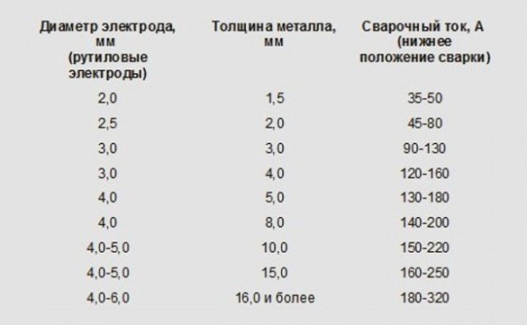

Для начала поговорим о толщине изделий. Для бытовых нужд, впрочем, как и для соответствующих сварочных аппаратов, вполне подойдут электроды диаметром 2…3 мм (оптимально 3 мм). И этой толщины хватит, что называется, «за глаза» Ведь пользоваться такими электродами проще, зажигаются они лучше, при этом с их помощью можно сваривать даже толстый металл (просто придется прибегнуть к разделке швов, и количество проходов, наверняка, увеличится). При этом будьте уверены, что качество сварки, при определенной доле стараний, останется на одинаково высоком уровне – независимо от толщины электрода.
Для того чтобы свариваемый металл смог достаточно расплавиться, а на его поверхности при этом не появились прожиги, необходимо следить за величиной сварочного тока. Его рекомендуемые параметры всегда указываются производителем на упаковке с электродами.

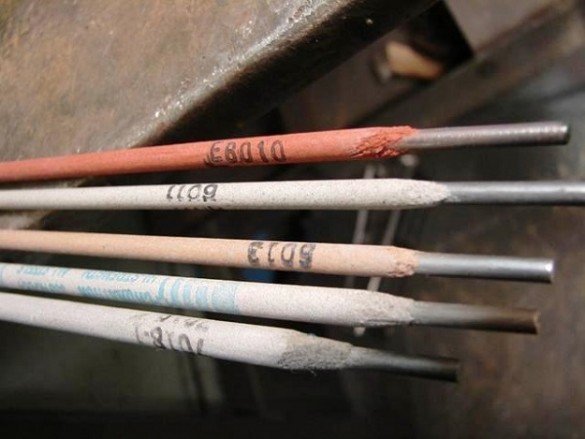

Теперь – немного о рекомендуемых типах электродов для сваривания стальных конструкций.
АНО и МР-3 – эти две марки широко используют для сварки в домашних условиях. С их помощью нельзя изготовить качественную несущую конструкцию железнодорожного моста или ЛЭП, тем не менее, для тепличного каркаса, забора или другого ограждения ничего лучше и придумать нельзя. Эти изделия предназначены для сварки на переменном токе. Во время их использования следует учитывать, что качество работ с применением этих электродов во многом зависит от их производителя (то есть от качества самих изделий).
Даже у наших форумчан мнения относительно этих марок сильно не совпадают. Так, пользователь wizard_s, пытавшийся сварить калитку на даче северсталевскими МР-3, так и не смог получить ровный шов и жалуется на большое количество шлака. При этом вот что говорит об электродах Лосиноостровского завода (основоположник МР-3) пользователь viktor50.
viktor50
МР3С (синие) варят даже в очень сыром виде. Я и у нас на работе сварщики только такими и варим, обычно 2,5 мм или 3 мм. А другие могут быть и поддельными.
Вот, что считает касательно представленных марок пользователь vakylisa.
vakylisa
Не знаю, как у вас, а у нас на Украине славятся Монолит АНО-21 и АНО-36, но я из переменок предпочитаю Артёмовские АНО-21. МР-3 нужно уметь варить, у них ток переменный, постоянный, обратная полярность…
«Не знаю, как у вас, а у нас на Украине славятся Монолит АНО-21 и АНО-36, но я из переменок предпочитаю Артёмовские АНО-21. МР-3 нужно уметь варить, у них ток переменный, постоянный, обратная полярность…».
УОНИИ – электроды этой марки считаются превосходными изделиями в своей области. Они идеально подходят для сварки ответственных конструкций и предназначены для сварки на постоянном токе. Всем они хороши, но если вы не являетесь профессиональным сварщиком, лучше заведомо отказаться от их использования. Эти электроды могут быть настолько капризны, что отсутствие опыта при работе с ними может сыграть с вами злую шутку.
ОК 46 – довольно «неприхотливая» марка электродов, предназначенная для работы на переменном и на постоянном токе. Эту разновидность еще называют универсальными электродами для стальных конструкций. И если у вас мало опыта, если вы затрудняетесь в своем выборе – приобретайте ОК 46 и всегда будете в выигрыше. Вот, например, что говорят о них наши пользователи.

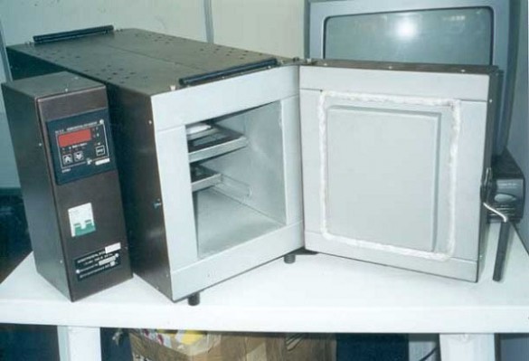

Прокаливание электродов
Вопреки распространенному мнению, прокаливание электродов не является обязательной операцией. Например, в промышленных масштабах подобная процедура зачастую вовсе исключается из производственного процесса. Следовательно, если вы приобрели сухие изделия в герметичной заводской упаковке – от прокаливания можно отказаться, и никаких отрицательных последствий подобный отказ за собой не повлечет.
Совсем другое дело, если вы точно знаете, что электроды намокли в результате неправильного хранения или на них случайно попала влага. Прокаливания в данном случае не избежать. В идеале для этих целей следует использовать специальные устройства.
Вот что пишет по этому поводу наш форумчанин.
Андрей 203участник FORUMHOUSE
А вообще в продаже есть специальные электрические печки (из бюджетных - ЭПСЭ-10/400) и термоконтейнеры (пеналы - ТП 5/150) для хранения прокаленных электродов.
Мы считаем, что в бытовых масштабах подобный подход к хранению и прокаливанию электродов вполне приемлем.
Есть еще мнения, касающееся прокаливания в домашних условиях.
Sergey26участник FORUMHOUSE
В домашних условиях – в духовке при 200 градусах закладывайте на прокалку столько, сколько используете за один раз. Прокаливать больше 2-х раз не стоит.
Подобный подход тоже вполне себя оправдывает, что неоднократно доказано на опыте профессиональных и начинающих сварщиков.
Относительно времени прокаливания электродов опытные сварщики сходятся на том, что данная процедура не должна продолжаться менее 2-х часов. Но лучше в этом плане руководствоваться рекомендациями завода-изготовителя, которые обязательно указываются на упаковке.
