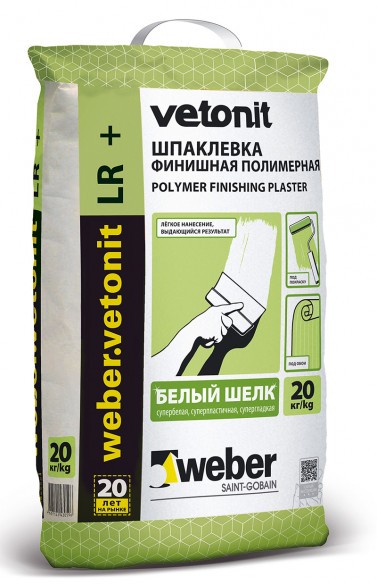

К тому же, существует несколько разновидностей финишных шпаклевок: гипсовые, цементные и полимерные. Наиболее удобны в применении полимерные финишные шпаклевки от европейских производителей, сочетающих в себе высокое качество, легкость нанесения и экономичный расход. Именно таким продуктом является шпаклевка weber.vetonit LR+ от компании «Сен-Гобен», мирового лидера по производству строительных материалов. Ведь не случайно weber.vetonit LR+ уже два десятка лет занимает лидирующие позиции на рынке.
Благодаря высококачественному и суперсовременному полимерному наполнителю, weber.vetonit LR+ обеспечивает пластичное и гладкое нанесение слоев толщиной 1-5 мм. А тонкомолотый мрамор с максимальной фракцией 0,3 мм и равномерное высыхание позволяют легко зашкурить поверхности, придавая белоснежному покрытию идеальную шелковую гладкость.

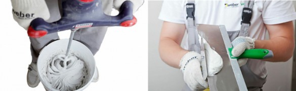

Шаг второй – готовим раствор белой финишной шпаклевки weber.vetonit LR+. Делается это очень просто: 25 кг сухой смеси из мешка высыпают в ведро с 8-9 литрами чистой воды (не наоборот!) и перемешивают дрелью-миксером в течение 3-5 минут. Полученной смеси позволяют отстояться 10 минут, а затем перемешивают еще раз. Чтобы сделать ремонт еще более удобным, помимо максимальной фасовки 25 кг, компания «Сен-Гобен» выпускает weber.vetonit LR+ также в упаковках весом 20 и 5 кг.

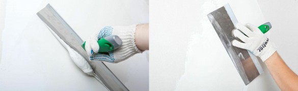

Шаг третий – выполняем финишное выравнивание. Суперпластичную шпаклевку weber.vetonit LR+ наносят на поверхность вручную металлическим шпателем или машинным способом, обеспечивая толщину слоя 1-5 мм.

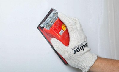

Через одни-двое суток, после полного высыхания слоя, поверхность шлифуют и обеспыливают или же продолжают выравнивание, нанося следующий слой шпаклевки.
