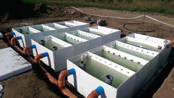

Сооружение очищает водоемы с карпами кои и биотопы и от механических загрязнений, и от избытка органических веществ (нитраты, аммоний, углерод и другие). После очистки вода снова возвращается в водоем.

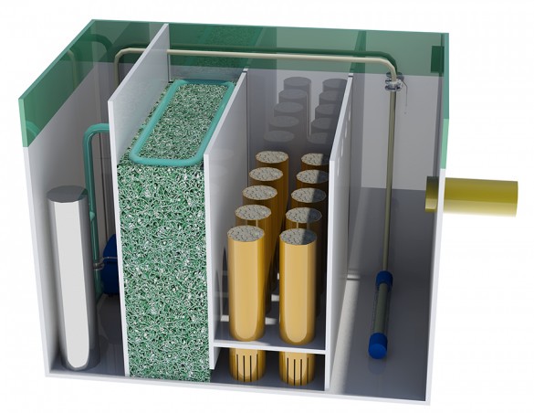

Корпус модуля изготовлен из полипропилена. Он представляет собой прямоугольную емкость, закрытую крышкой. Корпус разделен на четыре функциональные секции:
  • встроенная бактерицидная ультрафиолетовая установка;
  • система подачи и распределения воздуха;
  • фильтр грубой очистки (с загрузочным материалом «Matala»®);
  • кассетный фильтр тонкой очистки (с цеолитовым гранулятом).
Грамотное расположение и надежная работа всех компонентов повышает эффективность очистки воды более, чем в два раза.
ТОПЛОС-АКВА поддерживает биологическое равновесие в водоеме и обеспечивает защиту воды от сине-зеленых водорослей. Именно их рост в водоеме и вызывает цветение воды и появление вредоносных грибов и микроорганизмов.
Основное преимущество модуля ТОПЛОС-АКВА, которое отличает его от аналогичных установок, – компактное размещение всего необходимого для эффективной очистки воды в одном корпусе.
Благодаря такому решению очистное сооружение проще и дешевле установить в землю и задекорировать.
