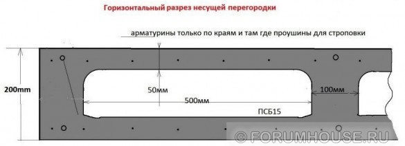

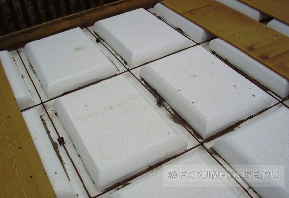

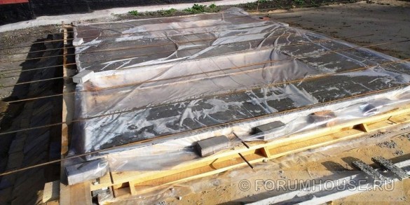

Суть технологии заключается в следующем – на ровном, заранее подготовленном основании (это может быть фундаментная плита или хорошо уплотнённый грунт) раскладываются плиты из пенопласта ПСБС25. Лист пенопласта не сплошной, а со специальными вырезами. Благодаря этому, при заливке бетона в опалубку, смонтированную вокруг листа пенопласта, формируется плита, наподобие ребристого перекрытия.

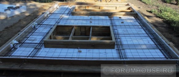

Перед заливкой бетона в вырезы в пенопласте укладывается арматура, а поверх листов – металлическая сетка. Это необходимо для армирования плиты.
В такой плите пенопласт является и технологическим элементом (благодаря чему формируются ребра жёсткости), и теплоизоляционным материалом – утеплителем, уже интегрированным в стену.
Расход материалов на 1 кв.м стены следующий:
  • бетон – 0.07 м3;
  • ПСБС25 – 0.2 м3;
  • армирование – 0.005-0.0075 т.
Существенный плюс этого метода – гладкая поверхность стен, уже готовых под финишную отделку.
Геометрические характеристики стены:
  • ребро – 150 мм;
  • стенка – 50 мм;
  • пенопласт – 200 мм основная часть, 100 мм –ребро.

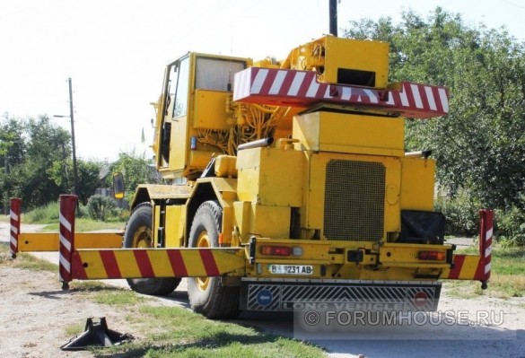

Несмотря на то, что при строительстве по этой технологии не обойтись без вызова крана, необходимого для подъёма отформованных плит, работы обходятся дешевле, чем при монолитной заливке бетона в вертикальную опалубку. Также нет необходимости заказывать бетононасос или таскать вёдра с цементом на второй этаж строящегося дома. Вибрирование горизонтально залитого бетона значительно упрощается. Плиту можно провибрировать, используя перфоратор в режиме отбойного молотка, с насадкой в виде горизонтальной площадки, закреплённой на буре. Это увеличивает качество работ.

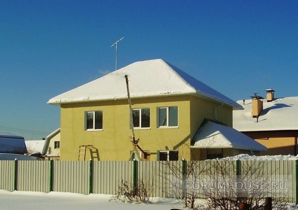

Я долго думал, из чего построить дом. Изучал различные технологии, рассчитывал стоимость того или иного стенового материала, прикидывал свои возможности как самостройщика. Сначала я хотел строить дом размером 8х8,5 м по технологии несъёмной опалубки из пенополистирола. Но подумав и изучив опыт форумчанина под ником Weldcut, который первый построил дом по технологии «Tilt-up», я отказался от своей идеи и выбрал этот способ.

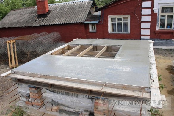

Я не понимаю, почему эта технология не получила широко распространения. Возведение 1 кв.м стены выходит дешевле, чем из других материалов, используемых для строительства каменных домов. Думаю, мой практический опыт сподвигнет других форумчан на строительство по этой технологии.
На изготовление одной плиты, в зависимости от числа помощников и опыта, в среднем уходит 1-3 дня. Плюс необходимо дать время на набор бетоном прочности, необходимой для подъёма и установки плиты. При заранее подготовленных плитах 1 этаж дома возводится за 1 день.
Порядок шагов по изготовлению плиты:

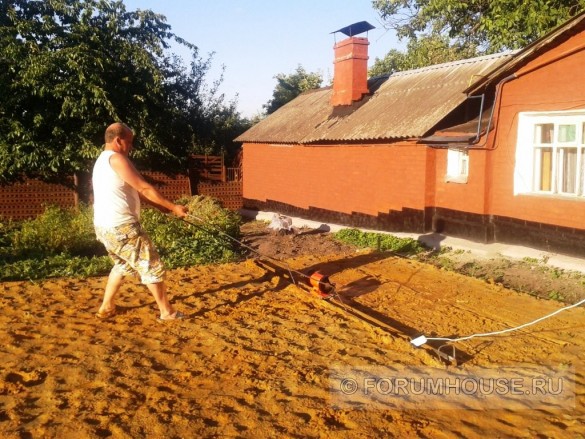

  1. Подготовка площадки под заливку плиты.
  1. Нарезка и склейка друг с другом листов пенопласта, образующих рёбра плиты.
Пенопласт можно нарезать нихромовой проволокой с питанием от зарядного устройства.
  1. Установка опалубки.
  1. Нарезка в размер арматуры.
  1. Укладка листов ПСБ и арматуры в опалубку.

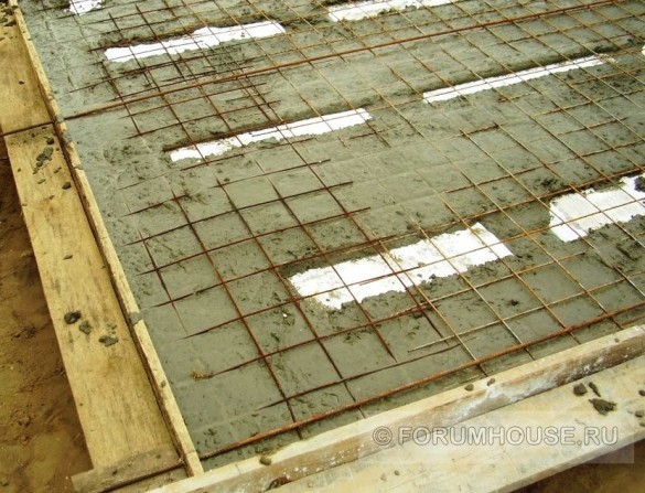

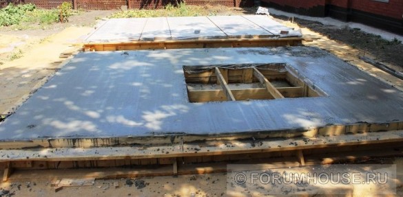

  1. Заливка плиты.
  1. Укладка армирующей сетки.
При этом необходимо соблюдать ряд нюансов:
  • Сетку укладываем, когда уже залит бетон, и слегка её придавливаем.
  • Если в каком-то месте плиты сетка или арматура «всплывёт», то их надо «утопить».
  • Заливка осуществляется за один раз.
  • Залитый бетон ровняем правилом или виброрейкой.
Чтобы ходить по пенопласту, когда он залит бетоном, на него можно положить доски. При заливке надо стремится к тому, чтобы бетон сначала попал на пенопласт, а потом уже в промежутки под рёбра. Так мы придавим лист пенопласта, и он не сдвинется в сторону.

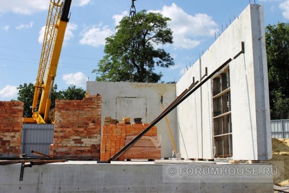

Weldcutучастник FORUMHOUSE
На первый взгляд кажется, что сделать такую плиту легко – надо всего лишь залить пенопласт бетоном. На самом деле, большая часть времени уходит на подготовку к заливке. Чем тщательнее готовишься, тем лучше результат.
Работая по технологии «Tilt-up», нужно всё продумать заранее, а именно:
  • как расположить панели на участке;
  • где будет стоять кран;
  • хватит ли его грузоподъёмности и вылета стрелы;
  • не помешают ли работе крана ветки деревьев или линии электропередач;
  • какую плиту поднимать первой и как её закреплять на фундаменте;
  • сколько потребуется помощников.
Для подъема плиты сверху неё замоноличиваются монтажные ушки.
Опираясь на опыт форумчан, можно сказать следующее:
  • Для подъёма и установки отлитой плиты достаточно трёх человек, при условии, что каждый знает, что ему делать.
  • Кран придётся вызывать два раза – для установки плит каждого этажа (в случае если дом двухэтажный).

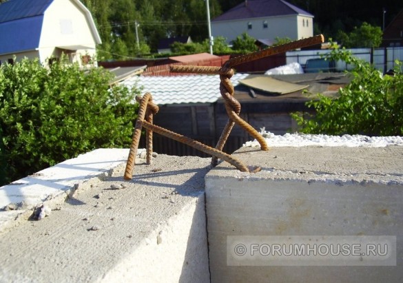

  • Установленные панели скрепляются друг с другом при помощи скручивания арматуры (длина выпусков арматуры из тела плиты просчитывается заранее). Стыковочные углы плит замоноличиваются и утепляются, чтобы избежать мостиков холода.
  • Правильность установки стен можно проверить по уровню и перемерив диагонали.
  • Плиты выравниваются так, чтобы они стояли вертикально и были в одной плоскости по наружному периметру. При необходимости низ плит пододвигается ломом.
  • Верх плиты «ловится» за счёт наклона плиты наружу или внутрь.
  • Для временной фиксации плит используются заранее изготовленные регулировочные распорки, представляющие собой уголок или трубу, один конец которых крепится к полу (в этом месте заранее замоноличивается закладная пластина).
Верх распорки крепится к плите за арматурный выпуск. К распорке приваривается шпилька с резьбой на М16. Закручивая/откручивая гайку, можно регулировать угол наклона плиты.

Технология «Tilt-Up» похожа на поставленную набок УШП.
По моему при частном строительстве очень травмо опасна, да и потом в любой момент сложиться, как карточный домик надо продумывать закладные.
Постоянное присутствие (знающего) заказчика обязательно в процессе всего строительства.
Возможно предусмотреть и заложить полости под коммуникации, а почему труба торчит на фото так страшно или это производство дегтя?
