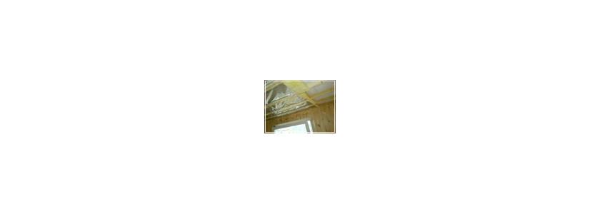

При потолочной системе отопления тепловая энергия выделяется отопительными элементами, расположенными над отделочным материалом потолка, в виде инфракрасного низкочастотного излучения. Преимущество теплоотдачи путем излучения заключается в немедленном эффекте нагрева поверхности объектов (пола, стен, мебели, человеческого тела), которые, в свою очередь, передают тепло воздуху. Благодаря прямому тепловому излучению, температуру воздуха можно поддерживать на 1-3°С ниже, чем при других способах отопления. При этом исключается избыточный нагрев воздуха, происходит выравнивание температуры между полом и потолком, что позволяет снизить энергозатраты до 40%.
В качестве нагревательного элемента используется тонкая металлическая фольга, которая размещается между двумя пластиковыми пленками. Между резистивными модулями фольги имеются места для крепления. Фольга устанавливается между потолочным покрытием и теплоизоляцией. Может использоваться фольга двух модификаций: фольга с рассеиваемой мощностью 125 Вт/м2 - для всех видов потолочных покрытий, фольга с рассеиваемой мощностью 150 Вт/м2 - для помещений с высокими потолками или при использовании значительной площади потолка под светильники или вентиляцию.
Потолочные нагреватели - полностью скрытый от глаз, незаметный источник тепла. Аналогично отоплению для пола, потолочная система отопления предоставляет неограниченные возможности для планировки интерьера, поскольку оборудование скрыто за потолочным покрытием.
Инфракрасная система отопления - экономичная и экологически безопасная отопительная система. К зданию не нужно пристраивать отдельное помещение под котельную или оборудовать котельную в цокольном этаже или подвале. Отпадает необходимость в трудоемком и дорогостоящем монтаже системы парового отопления. Тепловой режим можно регулировать с помощью терморегуляторов в каждом помещении или централизованно по заранее установленной программе.
