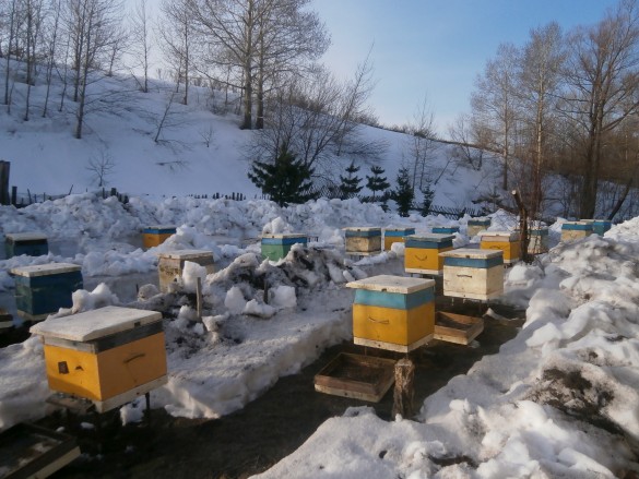

Именно такая пасека у жителя Алтайского края Анатолия Фокина. Когда завод, на котором Анатолий Федорович работал инженером, обанкротился, он сразу решил, что теперь его будет кормить оставшийся от отца маленький домик. Дом стоит в предгорьях Алтая, в 150 километрах от города. Со временем пчеловод пришел к системе, которой придерживается уже 20 лет.
На пасеке Анатолий Федорович живет с апреля по октябрь. Каждую весну он выставляет 25 ульев.
За лето количество пчелосемей увеличивается, и все ульи отправляются на зимовку. Зимой пасечник живет в городе, а за омшанником присматривает его деревенский сосед. Весной пчеловод распродает лишние пчелосемьи и снова выставляет 25 ульев.

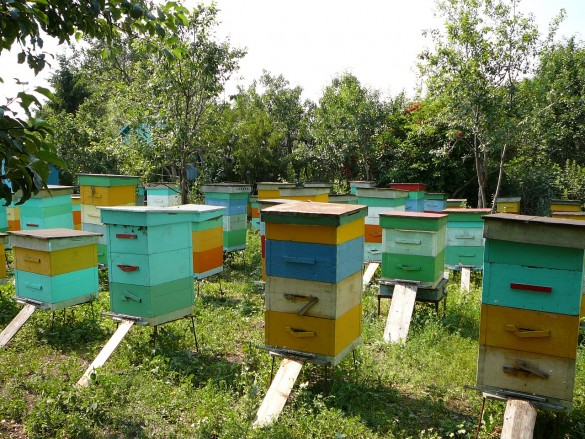

Устройство пасеки

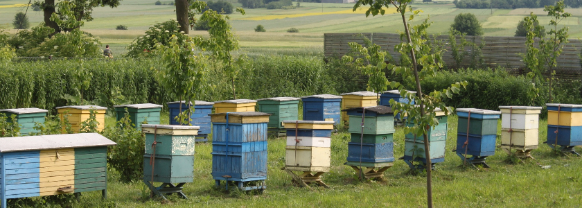

Пасека должна быть защищена от ветра и хорошо прогреваться солнцем. Обычно ее делают на южной стороне участка. По пути от пасеки к медоносам не должно быть дорог, промышленных предприятий и других пасек. Не страшно, если на пчелином маршруте будет небольшая речка, а вот если озеро или большая река, то дело плохо: в ветреную погоду пчелы будут тонуть в водоеме. Также пасеку не размещают в котловинах, где по утрам надолго задерживается туман, и в тех местах, где поля с самолетов обрабатываются ядохимикатами.
Пчел покупают ТОЛЬКО в начале мая

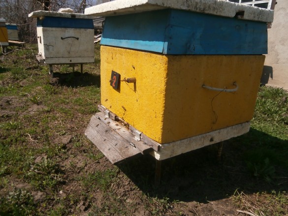

Если территория пасеки небольшая, ульи ставят по одному или парами на расстоянии примерно в метр. Чтобы пчелы не перепутали ульи, их красят в разные цвета.
Ульи ставят летками на юго-восток, под уклоном в 5 градусов (чтобы вода не попадала в летки), на кирпичи или подставки. Обычно высота подставки составляет 30-50 сантиметров, но можно сделать колья повыше, под свой рост, чтобы не сгибаться во время работы.
