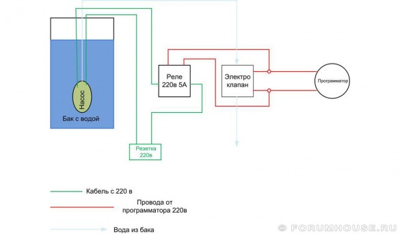

Стирка без водопровода
Летний сезон на дачном участке всем хорош, но нестабильное водоснабжение портит и труд, и отдых. Особенно, когда руки доходят до стирки. Пользователь FORUMHOUUSE Terristor нашел способ подключения стиральной машины-автомата без водопровода. Требуется только емкость с водой, которая удовлетворит потребности машины, электронасос и небольшая модернизация самой «стиралки». Электромагнитное реле подсоединяется с одной стороны к электроклапану машины, с другой – к насосу. Принцип прост: параллельно импульсу от программатора стиральной машины на открытие клапана срабатывает реле, насос включается и наполняет машину.
Инновация получилась простой и надежной, и многие форумчане с успехом ею воспользовались.
Развитие этой идеи и альтернативные варианты использования стиральной машины без водопровода можно прочесть в этой теме.

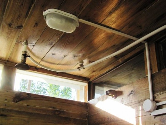

Дачный душ
Организация душа на дачном участке – давно уже не вопрос роскоши, а распространенная опция. Что душ нужен – понятно всем. Актуальная сегодня проблема для домохозяев – как сделать его по максимуму комфортабельным и при этом не сильно затратным.
У пользовательницы FORUMHOUSE Foxic к новому дачному душу были такие требования:
  • душ должен иметь полноценную раздевалку (у старого эту функцию выполняла занавеска);
  • душ должен быть теплым;
  • в душе должна быть горячая вода.
Чтобы обеспечить дачный душ горячей водой, да еще при отсутствии водопровода, девушка решила использовать дровяную колонку-водогрейку типа «силистра» или КВЛ. Согласно инструкции, такая колонка должна быть подключена к водопроводу. Водопровод имитировала бочка с водой, установленная на крышу и создавшая, тем самым, напор воды.
Душевую кабину размером 2,5х1,6х2,5м Foxic построила из бруса и вагонки.
На конструкцию крыши девушку вдохновила идея багажника легкового автомобиля (ровный багажник закреплен над покатой крышей): над односкатной наклонной крышей она сделала из бруса ровную площадку, на которую и была установлена 250-литровая бочка. С учетом высоты стоек и блоков фундамента бочка поднята от поверхности земли на три метра, поэтому напор в душе – приличный.
По мнению форумчан, этот душ станет идеальной конструкцией после следующих доработок:
  • самодельный смеситель из шаровых кранов увеличит поток воды;
  • прокладка магистрали от насоса, водопровода и т.д. в бочку позволит лишний раз не подниматься на крышу;
  • установка датчика позволит контролировать уровень воды в бочке.

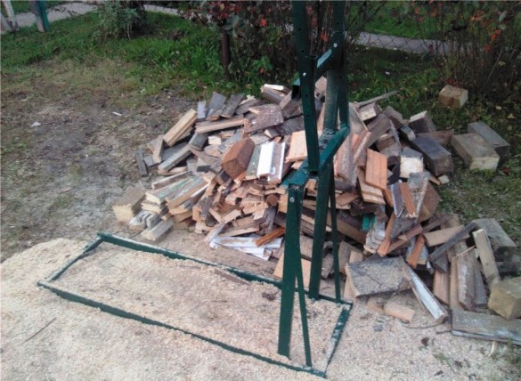

Инновационные козлы для пилки дров
Есть два способа пилить дрова, никого не напрягая просьбами подержать бревнышко: старые добрые деревянные козлы и инновационная держалка бревен из профиля. Второй вариант удобнее, практичнее и производительней. Такие нестандартные козлы позволяют пилить бревна на удобной высоте, а дерево, благодаря прочному креплению, не прокручивается при распиле. В основу этой конструкции легла идея шведских изобретателей, усовершенствованная пользователями нашего портала.
Вот такую конструкцию пользователь FORUMHOUSE fgh сварил из профильной трубы  40*20 и 25*25.
Также ему потребовалось немного стальных полос для распорок и на зубья и несколько болтов с гайками. Конструкция позволяет работать одному, пилить удобно. На покупку профиля можно не тратиться – конструкцию можно собрать из подручного металлолома. Держалка может получиться тяжелой, и для перемещения по участку к ней можно приладить колесо.

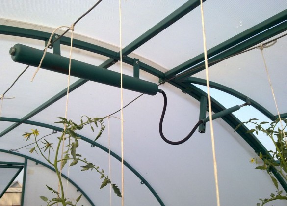

Проветриватель-автомат для теплиц
Возможность постоянно жить летом на даче есть не у всех, а чтобы саженцы в теплице не «сварились», требуется регулярное проветривание. Решить эту проблему поможет автоматический открыватель-закрыватель форточек.
Покупных конструкций великое множество, но многие предпочитают изготавливать автоматические проветриватели своими руками
Распространенная конструкция - так называемый гидроцилиндр.
Доступный вариант  – взять газовый цилиндр от багажника «Жигулей» 04, 08, 09 моделей или «Нивы» и доработать, как это сделал Rognarek.
В донце сверлится отверстие, выпускается газ, и нарезается там резьба 10х1,25 для присоединения шланга - можно использовать передний тормозной шланг для «Нивы» (длинный), в любом автомагазине он есть. Крепится он болтом, таким же, как тормозной для «Жигулей», но с шпилькой М6 на головке (Как та, что была на донце цилиндра), для крепления головки шарнира на прежнее место. Его придется заказывать у токаря.
Для изготовления ресивера требуются токарные и сварочные работы, сварка нужна герметичная – лучше газовая. Объем ресивера – 600 мл, например, труба диаметром 40 мм и длиной 400 мм. Очень важно собрать все герметично, так как при вытекании масла сбивается настройка. Можно проверить герметичность воздухом, от обычного ножного насоса для колес, при давлении 6-7 атм.
Подробное описание этой и других конструкций ищите в этой теме.

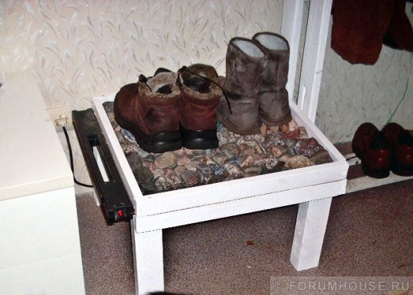

Сушилка для обуви
Форумчанин vet24 старый масляный обогреватель превратил в удобную и эстетичную сушилку для обуви. Простая конструкция просто незаменима в прихожей загородного дома. Бонусом прилагается дополнительный обогрев прихожей.
Материалы: обогреватель на 500 Вт, брусок 30*50 мм. Крепеж: саморезы, металлические уголки, небольшие речные камни, краска.
Лишаем обогреватель ненужного навесного оборудования. Собираем короб-основу. В конструкции автора радиатор зажат между двумя вырезанными по форме и размеру обогревателя рамками. Блок питания с шнуром и индикатором лучше оставить вне корпуса сушилки. Это препятствует попаданию влаги, стекающей с обуви, на электрические элементы. Обязательный элемент – ножки. Без них, просто на полу, сушилка будет сильно нагреваться сама и нагревать пол.
После проверки конструкции на работоспособность укладываем камешки на радиатор, полностью заполняя свободное пространство.
По словам разработчика, после нескольких месяцев эксплуатации сушилка отлично себя зарекомендовала. Горизонтальное расположение радиатора никак не сказалось на ее работе. Дополнительно хозяин установил таймер на розетку: по сезону прибор работает практически круглосуточно, с паузой в один час через каждые три часа.
После нескольких месяцев эксплуатации сушилка отлично себя зарекомендовала.

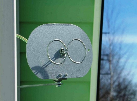

Дачный интернет
Интернет настолько прочно вошел в нашу жизнь, что расставаться с ним не хочется даже далеко от рабочего офиса и городской квартиры. Благо, сотовые операторы предлагают сегодня достаточную скорость для пользования глобальной сетью с комфортом. Но как быть, если вышка мобильного оператора расположена на значительном расстоянии от вашего дома, сигнал чересчур слабый и связь регулярно пропадает?
Пользователь petrOvich, перелопатив кучу идей и решений из того же интернета, нашел простой и недорогой способ, и теперь без проблем общается и смотрит видео он-лайн.
petrOvich
У меня рядом две вышки, Мегафон – два км, МТС – три км. Ни вышку передвинуть, ни переехать к ней поближе нереально, но можно повысить сигнал с вышки с помощью антенн. Мне для повышения скорости в два-три раза потребовалась маленькая самодельная антенна, направленная на вышку и вынесенная из помещения.
А как быть, если до вышки не три, а все 30 километров? К схеме добавляется спутниковая тарелка – и можно иметь за городом вполне качественный 3G-интернет. Развитие темы и опыт других форумчан – в этой и этой ветках.

Подскажите где можно узнать подробней принцип работы Инновационные козлы для пилки дров, а то по фото не совсем понятно?
https://www.forumhouse.ru/threads/145006/

На схеме душа, не совсем понятна роль клапана. Что он закрывает? Не нужна вода, отключите насос, вода перестанет идти без всякого клапана. А там ещё контроллер наворотили...
Схема не для душа, а для стиральной маишки автомат и бочки воды.
проводка в душе на картинке очень не безопасна ИМХО, брызги вода попадет да просто влага и привет клиенту
А просто реле давление поставить на трубопровод? Был бы и душ, система водоснабжения к которой можно и стиральную машинку подключить. А при данной схеме, мало того что надо залазить в машинку и подключаться к контроллеру, так её никаким образом не учитывается производительность насоса, может он вам шланги сорвёт или сам сгорит.
