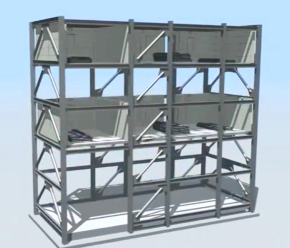

Суть технологии заключается в следующем: на строительной площадке монтируется конструкция из металлических ферм. Длина, высота и ширина этого каркаса полностью соответствует размерам возводимого здания. Размеры пространственной конструкции рассчитываются на компьютере, а все детали изготавливаются на заводе. Всё, что нужно рабочим – это собрать основу будущего дома на участке заказчика, после чего можно переходить ко второму этапу строительства – монтажу этажей.
Для этого на полу первого этажа стальной фермы собирается целый этаж, состоящий из нескольких квартир. Каждая квартира собирается из нескольких модулей. Каждый модуль – эта готовая комната со стенами, внутренней и внешней обшивкой, утеплителем и инженерными коммуникациями. После сборки этажа его, как кабину лифта, лебёдками поднимают в верхнюю часть фермы и закрепляют болтами.
Сборка дома ведётся этаж за этажом, сверху вниз, а процесс напоминает работу с детским конструктором. Это позволяет в короткие сроки возводить целые кварталы типового и недорого жилья для молодых семей, студентов и людей, мечтающих о собственном недорогом жилье.
Цикл по подъёму этажей повторяется столько раз, сколько уровней в здании. Финальным штрихом сборки дома становится установка остекления, монтаж сантехники и подключение инженерных коммуникаций.
