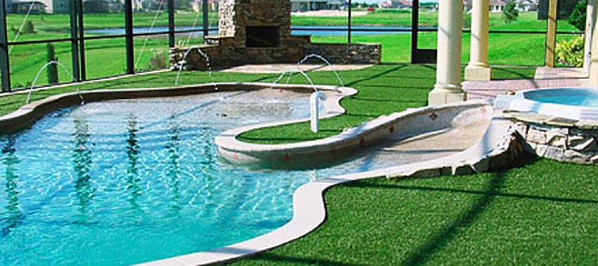

Другие форумчане приводят свои примеры использования искусственных газонов. Так, сибирский дед использовал его в качестве покрытия територии возле бассейна. Причем, материал не закреплял намертво, чтобы была возможность снять на зиму. Форумчанин говорит, что всем домашним очень нравится, дети любят на нем отдыхать, чистится – легко.

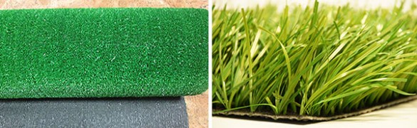

Действительно, сегодня для производства искусственной травы используют два материала: полиэтилен и полипропилен. Но технологии достигли таких высот, что иногда отличить искусственный газон от настоящей травы сложно. Это может быть даже имитацией луга с цветами или мхом. Причем, вы сами можете выбрать нужные параметры: высоту (от 6 до 100 мм) и степень мягкости травинок, густоту «щетины», цвет. Например, ворс может быть окрашен двумя-тремя оттенками зеленого цвета, что придает ему схожести с натуральной травой. Для теннисных кортов выпускается синтетический газон красного или коричневого цвета, а также белого или желтого – для разметки поля.
Первые искусственные газоны для футбольных полей в Англии были из полипропилена. Но игроки, падая на такую «траву», получали ожоги от скольжения. Это заставило производителей искать новый материал. Альтернативой стал полиэтилен.
Искусственная трава бывает двух видов – без дренажного слоя и с ним. Бездренажные покрытия используются в сухих помещениях. Перфорированное основание необходимо для отведения влаги.
В зависимости от области применения, выпускают засыпной, полузасыпной и незасыпной варианты покрытия. Незасыпной газон предназначен для декоративного оформления. Много по нему не походишь – мягкие нежные волокна приминаются и от этого теряют внешний вид. Полузасыпной чаще всего создается из мягкого и эластичного полиэтилена. Это лучшее покрытие для детских игровых и спортивных площадок. Пространство между травяным ворсом заполняется кварцевым песком, что придает покрытию прочность и устойчивость. В засыпном газоне между травяным ворсом засыпается кварцевый песок и специальный резиновый гранулят. Такие травинки получаются жесткими, но устойчивыми к механической нагрузке. Такой вариант искусственного газона используется в местах, где трава должна выдерживать постоянные нагрузки.

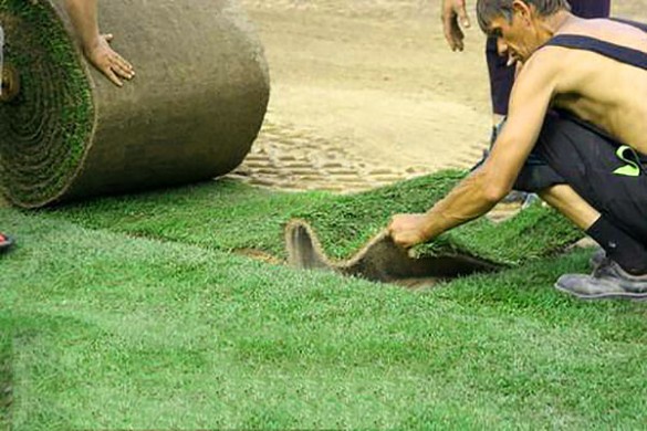

Поскольку искусственный газон выпускается в рулонах, его монтаж не вызывает сложностей: достаточно лишь раскатать рулон. Полоски рулонов склеивают специальной лентой или клеем. По периметру участка рулоны закрепляют специальными плинтусами, но на небольшой полянке можно обойтись и без этого.
С чем придется повозиться, так это – с подготовкой основания под искусственную траву. Перед укладкой поверхность выравнивают, очищают от грубых включений (камушки, стекло, проволока и прочее). Затем делают дренажный слой из щебня или песка.
Форумчанин volkronov рассказал, каким способом он делал площадки под газоны:
– Планировка грунта, трамбовка виброплитой, геотекстиль, песок и снова трамбовка. По бокам отсек линии ацэидом (ред.: асбестоцементной доской), чтобы песок не уходил в грунт.
