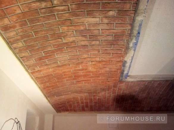

– Я работал с графито. Это действительно интересная штука, которая позволяет много чего делать, начиная от простой отделки фасадов зданий и стен в интерьерах с имитацией различных поверхностей, до изготовления архитектурных форм.
Форумчанин GRAFITчик познакомился с технологией в 2006 году. Одной из первых его работ стала отделка цоколя и фасада. Графито лепили на штукатурную сетку.

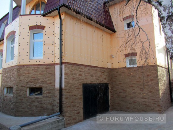

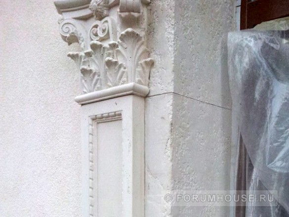

Форумчанин Иосич заинтересовался этой технологией как раз потому, что надо было утепленный пенопластом фасадотделать камнем (или под камень). Но вешать на ППС натуральный или искусственный камень он побоялся. Поэтому решил использовать графито: на эркере колонны из асбоцементной трубы утеплены пенопластом и отделаны штукатуркой под дерево. Потолок балкона (монолит) также отделан штукатуркой под дерево. Элементы фальшфахверка– пенопласт, отделанный тем же материалом.
Учтите, что при выполнении работ на утеплителях надо учитывать их водопоглощение. Резкий уход влаги при работе с любыми отделочными материалами, будь то штукатурка или облицовочный камень, будет приводить к появлению трещин.

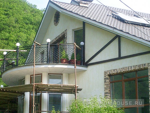

Флекс в своих работах использовали простой плотный пенопласт. На плоском заборе все колонны и башенки из пенопласта отделаны графито. Объекту – уже третий год.

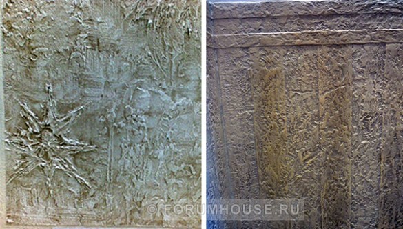

Официально декоративные штукатурки типа «графито» (Графито, Flex-C-Ment, Flex-Beton) предназначены для придания внутренним и внешним поверхностям трехмерного вида натурального камня и кирпичной кладки. На подготовленную поверхность наносится слой раствора, а затем при помощи полиуретановых форм делается рисунок. Однако эту технологию используют не только при отделке фасадов и внутренних стен, но и заборов, печей, дорожек, лестниц, колонн, при реставрации лепнины и пр.
У новой технологии есть ряд важных преимуществ перед ЦПС и штампованным бетоном.В частности, возможность нанесения слоя от 0,5 до 7 см инизкий удельный вес раствора – не более 20 кг на кв.м при толщине 2 см.Основанием может быть бетон, керамика, гипсокартон, пенопласт, дерево, железо, пластик и другие поверхности (для каждой – своя технология). Главное, чтобы оно было целым и неподвижным.
Удельный вес покрытия зависит от толщины нанесенной смеси, а она, в свою очередь, – от фактуры фасада – рисунка.
Например, вес 1 кв.м, отделанного по технологии графито, толщиной в 1 см, в высохшем состоянии равен примерно 2-13 кг, – рассказывает форучанин Kenigsberg, Поэтому такую смесь можно смело применять по утеплителю – при условии, что он надежно закреплен. Мастер отмечает, что большую толщину он бы не рискнул вешать на фасад с утеплителем, только отдельные элементы – обрамление оконных проемов и т.п. А если без утеплителя – по блоку или кирпичу, то можно и 10 см. Но стоимость такого фасада будет приличной – как половина стоимости строения, если не больше. А вообще, обладая определенными навыками, можно и на 0,5 см показать фактуру камня.

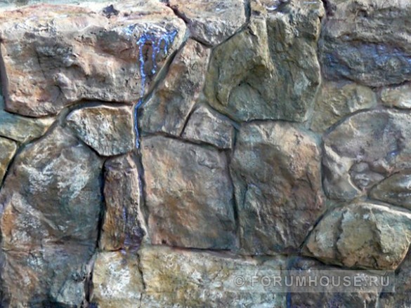

Чаще всего при помощи «графито» имитируют более дорогой, привередливый и тяжелый натуральный камень. Не всякое основание его выдержит, особенно криволинейное, не говоря уже про потолки. А легкую штукатурку – запросто. Минус граффито – по сравнению с бетонными аналогами пластичные штукатурки – дороже.

Покраска сформированного рельефа начинается только после полного высыхания смеси. Может уйти немало времени – в зависимости от толщины слоя, влажности климата и температуры на улице.
Для придания поверхности определенного цвета обычно используют жидкие красители. Концентрированные краски разбавляют специальными средствами и водой (см. рекомендации производителей) – взависимости от эффекта, которого вы хотите достичь. Пропорции красителя и других компонентов зависят и от того, чем вы будете наносить краску – губкой, валиком или пульверизатором.
Фоновый цвет на больших поверхностях обычно наносят распылителем, излишки воды собираются губкой. Дальше при помощи кисти (губки) и пигментовформируется реалистичный рисунок.
Есть несколько технологий окраски. Чаще всего колер разводят водой до нужного тона, затем красят камни и закрепляют гидрофобизатором. Иногда краску добавляют в грунтовку или лак. Основной фон можно получить и окрашиванием бетона в массе, добавив пигмент в смесь. Однако, при добавлении в раствор сухих красителей, они не должны превышать 2% состава, иначе раствор «расслабится».
Реалистичная имитация камня – настоящая живопись. Здесь не помешает набить руку, прежде чем начинать красить забор или стену коттеджа.

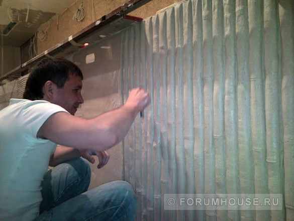

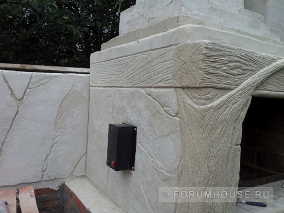

А неутомимый GRAFITчик предлагает имитировать дерево: «Для обслуживания дерева люди ежегодно выбрасывают деньги!»
Универсальные советы: цвета наносятся круговыми движениями, для высветления определенного участка его нужно аккуратно потереть сухой губкой. Делайте это только после того, как краска подсохнет. Швы и «впадины» прокрашивают кисточкой. Чем темнее полость, тем больше визуальная глубина рельефа.

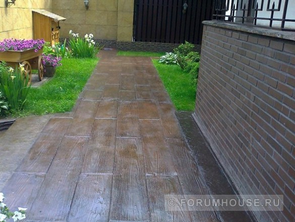

Укладка декоративного покрытия на пол почти не отличается от работы со стенами, но смеси, средства для заделывания дыр и трещин здесь – свои. Кроме того, используются модификаторы. Армирующая сетка для полов обязательна. Основной слой покрытия – 1-2 см. Начинать формовку нужно тогда, когда смесь схватится настолько, что не будет прорезаться до грунта. Не забывайте смачивать поверхность и форму уайт-спиритом. Краситель часто добавляется сразу в смесь, а сверху пол посыпается красителем-стабилизатором. Окончательную раскраску делают по высохшему покрытию, спустя 6-12 часов.
Впрочем, для уличного покрытия «с рисунком», возможно, имеет смысл выбрать более дешевые и прочные смеси для штампованного бетона. У них, конечно, большой удельный вес, но для горизонтальных покрытий это – не помеха.

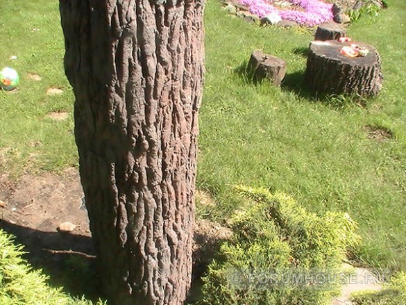

Чучупака100:
– Как по мне – кора дерева и в печатном бетоне ничем не отличается от натурального. Основа – бетонная колонна, сама «кора» очень крепкая. Еще сучки должны доделать.

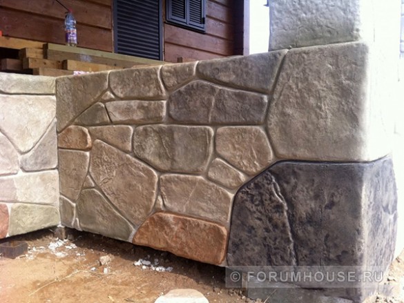

ГриценкоСН75 делал с помощью этой технологии камушки из ЦПС.
GRAFITчик посоветовал сделать их верхнее обрамление, использовав бревнышно, жесткую щетку и щетку по металлу. Пошкрябал, оставил подсохнуть, смел мягкой маклавицей – дерево имитирует«на ура»: «Камень и состаренное дерево – классика жанра».
