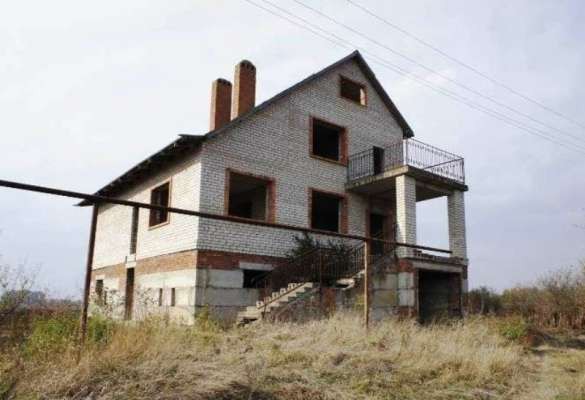

– У нас в стране часто начинают строительство, полагая, что коробка дома – это и есть сам дом. В итоге стройка превращается в долгострой либо замораживается на стадии возведения коробки, т.к. на отделку и «инженерку» средств уже нет. Или же, на «последние деньги», дом достраивается из самых дешёвых материалов – лишь бы въехать.
В результате возводятся неоправданно дорогие коробки зданий, в то время как, внедрив современный инновационный подход к строительству, можно удешевить этот этап, а высвободившиеся средства пустить на инженерные сети, отделку дома и т.д.

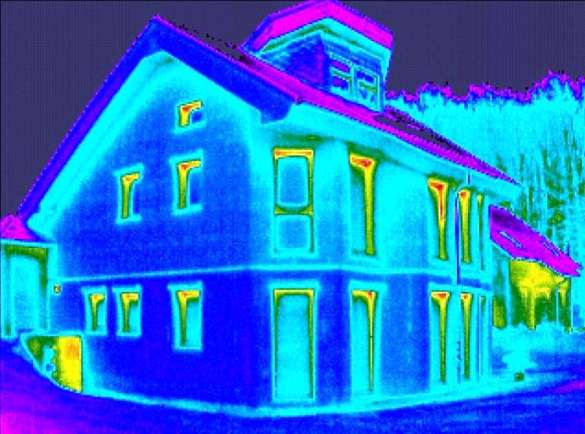

В эпоху дешёвого газового отопления мало кто задумывался о возведении хорошо утеплённого дома. Проще говоря, застройщик мог себе позволить отапливать не только дом, но ещё и улицу. Сейчас, из-за постоянного роста цен на энергоносители и дороговизну подключения к трубе с «голубым топливом», ситуация кардинально изменилась. Всё большее количество застройщиков задумывается о строительстве хорошо утеплённых домов, где теплопотери сведены к минимуму. Ведь тепло, утекающее наружу через продуваемые стены, щели в окнах или дверях – это деньги, выброшенные в трубу. Отсюда – всё больший интерес частных застройщиков к рекуператорам, утеплителям, энергоэффективным фундаментам по типу УШП, дополнительному утеплению стен и кровли. То есть – к конечному продукту или инновационной технологии.
О том, как правильно рассчитать экономическую целесообразность дополнительного утепления дома применительно к нашему климату, подробно рассказывается в этой статье.
Сегодня на рынке представлено множество эффективных утеплителей – от каменной и  эковаты до пеностекла. То, что ещё вчера интересовало лишь узкий круг потенциальных застройщиков, сегодня получает всё большее распространение. Это неудивительно. Ведь большинство инноваций в строительстве направлено на сбережение энергии, т.к. экономическая целесообразность от их внедрения видна уже в первый год эксплуатации дома.

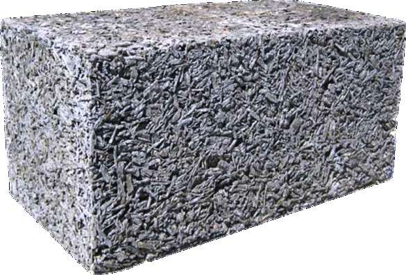

Также стоит отметить, что ряд материалов, сегодня причисляемых к инновационным, на самом деле являются «хорошо забытым старым» – например, арболит.

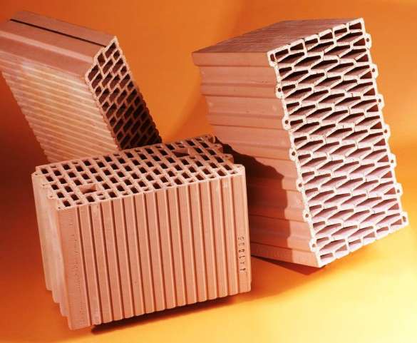

Также часто к инновационным материалам причисляют и тёплую керамику – поризованный крупноформатный керамический блок.
О свойствах этого материала подробно рассказывается здесь.

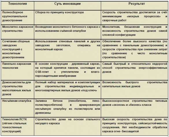

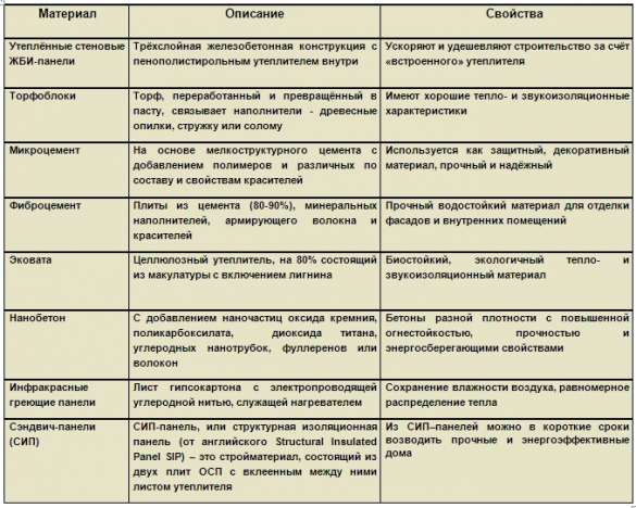

Для наглядности некоторые из этих технологий представлены в следующей таблице.

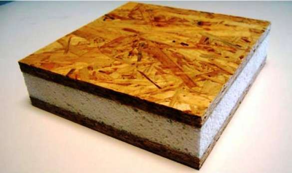

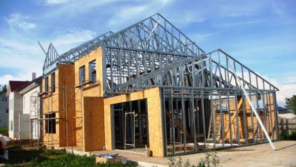

Показателен пример быстровозводимых домов с использованием СИП панелей или металлического каркаса (ЛСТК).
Хотя подобная технология применяется на западе давно, у нас она всё ещё считается инновационной. Из-за чего многие из застройщиков с недоверием относятся к ней, полагая, что подобные дома непрочны, недолговечны  или не подходят для нашего климата. Хотя обычный финский дом – это вовсе не сруб, а каркасный дом.
В Норвегии, Финляндии и других скандинавских странах доля каркасных домов составляет 70% от всего рынка малоэтажного строительства. В Северной Америке эта доля ещё выше – 85-90%.

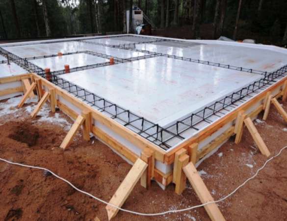

Зачастую, инерционность мышления, заставляет застройщиков отказываться от использования технологий, которые уже давно применяются в строительстве и хорошо себя зарекомендовали. Это приводит к увеличению сметы на строительство или снижению эксплуатационных характеристик дома. Показательный пример – ленточные фундаменты с продухами. Существенный недостаток такой конструкции – избыточная влажность в подпольном пространстве. Выход – строительство (как это принято в скандинавских странах) полов по грунту или возведение фундамента УШП. Подобный подход решает проблему загнивания деревянных лаг пола первого этажа.
Узнать о том нужны ли продухи в цоколе, и в чём преимущества фундамента УШП, можно перейдя по первой и второй ссылке.
