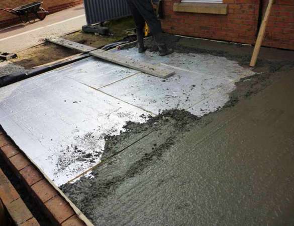

Эта конструкция представляет собой монолитное бетонное основание (стяжку). Вот устройство пола по грунту: стяжку заливают внутри периметра ленточного фундамента на хорошо утрамбованный грунт, которым засыпают пазухи фундамента и слой утеплителя. Вместе с бетонным основанием может монтироваться система тёплого пола. Эта конструкция аккумулирует тепло, поэтому хорошо подходит в качестве элемента энергоэффективного дома.
Состав пола по грунту для жилого дома.
Различают следующие варианты полов по грунту:
  1.  На подготовленное основание (хорошо уплотнённый грунт) заливается плита перекрытия, жёстко связанная с ленточным фундаментом;
  2. На подготовленное основание заливается плита перекрытия, несвязанная с ленточным фундаментом, так называемая «плавающая» стяжка.

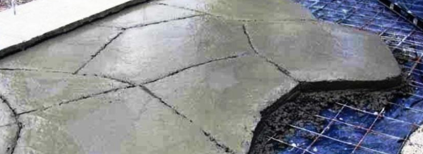

Mihail1974:
– Если залить «плавающую» стяжку, то тем самым «развязывается» конструкция ленты и пола. Если возникнет усадка, то конструкция стяжки пола по грунту «сыграет» независимо от фундамента, в конструкции не появятся трещины, т.к. нет напряжений. Это плюс. Но есть и минус – конструкция «живёт своей жизнью», отдельной от всех остальных конструкций.
Устройство пола по земле.
Это может привести к мелким, но досадным дефектам – растрескиванию плитки, появлению щели между стеной и плинтусом.
При заливке жёсткой конструкции узел «фундамент/стяжка» работает, как единое целое. Стяжка не даст усадки, т.к. лежит на фундаменте. Но если грунт  уплотнён недостаточно хорошо, через некоторое время он может просесть, а стяжка «повиснет» в воздухе. При большой нагрузке, если на стяжке стоят стены, перегородки, опорные элементы, это может привести к деформации основания, трещинам и потери несущей способности всей конструкции пола по грунту.

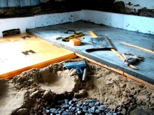

Важное правило: хорошо подготовленное основание – залог долгого срока службы всей конструкции.  Засыпное основание (лучшая засыпка пола по грунту – это песок) необходимо проливать водой и тщательно трамбовать слоями по 10-15 см. Чтобы как следует доуплотнить основание, применяется  заполнение щебёночной засыпкой (щебень под полы следует уложить крупной фракции).
Благодаря засыпке щебня, при проходке по нему трамбовки возникает локальный удар, в результате происходит глубинное доуплотнение слоев грунта, лежащих на нижних уровнях.  На правильной методике трамбовки песка стоит застроить внимание.
kam711:
– Во всех инструкциях к виброплитам написано, что плита трамбует песок на глубину в 20-30 см, но насколько качественно уплотняется этот слой, сомневаюсь, что достаточно. Поэтому я полагаю, что для перестраховки лучше трамбовать песок слоями примерно по 10 см. Выглядит это так:
  • Раскидываем песок слоем в 10-15 см;
  • Проходим по песку виброплитой «насухо»;
  • Проливаем песок водой из шланга. Нужно делать это  не струёй воды, чтобы не разбить слой, а через насадку-распылитель;
Проливать водой нужно так, чтобы песок был влажный, но и не перенасыщенный влагой. Если количество воды будет слишком большим, то песчаная основа  практически не трамбуется.
  • Проходим по увлажнённому песку виброплитой 2 раза со сменой ориентации движения;
  • Проливаем песок водой ещё раз;
  • Проходим по увлажнённому песку виброплитой ещё 2-3 раза со сменой ориентации движения.

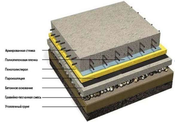

Какую гидроизоляцию положить на пол по грунту
После тщательной подготовки основания приступаем к укладке гидро- пароизоляции, которая защитит конструкцию пола от влаги. Часто спрашивают, надо ли перед укладкой этого слоя делать подбетонку. Ведь наплавляемую или наклеиваемую гидроизоляцию, чтобы избежать её повреждения, необходимо класть на ровное жёсткое основание.
Комментарий участника нашего портала с ником  al185:
– Делать подбетонку для укладки гидроизоляционного слоя нужно при напоре грунтовых вод. Это актуально для подвалов. Простой вариант полов по грунту не требует ничего, кроме простой полиэтиленовой пленки.
Плёнка толщиной в 150 мк укладывается на подготовленное основание с нахлёстом в 15-20 см с обязательной проклейкой швов. Для страховки плёнку можно уложить в 2 слоя.
Высота пола по грунту.

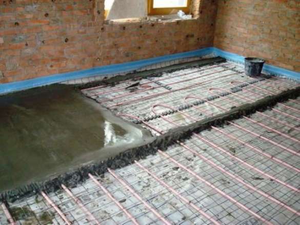

В качестве утеплителя можно использовать пенополистирол ПСБ-25 (пенопласт) или экструдированный пенополистирол. Рекомендуется укладывать слой утеплителя толщиной минимум 100 мм.
Пенопласт, в отличие от ЭППС, боится прямого контакта с цементно-песчаными растворами. Поэтому, слой пенополистирола перед заливкой стяжки необходимо защитить, уложив на его поверхность, внахлёст, полиэтиленовую плёнку.
Следующий этап: поверх утеплителя, заливается стяжка толщиной в 50 мм. Армирование стяжки выполняется  металлической сеткой с ячеёй 100х100 и диаметром прутка 3-4 мм.
