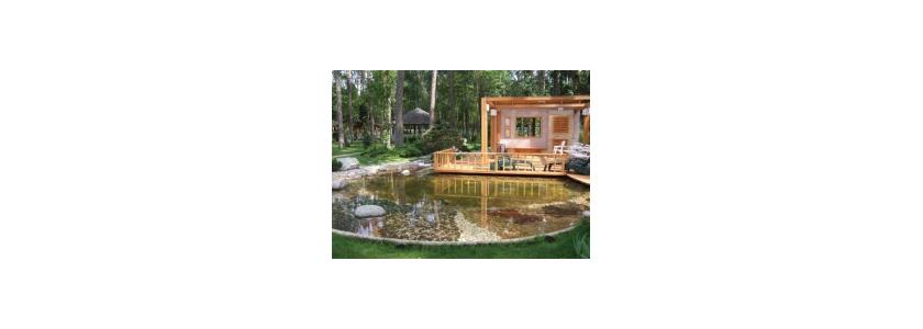

На первой фотографии очень красиво выглядит водоем. Правда, если все делать по уму и безумно красивым,то и обслуживание и поддерживание чистоты и порядка всего этого удовольствия обойдется тоже в безумные деньги ;)) А так конечно, при возможности сделал бы пруд как на первой фотографии красивый, но гораздо больших размеров (хотя бы 600 м2). С островом посередине, с "пиратским" форпостом-домиком с бойницами вместо окон для детей, с лодками на веслах для романтических покатушек с гостями , с водоплавающей дичью... "Остров сокровищ", погружение в детские мечты ;)) Были бы возможности, обставить можно все это дело просто отпадно!
