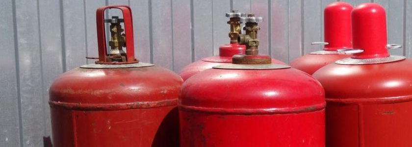

Выгодно ли газобаллонное отопление
Кажется, что автономное газовое отопление частного дома организовать легко и просто. Всё, что нужно – это:
  • Приобрести газовый котёл. Большая часть котлов, работающих на магистральном газе, может работать и на сжиженном. Для этого надо сменить форсунки и, если необходимо, перенастроить систему управления;
  • Приобрести редуктор, газобаллонное оборудование и запорную арматуру;
  • Подключить и настроить систему отопления.
Основные вопросы, которые возникают у любого домовладельца, задумавшегося о системе отопления на сжиженном газе:
  • Смогу ли я отопить дом;
  • Как долго сможет проработать котёл на одном баллоне.
Автономное отопление газом частного дома лучше всего организовать, используя баллоны для сжиженного газа емкостью  50 литров.
Практический опыт форумчан говорит о том, что топить частный дом газом из баллонов – невыгодно, если коттедж плохо утеплён, и здание имеет большие теплопотери. Необходимо учесть и общую площадь загородного дома. Отопление газом из баллонов коттеджа площадью 150-200 кв.м. может влететь в копеечку.
В этом случае альтернативой могут стать твердотопливные котлы.

В один газовый баллон помещается от 35 до 42 л газа, в жидком виде – это 22 кг. Расход сжиженного газа для любого котла – 15 л в сутки на 100 кв.м. отапливаемой площади.
Прежде чем понять, стоит ли овчинка выделки и окупится ли автономное газовое отопление загородного дома необходимо ознакомится со следующими данными, где представлена экономическая целесообразность того или иного вида отопления.
         1. Природный газ = 33 коп/кВт*ч.
         2. Электрокотёл, работающий в связке с ТА (тепловым аккумулятором) на ночном тарифе = 0,92-1,32руб/кВт*ч.
         3. Пеллетный котёл = 1,20 -1,32руб/кВт*ч.
Для сравнения, эффективность отопления на сжиженном газе составляет всего 2,32 руб/кВт*ч.
При подсчёте эффективности той или иной системы отопления надо учитывать, что в пригороде Москвы и других регионах могут быть свои приоритеты по выбору топлива, которые зависят от его доступности и климатических условий. Где-то дешевле отапливать дом углём, а где-то дровами.
При расчёте выгодности отопления сжиженным газом многие забывают, что баллоны придётся возить на заправку в среднем раз в неделю, а это дополнительные расходы – как денежные, так и временные. Поэтому, отопление на сжиженном газе может быть выгодно при соблюдении 4 условий:
  • Небольшая площадь домика - до 100 кв.м.;
  • Дом хорошо утеплён;
  • В ближайшей перспективе ваш поселок планируется газифицировать, будет подключён магистральный газ. В этом случае отопление сжиженным газом является временной мерой, позволяющей не покупать два разных котла;
  • Котёл, работающий на сжиженном газе, является резервным и работает в связке с другими отопительными приборами.

Особенности газобаллонного отопления
Для монтажа  надёжной и безопасной системы отопления на сжиженном газе необходимо разобраться в её особенностях, которые обусловлены свойствами этого топлива.
Баллоны заправляются смесью из пропана и бутана. Эта смесь, при высоком давлении, находится в жидком состоянии, что необходимо для её транспортировки. Также емоксти могут быть заправлены разными видами топлива – в зависимости от сезона:
  • технический бутан (БТ);
  • летняя техническая смесь из пропана и бутана (СПБТЛ);
  • зимняя техническая смесь из пропана и бутана (СПБТЗ).
Сжиженные углеводородные газы (пропан-бутан) сокращённо называют СУГ.
Особого внимания газобаллонное отопление требует в зимний период.
ElenaO:
– Мы решили отапливать дом площадью 120 кв.м. с помощью газового котла, работающего на сжиженном газе. Газовые баллоны стоят на улице в металлических шкафах. Для плиты стоит один, а на газовый котёл сделана связка из 5 баллонов, но пока подключено только 2. При понижении температуры до -2°C возникла проблема – газ не поступает, и котёл, соответственно, не работает. Думаю, газ замёрз.
Газ ни в трубах, ни в баллонах  не замерзает. Он просто не испаряется, и опять превращается в жидкость внутри газовой трубы, если она имеет отрицательную температуру.
Это происходит по следующей причине. Температура кипения бутана – около 0°C. Температура кипения пропана -40°C. При уличной температуре -10°C пропан-бутановая смесь в баллоне кипит, выдавая газообразную фракцию, необходимую для работы котла. Пропан испарится в первую очередь, и лишь затем очередь дойдёт до бутана. Во время этого процесса поглощается тепло. Баллон начинает замерзать. В результате газ, оставшийся в баллоне (бутан), тоже остывает. Это приводит к уменьшению степени его испаряемости. Соответственно, падает давление, необходимое для работы котла.
Выход один – не дать баллону замёрзнуть и согреть его до положительной температуры, необходимой для испарения бутана. Сделать это можно так, как предложил форумчанин с ником Руслан2.
– На мой взгляд, лучшим способом бороться с этой проблемой,  является принудительный обдув газовых баллонов тёплым воздухом из помещения (котельной) где установлен котёл: вентилятором через алюминиевую гофру или пластиковые воздуховоды, заведённые в газовые ящики и т.п.
Также можно подогревать баллоны (только не открытыми электрокабелями!) по принципу тёплого водяного пола, разместив их в утеплённом газовом шкафу.
