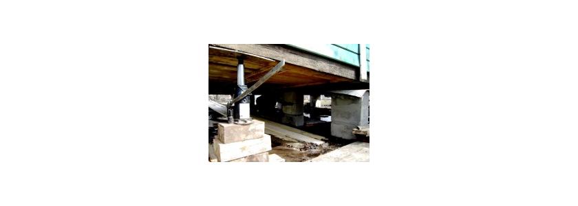

Какой домкрат нужен для подъема  дома из дерева
s uchhund:
– Я самостоятельно поднял деревянный каркасный дом размером 6х6 м. Причиной, вынудившей меня пойти на такой шаг, стало разрушение старого фундамента и желание жить «повыше» от земли, подальше от сырости.
Фундамент у форумчанина представлял собой неармированную бетонную ленту шириной 30 и высотой 50 см. 20 см ленты было заглублено в землю, остальная лента толщиной 30 см находились над землёй.
Из-за того, что фундамент возвели с нарушением технологии ещё в 70-х годах прошлого века, он начал активно рассыпаться. Обдумав, как поднять дом и составив план работ по модернизации основания, форумчанин первым делом приобрёл инструмент: недорогие домкраты для деревянных домов (2 штуки), грузоподъёмностью 8 и 10 тонн.
Перед подъёмом здания необходимо высчитать его примерную массу и прикинуть необходимое усилие на домкрате.
Затем suchhund напилил деревянные прокладки из досок и бруса разной длины. Прокладки необходимы для того, чтобы по мере поднимания строения домкратами, подкладывать их под нижние венцы, пока оно не достигнет необходимой высоты. Всего форумчанин напилил 100 прокладок разных размеров.
Далее, с помощью кувалды, suchhund пробил восемь монтажных проёмов в начавшем рассыпаться фундаменте. В проем и устанавливается домкрат. Получилось по два проёма на каждую сторону здания.
s uchhund:
– Вычистив бетонный бой, я установил домкраты в проёмы и начал подъём. За один раз я приподнимал стену дома не выше чем на 20 мм, после чего ставил прокладки, переставлял домкрат в другой проём и снова осуществлял поэтапный подъём.
Во время подъёма дома можно распахнуть окна, это убережёт стеклопакеты от возможного появления трещин.
Поднятие строения осуществлялось по часовой стрелке. Для того чтобы уменьшить вес здания, форумчанин вынес из него всю мебель и домашнюю утварь. За два дня строение подняли на 60 см. Подняв здание на необходимую высоту, форумчанин занялся армированием нового ленточного фундамента, возводимого поверх старого, рассыпание которого было видно уже невооруженным глазом.
s uchhund:
– В дело пошло всё, что осталось из старых запасов со стройки. В качестве рабочей я выбрал арматуру 12 А-III, на хомуты взял арматуру 6 А-I. Сечение новой ленты, заливаемой поверх старой, составило 30х50 см.
Чтобы связать два фундамента воедино, форумчанин забурился в старую ленту анкерами в 6 мм под хомуты. Весь периметр фундамента он обвязал сразу, кроме тех проёмов, где стояли временные опоры, которые оказались внутри арматурного каркаса. Чтобы в фундаменте после заливки бетона остались продухи, suchhund взял пластиковую трубу диаметром 150 мм и распилил её на 12 кусков длиной по 30 см. На каждую сторону здания вышло по 3 вентиляционных продуха. Всего на процесс армирования фундамента ушло 2 дня.

Игорь Беккерев, (ник на форуме Игорь3):
– Я занимаюсь подъёмом и передвижкой домов с 1984 года. Надо заметить, что вышеописанный способ установки временных деревянных подкладок весьма опасен, и вот почему. Прокладки должны обеспечивать надёжную устойчивость всего строения, иначе строение может опрокинуться. Нижние прокладки лучше всего делать из бетонных блоков, а для вывешивания дома использовать специальные сварные козлики (тумбочки). И лить новую ленту лучше не отдельными блоками, а целиком – монолитом.
          Чертеж приспособления для подъема дома домкратом.
Громозека:
– Представьте: вместо бетонных кубов (блоков) – стальные опоры в виде параллелепипедов, сваренных из уголка, толстой арматуры или швеллера. В эти блоки необходимо насквозь пропустить арматуру, связать её, потом поставить опалубку и залить бетон. В итоге получится единая монолитная конструкция ленточного фундамента.
Сварные тумбы-подпорки, замоноличиваемые в ленту, не мешают заливке фундамента, а арматура и опалубка держится на них.
Требуется помнить, что любая ошибка, допущенная при проведении работ по подъёму строения, может привести к тому, что оно может наклониться, съехать с временных опор и упасть. Среди таких ошибок выделяются:
  • Быстрый, неравномерный и слишком высокий подъём одной стороны дома;
  • Недостаточная прочность временных опор. А ведь на здание, пока оно стоит «на курьих ножках», ещё действуют и ветровые нагрузки;
  • Недостаточная прочность основания, в которые упираются домкраты;
  • Неправильный расчёт подъёмного усилия домкрата, необходимо для отрыва дома от основания.
Поэтому подъем строения необходимо начинать с обязательного просчитывания ряда нюансов, напрямую влияющих как на сохранность конструкции (окон, дверей, стропильной системы и т.д.), так и на безопасность работающих под домом «такелажников».
Игорь3:
– Часто спрашиваюткак поднять деревянный дом на домкратах своими руками, чтобы он не рассыпался.  Совет один – нужно понимать, куда направлен вектор прикладываемых сил. Строение может подниматься как по часовой стрелке, так и наоборот. Делаем 3-10 кругов (столько, сколько нужно), пока дом не поднимется на достаточную высоту. Не советую поднимать его более чем на 350 мм, хотя мы поднимаем дома до 80 см, а с применением специальной технологии  и до 1.8 метра. При подъёме необходимо избегать раскачивания здания. Это приходит с опытом – уже чувствуешь момент, после которого оно начнёт терять устойчивость.
Практика показывает: чтобы поднять каркасный дом весом до 7 тонн хватает 1 домкрата с усилием в 10 тонн. Дом придётся поднимать и медленно, постепенно переставляя домкрат по разным точкам. Поднимать здание (одну сторону) можно не более чем по 3-5 см за один раз, постепенно выравнивая его и работая по кругу! При профессиональных работах при этой операции одномоментно используется от 15-20 домкратов.
          Какой домкрат нужен для поднятия деревянного дома.
Под деревянные балки здания подкладываются прочные металлические пластины. Для увеличения опорной площади домкрат удобнее опирать на деревянные подкладки, которые позволяют увеличить площадь опоры на грунт.
Горизонтальность подъёма контролируется визуально, выровнять можно по точкам отрыва, шаблонами (обрезками досок), т.к. лазерный уровень плохо виден днём.
