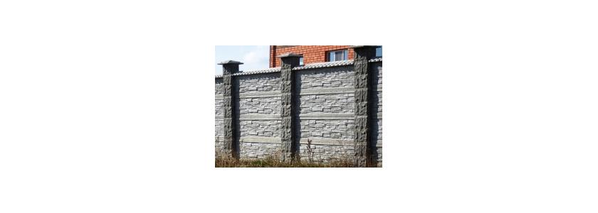

Одной из альтернатив металлическим столбам могут стать самостоятельно изготовленные монолитные бетонные. Несмотря на повышенную трудоёмкость изготовления таких опор, они имеют преимущества перед металлическими:
  • Отличаются повышенной прочностью и долгим, ни на один год, сроком службы;
  • Им можно придать любой размер и форму поперечного сечения.
  • В бетонный столб можно замонолитить на нужной высоте закладные элементы: анкера, петли, необходимые для крепления полотна забора, калитки и ворот;
  • Внутри него можно скрыто провести электропроводку, требующуюся для подключения двигателя откатных ворот и т.п.
