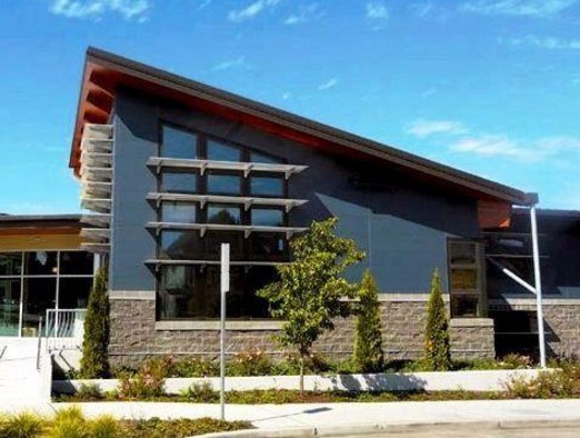

Что такое энергоэффективность
Энергоэффективные дома строят в европейских странах уже давно, но для нашей страны подобное жилище всё ещё является экзотикой.
Многие застройщики с недоверием относятся к строительству таких зданий, считая это неоправданной тратой средств.
Разбираемся, так ли это и выгодно ли строить энергоэффективный дом применительно к климатическим условиям большинства зон России, в том числе Москве.
Энергоэффективный (энергопассивный) дом – это строение, в котором затраты, связанные с потреблением энергии, в среднем на 30% меньше, чем в обычном доме. Энергоэффективность недавнего времени можно было определить по коэффициенту сезонного использования тепловой энергии – Е.
  • Е <= 110 кВт*ч /м2/год – это обычный дом;
  • Е <= 70 кВт*ч /м2/год – энергоэффективный;
  • Е <= 15 кВт*ч /м2/год – пассивный.

Энергоэффективность в цифрах
В нашей стране отопительный период в среднем длится 7-8 месяцев, а климат более суровый, чем в Европе. Из-за этого возникает масса споров о том, выгодно ли строить у нас энергосберегающие дома. Одним из самых частых утверждений противников энергоэффективного строительства является довод о том, что в нашей стране строительство такого здания обходится очень дорого, а затраты на его возведение не окупятся никогда.
Но вот комментарий участника нашего портала.
СТАСНН
 Я в 2012 году, в Нижегородской области, построил энергоэффективный дом в 165 кв. м отапливаемой площади с удельным потреблением энергии на отопление 33 кВт*часов на кв. м в год. При среднемесячной температуре воздуха зимой -17°C затраты на отопление электричеством составили 62,58 кВт*ч в сутки.
Следует заострить внимание на технических характеристиках этого дома:
  • толщина утеплителя в полу – 420 мм;
  • толщина утеплителя в стенах – 365 мм;
  • толщина утеплителя в кровле – 500 мм.
Коттедж построен по каркасной технологии. Система отопления дома – электрические низкотемпературные конвекторы общей мощностью 3.5 кВт. Также в доме смонтирована система приточно-вытяжной вентиляции с рекуператором и грунтовым теплообменником подогрева уличного воздуха. Для снабжения горячей водой дополнительно установлены вакуумные солнечные коллекторы.
Общий счет: в месяц на отопление уходит 3.2 тыс. руб. при круглосуточном тарифе 1.7 руб/кВт*ч.
