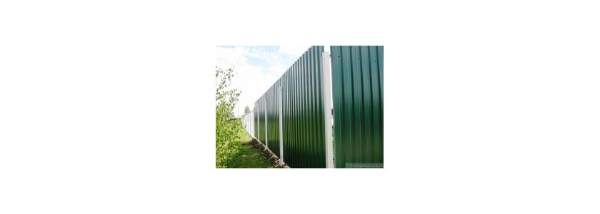

Одна из непростых задач, с которыми сталкиваются владельцы загородных домов и дачных участков, – постройка забора в условиях влажных грунтов, подверженных так называемой морозной пучинистости. Нередко это становится настоящей проблемой: в холода напитанный влагой грунт увеличивается в объеме и выталкивает наверх вбитые опоры и залитые фундаменты. Сила природного «домкрата» иногда такова, что сталь профлиста рвется, как бумага, а кирпичные заборы на капитальных фундаментах идут трещинами.
Земли, в той или иной степени подверженные морозной пучинистости, встречаются во многих регионах, так что пользователи FORUMHOUSE накопили солидный опыт борьбы с этим врагом оград и фундаментов. Попробуем суммировать его и разобраться в достоинствах и недостатках различных вариантов постройки ограды на пучинистых грунтах.

Один из распространенных вариантов борьбы с морозным пучением – заглубление столбов забора ниже глубины промерзания. Таким образом на пятку столба снизу не будет давить промерзший расширяющийся грунт.
Однако кардинально проблему это не решает: при сезонном промерзании грунта значительны боковые силы пучения, которые давят на столб по касательной. Простым бетонированием делу тоже не помочь, оно только увеличит площадь приложения сил, и столб будет выдавливаться вместе с бетонной «юбкой». Чтобы снизить касательное пучение, некоторые форумчане бетонируют столбы, помещая их в гильзу из рубероида или пластиковых труб. Под пятку столба насыпают дренажную подушку из щебня, которая должна быть обязательно ниже глубины промерзания. Вот как поступил пользователь форума welser:
– На метр в лунку 0,25 в диаметре ставил рубашку из рубероида, насыпал внутрь 1,5 ведра гравия, вставил столб (70-ка, профилированная труба), залил бетоном до края рубероидной рубашки. Все стоит, никакого пучения.
Многие, однако, считают заливку бетоном даже глубоко заглубленных столбов на пучинистых грунтах излишне рискованным, а также затратным и трудоемким вариантом. И предпочитают вместо этого забутовку столбов неподверженными пучению материалами – песчано-гравийной смесью, щебнем, крупным песком.
